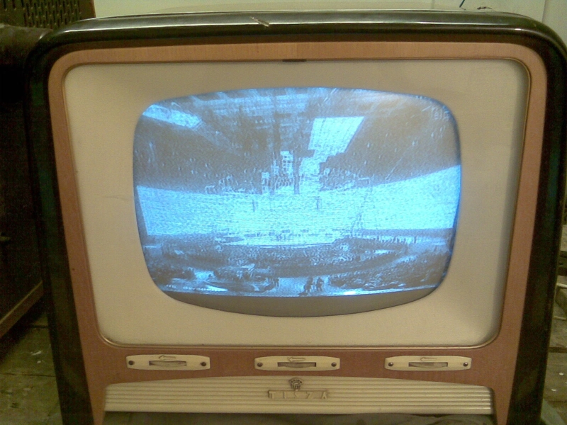

Hát ezt meg hol szerezted? Csak nem a mai börzén? Láttam ott szaladgálni valakit a hóna alatt egy ehhez hasonló cucal. Ma elhoztam a Tisza tv-t. Nagyon jó mechanikai és esztétikai állapotban van kívül-belül. A csövek is újszerűnek tűnnek. Alapos átvizsgálás és takarítás után beüzemelem majd.

A "kutyaház" volt a legkoszosabb. Nem egyszerű por volt hanem olyan ragadós trutyis izé. Ezért ki kellett vennem a sorkimenőt és úgy kitakarítani. Remélem a képcső meg a sorkimenő jó. Ha nem akkor majd kapok másikat. Találkoztam a börzén egy sráccal akinek van 3db ilyen tv-je romos házzal és azt mondta elvihetem mindet. Na nekem csak az kell majd ami rossz.

Működik a Tisza tv. Nem tudom a kép alsó peremét lejjebb vinni. Van egy poti amivel szét lehet húzni a képet. Ha úgy állítom hogy az alsó jó legyen akkor a felső részből hiányzik egy csomó

![]() Először is tekerd be középre a képmagasság szabályzót(úgy ,hogy menjenek össze az emberek),utána a linearitásokkal kell játszadozni,amíg be nem áll a kép a helyére,de ha így sem áll be,akkor a függőleges eltérítés durva szabályzó potméterét kell felülvizsgálni,beállítani(egyébként ez a hiba fenn állt nálam is a Tavasz TV-nél,de a Dunánál is). Ha így se tudod beállítani,akkor felülvizsgálandók a képeltérítő fokozat összes R-C tagja.Ha sikerült rendesen beállítani,akkor a képmagasság állítóval visszaszabályzod a képet és tudsz még finoman állítani. A centírmágnesekkel(párnamágnes ami az eltérítő tekercs szerelvényén van) is tudsz utána finomítani,de beállítóábra nélkül nehéz(nekem sincs VHF-re). U.I.: A géped beállítása közben nagyon figylej,mert már ez is hálózati trafó nélküli Univerzális rendszerű,a sasszin van a hálózati feszültség! Üdv.
Megcsinálom amit mondtál. Van leválasztó trafóm 1,5kVA-es. Tegnap nem használtam mert nem tudom még üresen se beindítani a nagy indulási áram miatt.
Akkor ok,én mindenképpen a linearitással kezdeném a vizsgálatot.
Sikerült megcsinálni! Már teljes a kép. Viszont idővel elmászik kicsit és a külső potival utána kell menni. Mondjuk nem fogom nap mint nap nézni. A képcső nagyon nagy fényt tud ha akarom nem spóroltak a fényporral és a katódja is jó állapotú lehet. Lehet hogy gyárilag is ilyen volt nem tudom de az élesség hagy még kívánnivalót maga után. Az élesség állító poti is majdnem ugyanúgy a fényerőt állítja mint a fényerő poti.

Egy kondi még mindíg nem jó,lehet,hogy kapacitásilag rendben van,csak gerjed,vagy valamelyik ellenállás kezd döglődni. Nekem a Tavasz TV-nek van hihetetlen szép éles és erőteljes képe,ezek az AW43-80-as csövek valahogy jobban sikerültek,mint az 53-as. A Dunámnak rohangál össze vissza a sorfrekije,elmászik,majd foglalkozok vele,most erőteljes LP-mosásban vagyok. Itt állhat fenn az Ú.N . intercarrier rendszer fogyatékosságai,mert nekem is állítja valamennyire a kontraszt a fényerőt is.Üdv |
