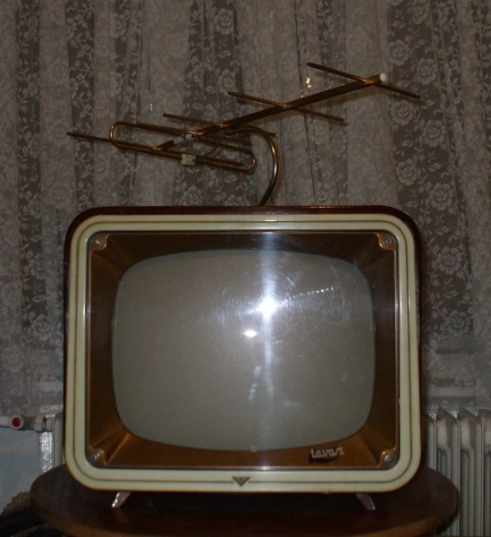

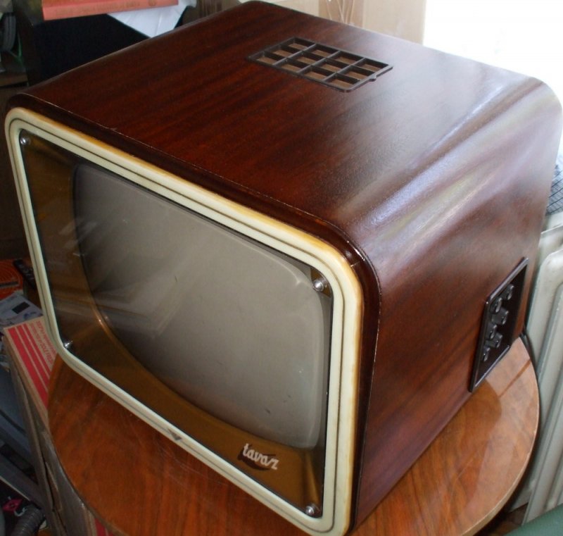

Egy Tavasz tv-t szeretnék én is beszerezni. Ez mennyivel kisebb a Tiszánál? Mármint a doboza mert a képcső egyforma. Úgy tudom hogy ebben nincs csatornaváltó, csak egy csatornát fog és a tekercs cserélhető benne. Szóval ha az M1-et fogja az bőven jó. Szépen megcsinálnám és a szoba dísze lehetne.
(#) Malfox válasza djhans hozzászólására (») Máj 13, 2009 /
Kisebb a Tisza TV-nél,szerintem a legkisebb AW43-80-nal szerelt TV. Igen az M1-et fogja hibátlanulviszonylag elég egy kisebb antenna is neki.Üdv

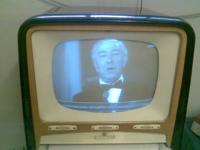

Még egy ráadás kép a mostanra teljesen jól működő Tiszáról Ma elvileg lesz Tavasz tv-m is. Nekem ezek a kisebb képcsövesek jönnek be egyébként. A Tavasz meg azért kell mert ez a legkisebb. Az hogy nincs csatornaváltó meg már úgyse lényeg mert csak az M1-et lehet fogni.

(#) Malfox válasza djhans hozzászólására (») Máj 14, 2009 /
Gratula,szép munka! Tudok segíteni Tavasz ügyben is ,ha kell. Én is azt hiszem,hogy megválok a Dunától,ha kész lesz,mert hatalmas. Jó mulatást és felújítást !Ha köll' valami írj Üdv!

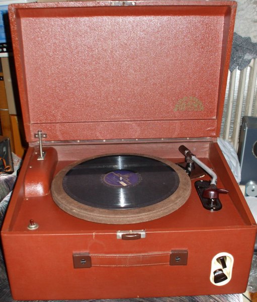

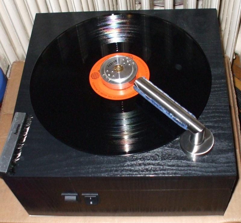

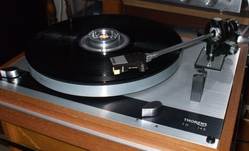

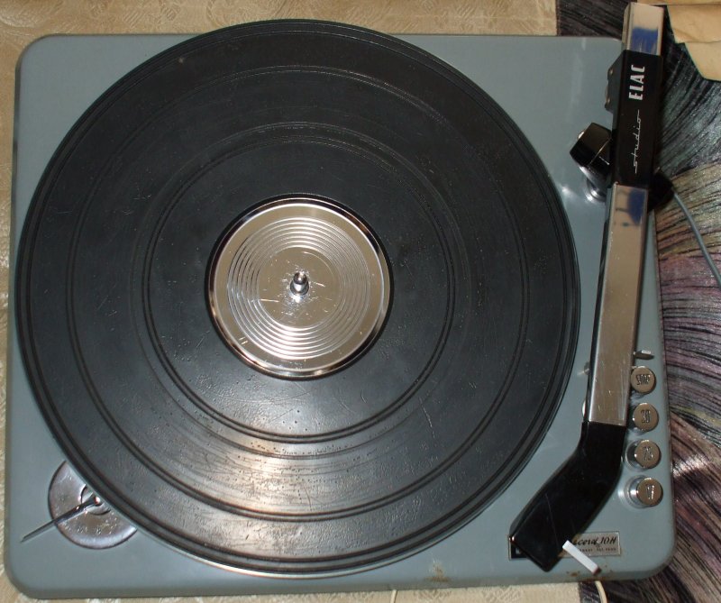

Én jazz-t gyűjtök főleg,de van sok klasszikus lemezem is.És,hogy ne offoljunk annyit itt vannak a lemezjátszók (egyik se mai darab) és a vákuumos lemezmosóm,ez saját építésű és nagyon jó
Thorens TD 145,ez van az LP-kre , szándékozom venni rá egy SME 3009-es kart..majd egyszer. Az Elac még dobozolásra vár,ő lesz 78-as lemezekhez,eddig a Supraphon GE1-gyel szenvedtem.Üdv!

Amiről "beszégetünk" az ma már javarészt a technikatörténet része... Szép darabok egytől egyig. Normál lemezekhez egy karcserélt Lenco A75-öst használok Ortofon OM78-as fejjel. (Az eredeti kar szilikongumi "élcsapágyazása" nem bírta a küzdelmet az idővel...) Ennek a tűje egy mozdulattal cserélhető így a korai mikrobarázdás monó lemezek is lejátszhatók rajta. (Eleve monóra van bekötve a fej.) Jó állapotú "mikró" lemezeket egy Project RPM4-en hallgatok Ortofon MC10S hangszedővel.
Lemezeket pedig Knosti-val mosok, de nagyon érdekel a saját készítésű lemezmosód. Évekkel ezelött én is nézegettem a neten egy barkács ötletet. Ha nem titok, megoszthatnád velem miként épül fel.

Nekem most az Elac szerintem megfelelő lesz,találtam egy Shure M78-as hangszedőt hozzá,ami kifejezetten 78-ra készül(az OM78 nem szimpatikus,mert egy hasonló felépítésű Ortofonom volt és nagyon sok zajt szedett össze)és egyeztettem valakivel egy acéltűs kar ügyében,mert a dobozra pluszban lesz szerelve egy ilyen is,már az automatikát kiiktattam,mert nekem ne kattogjon
A Thorensben csak az a gond,hogy nem igazán szereti a gyári kar az MC hangszedőt,most egy MM Shure M91ED van,gondosan beállítva,el lehet mondani,hogy kiváló hangja van(főleg ezért a pénzért),igaz vannak bajai,de nem kellemetlen hibákról beszélünk.Eredetileg Linn Sondek vagy Rega Planar 3 lett volna..de akkor kellett új mosógépet venni..hosszú történet...Leírom PM-ben az elkészítését a lemezmosónak,kb.8-10 ezer ft-ből ki lehet hozni,ha nem olcsóbban.Üdv!

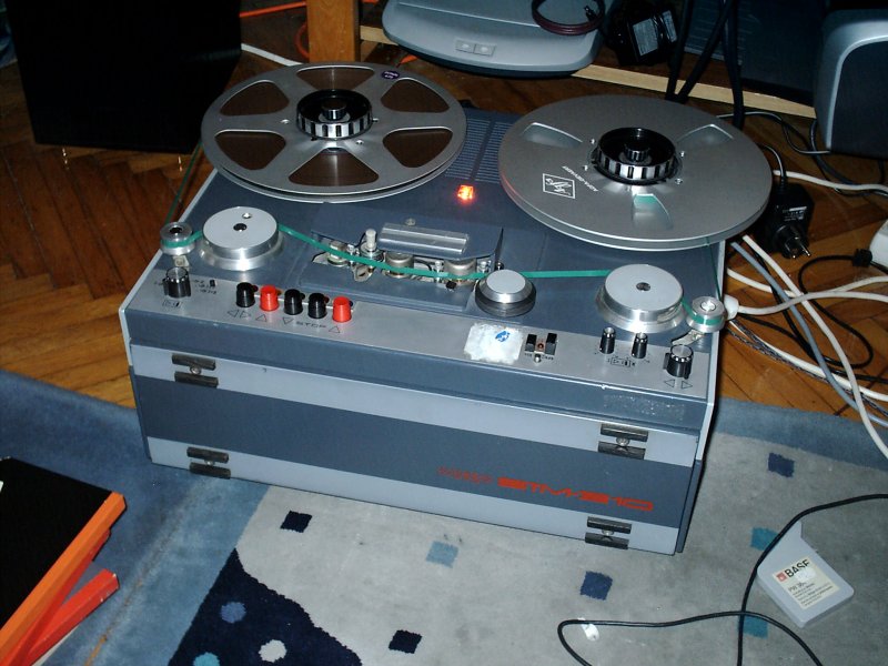

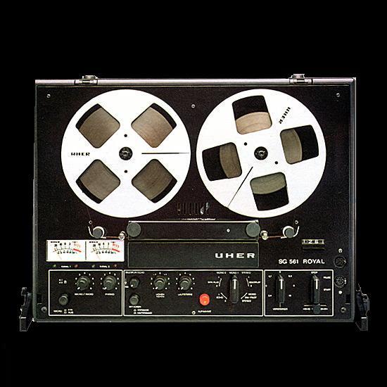

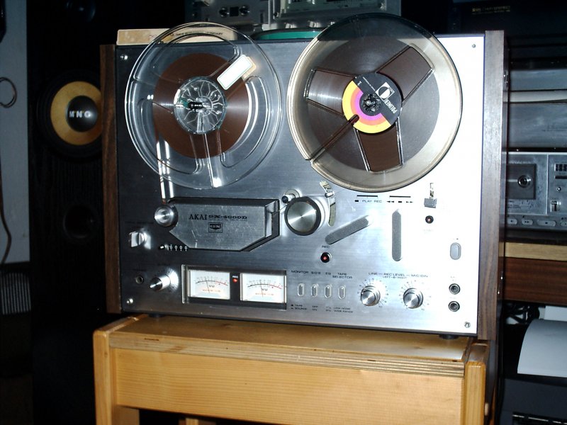

Hát,nekem ezek vannak:
+ egy öreg Revox,de minden baja van

Megvan a Tavasz 2db is. Remélem a kettőből egyet össze lehet hozni.
Hihi Jó munkát,meg fogod szeretni ,nagyon korrekt gép És,ha kifogsz egy jó állapotú csövet,akkor gyönyörű pengeéles képe lesz. A PL36 és PY 83-as csöveket nézd mindenekelött meg,milyen állapotúak.Üdv!
(#) djhans válasza Malfox hozzászólására (») Máj 14, 2009 /
Az lehet Nekem nagyon tetszik a formája. A sasszik nagyon ramaty állapotban vannak, az egyik doboz egész jó a másik gyengébb. A képcsövek állapotáról nem tudok semmit. Hiányzik az EY86 nagyfesz ei. mindkettőből. A többi csövet össze tudom vadászni a kettőből meg az itthoni készletből. Ahogy néztem a PY83 sincs benne. Holnap teszek fel képeket.
Ha kell szerzek EY86-ot, a doboz rendes politúros én a sajátomat újra politúroztam,de készülj,hogy nagyon ramaty a furnér és nem tudod tükrösre politúrozni.
A doboz felújításhoz nem értek, nem merek hozzákezdeni. Hosszanti repedések vannak a lakkon, réteg nem jön fel. Az elektronikával szerintem elboldogulok.
Elég egyszerű a felépítése,az ELKO-kat főleg a kicsiket érdemes cserélni A-Z-ig. És a külső potikat kell kontakthibamentesíteni,a kis póklábú trimmerek okoztak nekem kellemetlen dolgokat
