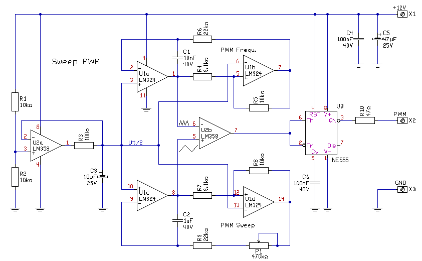

(#) Kovidivi válasza proli007 hozzászólására (») Ápr 7, 2009 /
Meg van már építve a kapcsolás, tesztelni még nem teszteltem! A C2-es kondenzátor, ami az LM324 8-as lábán van, milyen polaritással álljon? Vagy polarizálatlant kellett volna vennem? Köszönöm szépen!
Itt van a kapcsolási rajz.
(#) _JANI_ válasza Kovidivi hozzászólására (») Ápr 8, 2009 /
„Vagy polarizálatlant kellett volna vennem?”
Igen. De két sorba kötött 2.2µF-os elektrolit kondenzátor is jó. Csak ekkor az azonos polaritású kivezetéseket kell összekötni a depolaridálódás megelőzésére.
( PL: ... - -II- + ... + -II- - ... )
(#) Kovidivi válasza _JANI_ hozzászólására (») Ápr 8, 2009 /
Köszönöm szépen!
(#) proli007 válasza Kovidivi hozzászólására (») Ápr 8, 2009 /
De az alacsony töltőáramok miatt, sokkal célszerűbb lenne jó minőségű polarizálatlan kondit alkalmazni. Egyébként a rajzból egyértelműen látszik, hogy nem elkó.

(#) Kovidivi válasza proli007 hozzászólására (») Ápr 8, 2009 /
Láttam, hogy polarizálatlan. Olyat is vettem a boltban, de az eladó srác megkérdezte, hogy biztosan ilyen kell? És akkor nem ugrott be, hogy ez az 1µF a polarizálatlan! Üdv!

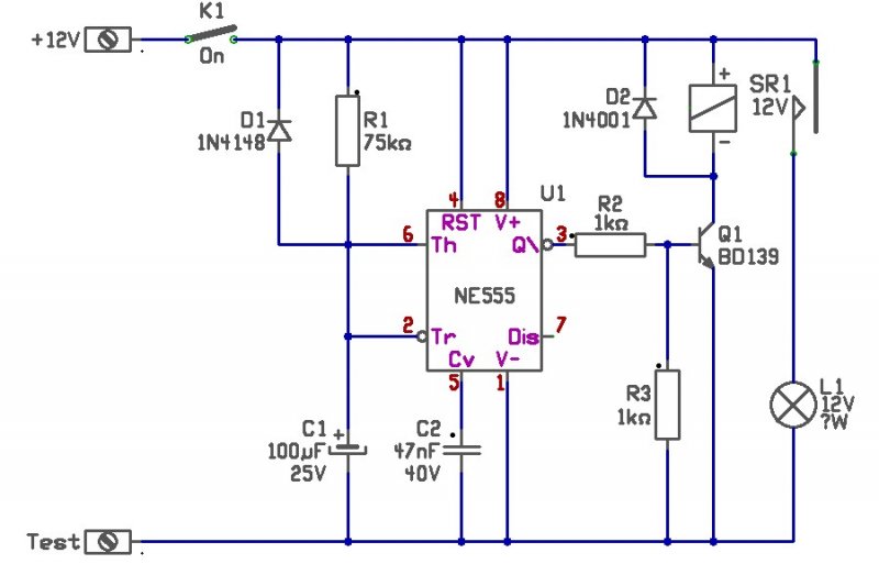

(#) Lev330 hozzászólása Ápr 8, 2009 /
Erről lenne szó, köszöntem
Csak a tudásszomj miatt kérdem, hogy a tranyó helyére nem jó egy sima BC182? Vagy fordítav, hogy miért pont egy BD139 kell Valamint D1 D2nek mi a szerepe az ÁK-ben? A többi tiszta
(#) _JANI_ válasza _JANI_ hozzászólására (») Ápr 8, 2009 /
De egy nyomógombbal kiegészítve az előző rajzot, impulzussal is vezérelhetővé tehető lesz...
[off] Lásd mellék...
(#) _JANI_ válasza Lev330 hozzászólására (») Ápr 8, 2009 /
Más tranzisztorok is alkalmazhatók! ( jelen esetben NPN-es. )
De a relé áramigényét ekkor figyelembe kell venni!
A D1 szerepe a C1 (időzítőkondenzátor) gyors kisütése a kikapcsolás után.
Így biztosítva a közel állandó időzítést.
A D2 az áramkört védi a relé elejtésekor keletkező feszültségtől.
Tulajdonképpen azt söntöli le... Így védi az áramkör érzékeny pontjait.
