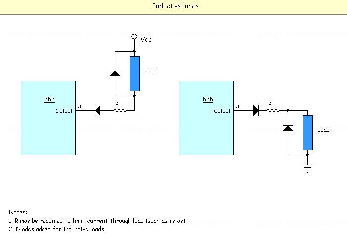

(#) _JANI_ válasza spepe hozzászólására (») Máj 4, 2009 /
Kisteljesítményű relénél nagyon egyszerű a kimenet invertálása! ...Link )
Nagyobb terhelés esetén már > NPN < vagy > PNP < tranzisztorral kell a terhelést kapcsolni...
A kisütőtranzisztor bázisára illene egy ( 100ohm és 10K közötti ) ellenállás...

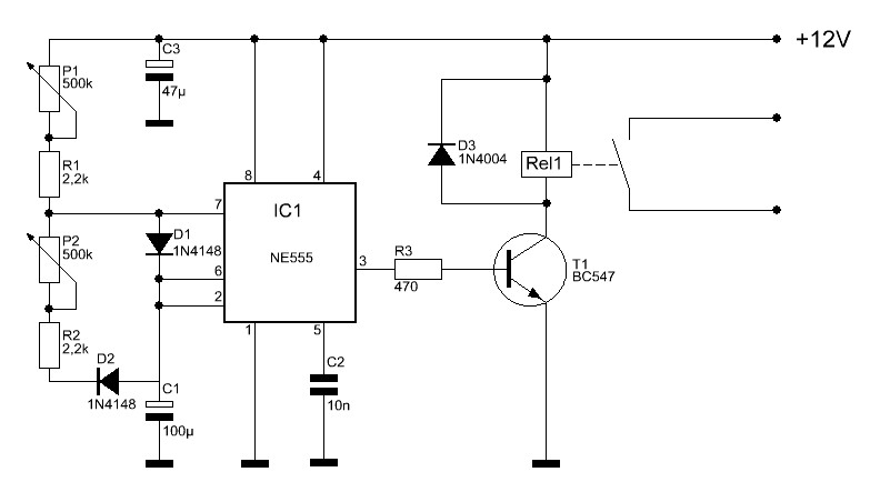

(#) jethro hozzászólása Máj 4, 2009 /
Van egy(lehet,hogy hülye)kérdésem.Hogy lehet az 555 kitöltési tényezőjét 50% helyett kb 10%ra csökkenteni.
Van valakinek valami rajza?
Köszi.Jethro

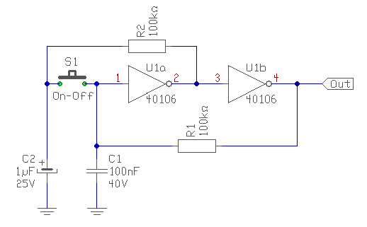

(#) proli007 válasza nagytk hozzászólására (») Máj 6, 2009 /
Erre a hosszú-rövid időzítésre, akkor lenne szükség, ha a nyomógombnak nem két, hanem három funkciója lenne. (Még akkor készítettem ilyen áramkört, mikor még nem voltak távirányítós TV-k nálunk. Ha röviden nyomkodtad a gombot, akkor léptette a hangerőt, ha hosszan, akkor irányt váltott.)
Ebben az egyszerű kapcsolásban CD40106 IC van használva. Ebben 6db inverter van, amiből csak kettőt használok. Tehát még három fokozatot is lehetne vele készíteni. A 100nF-os kondi, gondoskodik arról, hogy bekapcsoláskor a kimenet alacsony szintű legyen (hogy hálózat kimaradás után, ne égjen a lámpa, mikor megjön a villany) és egyben a zavarérzékenységet is csökkenti.
Tápfesznek 3..15V-ig használhatsz bármit.
üdv! proli007
(#) nagytk válasza proli007 hozzászólására (») Máj 6, 2009 /
Köszönöm a reakciót! Valóban a nyomógombnak nem csak két funkciója van, egy nagyobb rendszer része, de ezt az egyszerűség kedvéért nem részleteztem.
Tetszetős amit küldtél, ha jól veszem ki: Gombnyomásra állapotot vált. Ez volt a másik funkciója, amit RS tárolóval okoskodtam ki, de a te megoldásod egyszerűbb.

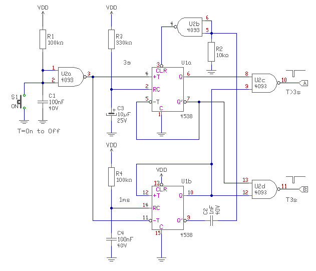

(#) proli007 válasza nagytk hozzászólására (») Máj 8, 2009 /
Valami ilyesmire gondoltam. (persze nem tudom, honnan hozod a jelet és hova viszed. Én egy nyomógombos áramkört rajzoltam, így a bemenetén némi prellgátlás van. A kimeneten, meg 1ms-os lefutó tüskét ad. (Ha igaz, mert csak rajzoltam, nem próbáltam ki.) Egy hiba lehet így ránézésre, hogy ha pont a 3sec lejártakor engeded el a gombot, lehet A és B impulzust is fog adni.

(#) proli007 válasza nagytk hozzászólására (») Máj 11, 2009 /
Közben megoldottam máshogy is. Ez az eredeti kérésed alapján működik. Ha röviden nyomod, akkor a kimenet magas, ha hosszan akkor alacsony szintű a kimenet. Az időt az R2/C2-vel lehet beállítani. Bekapcsoláskor mindig alacsony szintű a kimenet.
Spéci képletet nem lehet adni, tekintve, hogy a billenési idő, a kondi, az ellenállás és a kapu hiszterézisének függvénye. Tekintve, hogy elkót használunk, annak kapacitása a tolarenciája miatt változó lehet, és nagy ellenállás esetén a szivárgási áram is beleszól a kondi kisütésébe, és a Schmitt-es bemenet hiszterézise is változik a tápfeszültséggel és esetleg az IC típusával.
De közelítőleg 1,2*R*C határozza meg az időt.
Ha az időt pontosítani szeretnénk, akkor valami más kapcsolási megoldást kellene keresni a késleltetésre. (mondjuk kvarc és számláló) De azt azért át kellene gondolni, mert ebben a megoldásban a kapuk késleltetési ideje is bejátszik, ami igen kicsi. Nem véletlenül van a három kapu sorba kötve. Mert először meg kell szüntetni U2a törlését, majd csak ez után lehet a Clk jellel billenteni. Ezt az időt, az U1d és U1c kapun átfutó jel késése oldja meg. Viszont itt nincsen határozatlan állapot, a 3sec-körül, mert az U2a "D" tároló kimenete ha ugyan abban a pillanatban is vált át, mikor az U2b órajelét kapja (Clk), az U2b tároló akkor is az órajel előtti pillanatban lévő "D" bemenet szintjét másolja be. A Master-Slave kialakítás miatt.

(#) nagytk válasza proli007 hozzászólására (») Máj 15, 2009 /
Most volt egy kis időm, és összeraktam az általad küldött kapcsolást teszt módban
A áramkör addig működik, hogy bekapcsolás után a kimenet alacsony, egyébként gombnyomásra átvált magasba.
Ellenben a visszakapcsolás eddig még nem sikerült sem rövid sem hosszú gombnyomásra. Az U1b6-on nem csökken le annyira a feszültség, hogy átbillenjen az egész.
Egyébként vannak fogalmaim a dolgokról, de annyira "még" nem vagyok otthon az elektronikában, így jó ha levezeted h hogyan működik kb.
Eddig arra rájöttem hogy ha U2b Q'-t visszacsatolom a diódához, akkor gombnyomásra váltással működik, késleltetés nélkül.

(#) proli007 válasza nagytk hozzászólására (») Máj 16, 2009 /
5V-on is működnie kell, valamit elkövettél. Gondold el. U2a 2. lábának 0V-ra kell menni. U1b 6-os bemenete nem fogyaszthat (nem adhat ki áramot). Tehát az R2-őn keresztül, a C2-őt ki kell hogy süljön.
Kivétel, ha C2-őt nem a GND-re kötötted, hanem a pluszra, és szivárog, vagy valami felhúzó ellenállás van az U1b bemenete és a táp között. (gondolom IC jó)
