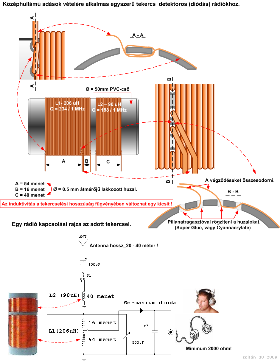

(#) zoltan_30 válasza besi99 hozzászólására (») Ápr 29, 2009 /
Ugy van, megalmodtam, egyszeruen elkeszitettem.
Egy tekercsen nincs mit sokat filozofalni.
Veszed a tekercstestet_elozoleg teszel egy kozelito szamitast, kapsz egy erteket _a menetszamokkal addig jatszadozol amig egy megfelelo erteku induktivitas erteket szamolsz.
Az elsodleges szamitasok alapjan 225,88 uH jott ki ha a menet lepes 0.7 mm.
A tekercseles kovetkezteben tortent menetek kozti lepestavolsag novekedesevel (~0.78mm) az induktivitas meg csokkent.
Miutan feltekertem az 54 menetet lemertem a tekercselesi hoszt amely 41 mm lett a 37.8 helyett.
Az uj adattal az induktivitas ~216 uH -re adodott.
Az n=54 menet a vegzodesekkel egyut ~13 meter 0.7-es huzalt kovetelt.
A teketrcs josagi tenyezoje:
Q = 224_ 500 kHz-en nem beterhelt allapotra ertelmezve.
Az induktiv antenna csatolas lehetove teszi az egyenletes antenna jel atvitelt a telyes atfogasi savban a modulator tekercs fele.
Az induktiv csatolas egyben levalassza az antennat a modulator tekercsrol , igy annak kapacitasa ellenallasa nem terheli es a josagi tenyezo is egy jo erteken marad.
Kozephullamon az antenna tekercs altalaban 20-30 menet szokott lenni.
Nallam az 22 menet mert nem volt tobb huzalom.
Vannak ugyan szamitasi levezetesek de a fenti menet adat a gyakorlatban megfelel.
Az adott forgokondenzatorral _ma kimertem_ 9,7 - 512pF _ a frekvencia atfogas :
478 - 3477 kHz.

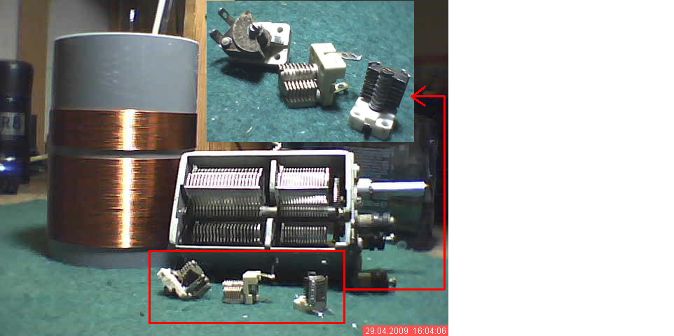

(#) zoltan_30 hozzászólása Ápr 29, 2009 /
Alkarteszek a radiohoz:
(#) zoltan_30 válasza zoltan_30 hozzászólására (») Ápr 30, 2009 /
Egy kis rajz:
Volt idom a delutan.

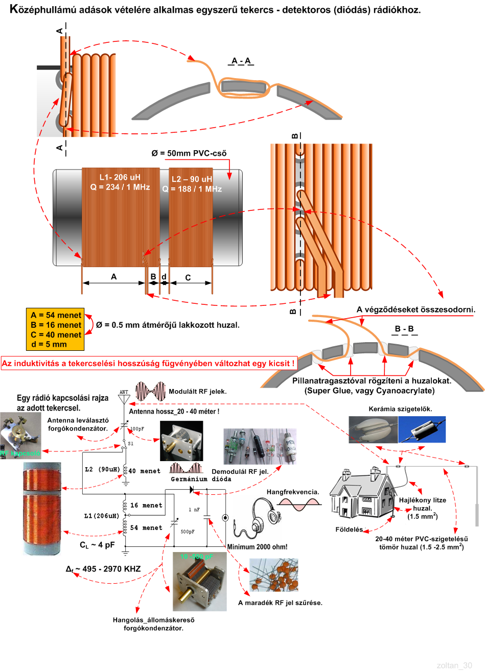

(#) zoltan_30 válasza zoltan_30 hozzászólására (») Máj 1, 2009 /
Egy kicsi tovabb fejlesztve a rajz:
Det Radio: Link
(#) zoltan_30 válasza (Felhasználó 13571) hozzászólására (») Máj 1, 2009 /
Koszonom!
Ez ugy sikeredett, hogy reggel bemegyek dolgozni, megnezem a Hobbielektronika forumot.
Latom, hogy köbzoli osszedobott egy radiot.
Mondom a kollegamnak, hogy, te reamjott a tekercskeszites.
Nagy hirtelen korbeneztem , hogy miboli is tudnak egyet kesziteni.
Szoval elokerult minden es nagy hirtelen osszedobtam a teketcset.
Nem kell mondjam, hogy az ujjaim ugy elzsibbadtak a tekercselestol, hogy alig ereztem.
Mar ott tartottam, hogy abba hagyom.
Szumma szummarum, meg lett a tekercs, webcammal le is fotoztam es beszurtam a forumba.
Kozben besi99 felvitte a cukromat egy kicsit a hozzaszolasaval (Bővebben: Link) es ereztem egy belso kenyszert, hogy egy kicsit tovabb fejlesszem a dolgokat.
Tehat igy szuletett meg az egy oldalas akarmicsoda.
Nem nevezhetnem egy telyes dokkumentacionak.
Nemi eligazitast ad egy kezdonek.
Igazabol szerettem volna levezetni matematikailag a kis radio tervezeset.
Nem nagy dolog, csak sok idot vesz fel.
Egyszer talan levezetem az antennatol a halgatoig illeszto transzformator kozbeiktatasaval.
Az illeszto trafo kerdese egy erdekes tema lenne.
Nem ugy szamitjak mind a kimeno trafokat mind egy csoves vagy tranzisztoros erosito eseteben.
Ott egy adott ismert impedanciara kell illeszteni a trafo primeret, a detektoros radio eseteben ez nem igy van mert a cell az, hogy minnel nagyobb impedancian fogadd a dioda utani jelt, hogy az azon megjeleno HF feszultseg minnel kisebb veszteseggel tudjuk a halgato fele kozvetiteni.
A dioda nyitoiranyu ellenallasa kicsi, lennyegeben ugy lehet felfogni a halgatot es a dioda nyitoiranyu ellenallasat mind egy feszultseg osztot.
Minnel nagyobb a halgato belso ellenallasa annal nagyobb feszultseg jelenik meg a sarkain es forditva.
Stb.........

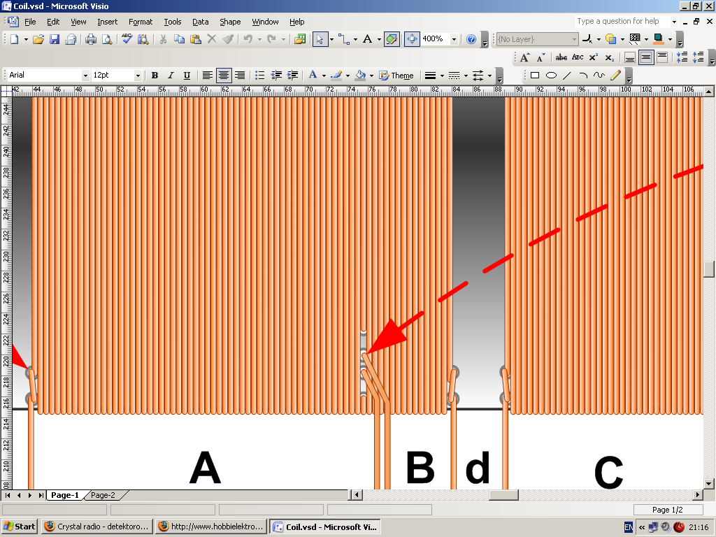

A rajz a Visio programmal volt keszitve.
Altalaban ketszer szurom be mert metortent, hogy a forumra belinkelt kep nem nyilik meg telyes meretben.
Igyekeztem minnel tomorebben egy oldalban ossze zsugoritani a dolgokat.
A beszurt kepen lathatod a tekercs egy reszletet 400x-os nagyitasban.
