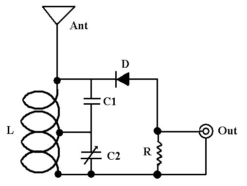

(#) Stephani Mihaly hozzászólása Máj 28, 2009 /
Tiszteletem! Építettem még egy FM detektorost . Nem müködik, csak sistereg, tehát jel van. Mi lehet a gond? A tekercs 4 menet, 0.5 mm-es rézhuzal, 1.2mm-es belső átmérője van. A 2.5-ik menetnél leágazik, s kicsi forgókondira van kötve. A kerámiakondi 33 pf-s, az ellenállás pedig 150k-s. Itt a rajza.

(#) kendre256 válasza Stephani Mihaly hozzászólására (») Máj 28, 2009 /
Elvileg nem lehetetlen, csak:
- Elég nagy jóságú rezgőkör kell,
-Ezt a rezgőkört nem szabadna beterhelni (márpedig a dióda be fogja terhelni...),
- A rezgőkört az állomás mellé kell hangolni, ekkor az FM adást a félrehangolt rezgőkör még AM-ben is "modulálja",
- Olyan dióda kell, ami működik 100 MHz környékén is,
- Nagyon nagy jel kell
Nagyon kicsi az esélye, hogy ez mind teljesül, ezért mondták rá, hogy lehetetlen.
(#) Stephani Mihaly válasza kendre256 hozzászólására (») Máj 28, 2009 /
Értem... Köszönöm, tovább nem érdemes kínozni...

(#) Stephani Mihaly válasza besi99 hozzászólására (») Máj 29, 2009 /
Ezt a modellt egy amerikai oldalról vettem le. Ott lehet, hogy valamiért működik a dolog, de itt nem... Csak sistereg, ha pedig közelítem a hálózatba kapcsolt forrasztótűmet, akkor begerjed, vagyis zúgni kezd... Lehet, hogy ezüsthuzallal elérnék valamit...

(#) llaci56 válasza Stephani Mihaly hozzászólására (») Máj 30, 2009 /
Nyilván tudod, hogy az ultra rövid hullámok terjedési tulajdonságai mások, mint a hosszabb hullámoké, itt sokkal lényegesebb a rálátás. Lehetsz közel egy adóhoz, de egy fal is képes meggátolni (vagy elrontani) a vételt.
