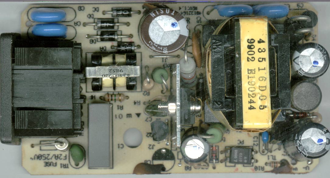

Ha lerajzolok egy viszonylag egyszerű tápot (nincs benne IC, a rajzot meg visszatérképezem a gyári nyák alapján) , és felrakom ide a rajzot, akkor lenne itt egy vállalkozó kedvű kolléga aki elmagyarázza a rajz alapján hogy hogyan működik ?
A kérdése az volt hogy működne-e, nem az hogy hogyan lehetne működőképessé tenni.
Másrészt, kezdőket felesleges saját áramkör fejlesztésére bíztatni, csak kárára lesz. Inkább ajánlani kéne egy jól bevált áramkört. Lidi: persze
Köszi előre is. Mellékelem a képeket. Remélem jól rajzoltam le.
Az "elejét" a diódák utáni 400V 33µF-os pufferig értem. Meg a "végét" is, egyenirányítás, szűrés. TL431 bekapcsolja az opto ledjét ha a kimenő fesz eléri a kellő szintet. Csak a közepe nem világos.
A Q1 tranyó a T1 trafóval egy önrezgő blocking oszcit alkot. A visszacsatolás, az R5-C4-en keresztül valósul meg. Ha a tranyó kinyit, a T1 felmágneseződik. Amikor telítésbe megy (vagy nem mert ez a rajzból nem látható), akkor az áram (hirtelen) emelkedni kezd. Ez feszültséget ejt az R2 ellenálláson. Ha az eléri Q2 BE feszültségét az kinyit és zárja a Q1-et. erre a tranyó az R5C4 visszacsatolás hatására hirtelen lezár. És kezdődik az egész elölről. Ha a kimeneti feszültség eléri az R7-R8-al beállított feszültséget (R8-on 2,5V) akkor a TL kinyit és az optocsatolón keresztül, vezérli a Q2 tranyót. Az előbb nyit ki, így a T1 nyitóárama (és ezzel a tárolt mágneses energiája kisebb lesz. Azaz leszabályozza a tápot. Energia átvitel akkor történik mikor a Q1 zár, tehát záróüzemű a konverter kapcsolása. (trafó menetiránya biztosítja) - R3 a Q1 nyitását biztosítja induláskor. - R1-C2-D5 impulzusvágó tag. - R4-C3 biztosítja hogy az opto tudja vezérelni a Q2-t és egyben korlátozza Q2 bázisáramát R2 felől. (C3 a gyors negatív feszültségű záráshoz kell. - D6 az opto miatt van, hogy csak pozitív feszültséget kapjon, R10 korlátozza az optón átfolyó bázisáramot. - R9 optó diódájának áramkorlátozója. C7 gerjedésgátló és visszacsatolás lassító. De ez egy elég gyatra kapcsolás, és ha valami elugrik, minden elszáll benne. Szóval olyan mint a Trabant, úgy jó, ahogy van és arra jó, amire készítették. Ma már egy tranyótokban benne van az egész kupi, és ráadásul az rendes PWM szabályzós. üdv! proli007
Hát igen, már kb 2-3 db-ot javítottam meg belőle. Kondi kiszáradás, meg tranyók kinyiffiantak. De azért elég megbízhatóan mentek, kb 5 évet egyfolytában. Akkor lettek leselejtezve, én meg itthon megjavítottam. Amúgy 5V / 3A ami rá van írva.
Azt nem értem még, hogy o.k. hogy T1 felmágnesezi a vasat, de mi mágnesezi le ? |
