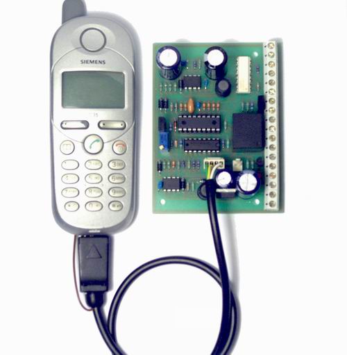

Sjnos én a barkácsolásban MEKK-ELEK vagyok,ezért keresek hozzáértőt! Nekünk DSC PC 1555 RKZ riasztónk van,és ezt szeretnénk mobilra rákötni,hogy tudjon értesíteni nem várt esemény esetén! Mindenkinek van mobilja,ezért megszüntettük a vezetékest,meg azért is,mert minden ki-be kapcsolás pénzbekerül...és 2 lakásra van bekötve,sokszor kapcsoljuk..és a semmiért nem szeretünk fizetni.. Esteleg még megspékelni inteneten kersztül való eléréssel? Valaki megtudná nekem ezeket viszonylag olcsón csinálni?elérhetőségem: torrenteno.1@gmail.com Skyp: torrente_santiago_segura itt a HE-án találtunk hozzá ötetet.. http://www.hobbielektronika.hu/forum/topic_1663_0_ASC.html Felsőpakonyon lakunk jelenleg a Monornet van,de ez már UPC! Kamerával lehet neten keresztül elenörizni: http://www.dyndns.com/ oldalon...csak rá lehet-e a gépre kötni a riasztót? Szép napot! illetve tudnék örülni,ha ajánlnátok egy linket,ahonnan le lehet tölteni a kapcsolási razát a DSC PC 1555 RKZ riasztónak!
Szevasz!
A 1555 RKZ a kezelőegység típusa, kéne hozzá a központ típusa, hogy pontosan lehessen mondani. Mindenképp kell szólni a távfelügyeletnek, hogy lemondanád, ha normális cég, akkor amikor letiltja a kommunikációt, megcsinálja a residential tárcsázást, ami kell, hogy mobilra jelezzen. Vagy csak kiadja a mérnöki kódot, hogy oldd meg ahogy akarod. Ahhoz, hogy mobilon keresztül jelezzen, be kell áldozni egy SIM kártyát, és vagy a DSC saját gsm kommunikátorát, vagy másik cég termékét (ebből van sok) hozzárakni, azt felprogramozni. A többihez nem kell nyúlni. Mondanám, hogy megcsinálom, de kicsit nagy a táv. Ha gsm kommunikátort bekötöd, tudod a mérnöki kódot, és engedélyezve van a távprogramozás, akkor fel lehet programozni telefonon keresztül is. Az interneten keresztüli eléréssel mire gondolsz? Ki-be kapcsolás? Állapotleolvasás?
A DSC legtöbb típusa tud saját számot is hívni.
Ha nincs vezetékes vonalatok, akkor elég komoly költség, ha a riasztóval akarsz saját számot, vagy távfelügyeletet hívni, ugyanis alapesetben csak normál vonalon tud telefonálni a riasztó, tehát, ha nincs földi vonal, akkor kell egy ipari GSM a telefonvonal szimulálására. Ezek komoly pénzbe kerülnek, a normális cuccok 40k felett vannak. Persze a net bugyraiban fellelhetőek olcsóbb cuccok is, például olyanok, amik egy kontaktus összezárásával tudnak SMS-t küldeni. Ezekhez a kiegészítő panelekhez általában egy Siemens, vagy Ericsson mobilt kell. Nézzed meg ezt: Bővebben: Link Ennél olcsóbbat nem igen találsz. Netes eléréshez kell kb. 30k HUF kiadás a TCP/IP modulhoz. Bár, ha jól rémlik, ez a modul csak az új 1616, 1832, 1864-es központtal, és az 5020-as 3.2 verziós központokkal, és az új 4020-as, és 6010-es központokkal megy. Telefonos vezérléshez az Escort modul a legjobb, ez is cirka 25 rongy, de teljes vezérlést biztosít az összes jelenleg kapható DSC központhoz. (Ilyent már telepítettem, állati jó. Egy hátrány, kizárólag angolul tud beszélni, nincs magyar verzió)
Mobilom van felesleges,SIM kártyával... de ez cucc sem horrorisztikus....most már csak az lenne a kérdés,ki bütykölné meg nekem? ![]() A mobilos megoldást itt találtam: http://www.hobbielektronika.hu/forum/topic_1663.html (#36909) G-Lex válasza rtom hozzászólására (#36659) Válasz • Aug 13, 2006 Szia! Apám régebben riasztókat szerelt és mi is futottunk már ilyen dologba. Egy gyári cucc ami képes erre kb 20-30eHUF. Mi úgy oldottuk meg,h amikor a riasztó bekapcsol, egyik kivezetésén 12Vot ad ki. erre egy relét kötöttünk. fogtunk egy régi 5110-est kivágtuk az egyik gombját a billentyűzeten és az érintkezőire 1-1 vezetéket forrasztottunk. a vezeték másik végét pedig a relére. amikor elkezdett riasztani a rendszer a telefon a gyorstárcsázás funkció segítségével hívta a megadott számot. Egyébként a webes igy nézne ki: http://gellertfs.dyndns.org/ Felhasználonév:gfsvendeg Jelszó:vendeg ezen az oldalon / http://gellertfs.dyndns.org// lehetne beregisztrálni az én lakásom,és valahogy összekombinálni a riasztóval... Ez dijmentes megoldás!csak a Java alkalmazásnak naprakésznek kell lennie! Üdv Zoltán
Látom nem akad hozzáértő jelentkező,aki megcsinálja! Ez az én formám.. pedig ötletek a megoldáshoz vannak,adtatok! Szép napot mindenkinek! Kezelő DSC PC-1555RKZ:http://shop.unas.hu/shop_artdet.php?shop_id=1310&cikk=phon_955687 Központ DSC PC-1556H-2P: http://www.masco.hu/files_tc/Riaszt%C3%B3rendszer--Alarm%20Control%...pr.pdf Az egyszerűbbnek,és szebbnek tűnő megoldás: http://www.gsmriaszto.fw.hu/ A kicsit barkácsolóbb,de költség hatékonyabb.... http://www.hobbielektronika.hu/forum/topic_1663.html Szóval igyekeztem összeszedni hozzá mindent,most már csak az kellene,aki ért is hozzá!
Pedig Te is meg tudod oldani, miért adnál ki pénzt a telepítésért?
A GSM modemet vagy egy relé illesztéssel a sziréna kimenetről, vagy a ring-tip telefon bemenetről (a GSM megoldástól függ) vezérled. Az általam küldött link-ben egy relével kell vezérelni, éspedig úgy, hogy a relé tekercset a sziréna kimenetre kell kötni (bell+ bell-) a relé kontaktusát pedig a GSM modul egyik bemenetére. Ami fontos, hogy a relével párhuzamosan kell egy dióda, a legjobb az 1N4007 típusú Amit úgy kell bekötni, hogy a + oldal felé nézzen a dióda katód. Ez a diódán a fehérrel jelzett láb. Csak megjegyzésként: A link gomb használata nagyon javasolt. Zavaró, hogy copy-paste kényszert kell a hivatkozásaidhoz használni.
Köszönöm segítő szándékú üzeneted!
Az a gond,hogy én tényleg Mekk-Elek vagyok a csinálásban..elméletileg megértem,meg összeállítom fejben a dogokat,de a kezem nem áll rá!Sajnos! Ezért keresek olyan embert,aki kevéske pénzért megszereli,amit összemazsolázok itt tőletek! Hátha valaki a közelünkben él az itteniek közül! Nagyon köszönöm a segitséget,biztosan hasznát fogjuk venni ,amikor elkészül a mű! Szép napot:Zoltán Bővebben: LinkKezelő DSC PC-1555RKZKözpont DSC PC-1556H-2P

Odáig jutottam,hogy megrendeltem a kütyüt hozzá: Mobil vezérlő Szereztem egy Siemens A60-as telefont...most már csak valami hozzáértő kellene,aki összeszereli,és beüzemeli,felprogramozza! Csak akad az is! Olyan összegeket kérnek,hogy elment a kedvem az egésztől..de már nem hagyhatom abba,mert beleinvesztáltam egy kis pénzt! Na ha akad valaki dél Pest környékén,aki ért hozzá,és szolid áron megcsinálja,szóljon! Szép napot mindenkinek! Üdv TéZé

A DSC Hungáriánál akárki nem tud regisztrálni... végfelhasználóknak nem adnak belépési,regisztrációs kódot,igy nem tudom letölteni sem! DSC PC 1565H-2P központ dolgait szeretném letőlteni,ha megoldható magyarul.. ha valakinek módjában áll,átküldené? Ezt a mobilos egységet szeretném rákötteni: GSM riasztó mint laikus,szerintetek van esélye,hogy én ezt összekössem,és felprogramozzam? már úgy bátorkodtam gondolni,hogy valamelyikőtök közreműködésével.. ha nem okoz gondot! Szép napot!
csak a pgm-et kell a szirena kovetesere raprogramozni es mukodni fog
Nagyon tolakodónak tünnék,ha arra kérnélek téged,vagy valaki hozzáértőt,hogy Skype,vagy MSN segítségével programozzuk fel?
Ha sokat kérek,koppintsatok bátran a fejemre!
kuldj emil cimet kuldok magyar nyelvu haszn utasitast
