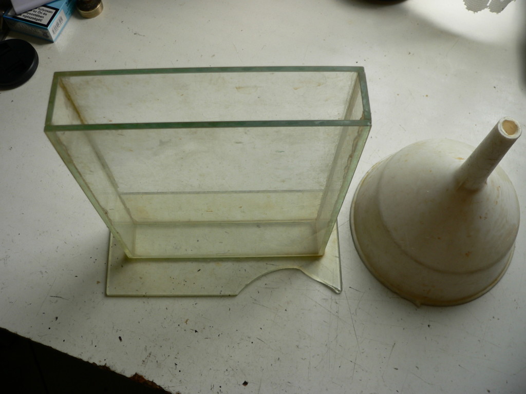

(#) radocziandras hozzászólása Máj 2, 2009 /
Maratókádnak megteszi egy akvárium? Vagy inkább próbálkozzak egy lapos edénnyel?És a levegő mivel van belepumpálva?Én is szeretnék egy maratót készíteni.És, ha egy kis szilikonnal összeragasztok egy edényt üveglapokból, az jó lenne, vagy lemarná a szilikont?
(#) mex válasza radocziandras hozzászólására (») Máj 2, 2009 /
"1000" éve ilyen szilikonnal összeragasztott álló formájú üvegedényt használok, a mechanikai sérülésen kivül semmi baja.
1 L maratószer fér bele biztonsággal.
(#) Bari- válasza radocziandras hozzászólására (») Máj 2, 2009 /
Maratókádnak bármilyen műanyag, vagy üveg edény megteszi amiből nem folyik ki a marató anyag. A nátrium-perszulfátos marató biztos nem marja a szilikont, és tudtommal a vasklorid sem, a sósavas maratót nem próbáltam.
Ha magad ragasztod használj FBS nevű üvegragasztót az a legerősebb és gyorsabban is keményedik ki mint sima szilikonok, a legtöbb festékboltban kapható van kis tubusos verziója is kb 400Ft körül, de ha van otthon sima, az is megteszi, csak több idő míg kikeményedik.
Nekem polystyrol lemezből lett összeragasztva, ragasztáshoz a vágáskor és az egyenesre marásból keletkező forgácsot használtam fel, feloldottam észter hígítóban, és injekciós fecskendőből juttattam a ragasztási felületre.
A levegő egyszerű akváriumi levegőztetővel van belevezetve, a hozzávaló szilikonos csövet kifurkáltam 1mm-es fúróval
