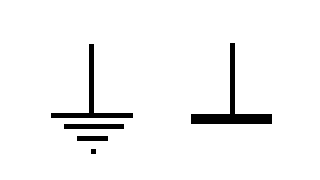

(#) bartisaron hozzászólása Máj 2, 2009 /
Mint egy jó becsületes kezdőtől az elvárható, a kapcsolási rajzokat is most tanulom. Sajnos a weboldalon nem találtam semmilyen magyarázatot arra, hogy mit is jelentenek valójában azok a rajzok, amiket a képen mellékeltem. Már frászom van tőle mikor meglátom. Azt sem tudom, hogy hova kössem azokat a kábeleket. Földbe dugjam, vagy micsoda? Ja és ami a legfontosabb: A kettő ugyanazt jelenti-e?
(#) bartisaron válasza (Felhasználó 13571) hozzászólására (») Máj 2, 2009 /
Nem egészen értem. Mi is az a védőföld? És melyik esetben, mit hova kell kötni? A testeket össze kell kötni egymással? És a földeléseket?
(#) hapro válasza bartisaron hozzászólására (») Máj 2, 2009 /
A védőföld véd meg téged. Azon keresztül menne az áram a földbe (rendesen a földbe) probléma esetén.
Pl.: fémdobozos gép, a fém dobozra rá van kötve a föld vezeték, az az első jelölés a két jel közül, a fázis kábel valahogy kiszabadul a helyéből a gépen belül, és hozzáér a fém dobozhoz, ekkor téged megrázna az áram, mert rajtad keresztül folyna az áram, ha hozzá érnél a fém dobozhoz, te földelnéd le a gépet, és zárnád rövidre az áramkört. De ahelyett, hogy te vezetnéd az áramot, ahelyett, a védőföld vezetéken keresztül fog folyni, de csak egy ideig, amíg a kismegszakító, alias biztosíték vagy ahogy nevezik le nem kapcsol.
