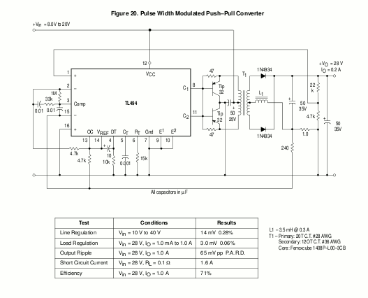

(#) proli007 válasza gtk hozzászólására (») Ápr 29, 2009 /
Végül nem egyszerűen, de előkapartam a rajzot (vagy 20-an ugyan azt az ábrát közölték más-más cégektől)
A vasat sajnos nem ismerem. De kérdezd meg Cimopata kollégát mi jó bele. (de gyanítom akármi jó hozzá)
De ha ilyen kis teljesítményű szabályzót akarsz építeni, egy MC34063A IC sokkal egyszerűbb számodra. Akkor egy sima induktivitással is elő tudod állítani a 28V-ot és nem is kell hozzá szinte semmi.
üdv! proli007

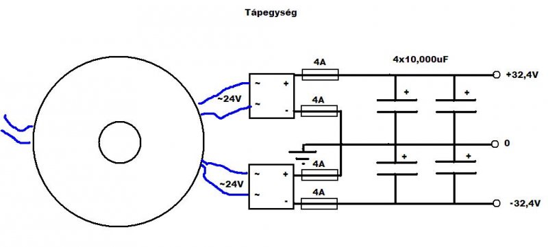

(#) proli007 válasza Flatlander hozzászólására (») Ápr 29, 2009 /
Nem akarok beledumálni, de a védelmet és a ventiket akár nyers 24V-ról is járathatod. (két-két venti sorban)
De az előfokot semmi esetre nem tenném közös stabira a relével, meg a ventivel..
üdv! proli007

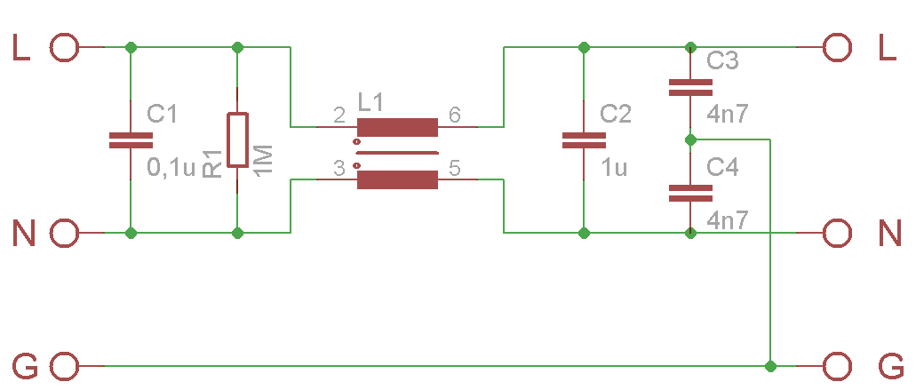

(#) MolnarG hozzászólása Ápr 29, 2009 /
Valaki legyen szíves segíteni mekkora tekercset használjak ehhez az emi-filterhez. Innen kéne egyet választani. Egy 200W -os erősítő tápegység elé lenne.
(#) gtk válasza proli007 hozzászólására (») Ápr 29, 2009 /
Kozben feltoltottem a kapcsolast Koszonom, az utobbit fogom valasztani mert egyszerubb. Viszont mindenkepp kiprobalom a TL-es valtozatot is. Udv.

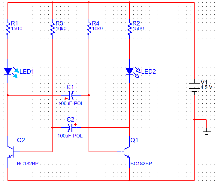

Multisimben legyártottam az alábbi villogót:
http://www.hobbielektronika.hu/kapcsolasok/elektronikai_alapkapcsol...z.html
Kép csatolva, jól is működik. A kapcsolási rajz elvileg pont ugyanaz, mint ami a cikkben van, de a szimuláció állandóan elszállt meg meg sem akart mozdulni, amíg hirtelen ötlettől vezérelve rá nem raktam a kép jobb szélén látható földelést... Így már jól működött... :]
Más áramkörön kipróbálva, ha nem volt rajta a föld, a feszültségek össze-vissza ugráltak az áramkör különböző pontjain (pl. a 4,5V-os elem lazán kiadott 11V és -7V-ot is közvetlen egymásután ), szval gondolom valami olyasmi gond lesz itt, hogy nem volt konkrét vonatkoztatási pont kijelölve és ezt oldotta meg az odarakott földelés... Tud valaki mondani erre valamit? Mennyire valószerű ez a megoldás egyáltalán?
(Ha a villogót kézzel építettem volna össze, nyilván /gondolom/ nem kellett volna a kapcsolás egyik pontját sem a földhöz kötnöm...)

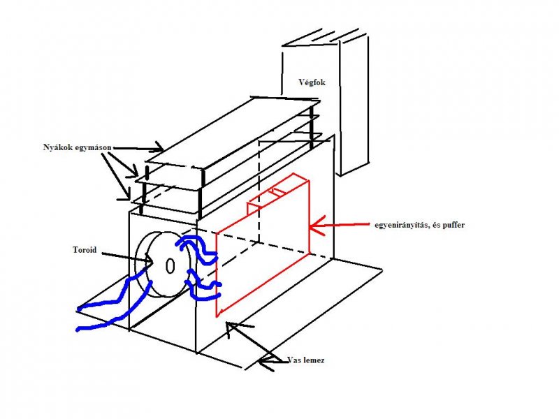

(#) lewi hozzászólása Ápr 30, 2009 /
sziasztok.
most építgetek egy erősítőt, és lenne pár kérdésem a belső zavarok és földhurkok elkerülésére.
igazából ezt a topic ot találtam a leg megfelelőbbnek..
szóval a cucc egy vas "ládában lesz" (régi benzineskanna)
És ebbe a benzines kannába alulról belemegy egy olyan lemezből hajtott konzol, aminek az alja egy síma lap, és rá van rögzítve egy U alakú hajtott lemez (a kép többet mond )és ennek a tetejére lesz még egy lemez rakva, amiben lesz 4 luk, és távtartókkal lesz ráfogatva egy nyák, amin van az elektronika. ez a távtartó az, amit a számítógépeknél is használnak, kettőt egymásba lehet tekerni, és különböző hosszúságban van. így azt gondoltam, hogy a nyákokat, mivel több kell egymásra rakom ezekkel a távtartókkal. mert a kannát 2 darabra vágni nem lehet, és csak felfele van benne hely, hogy bele lehessen pakolni. de mivel ez az első erősítőm mindenféle haszontalan dolgot belepakolok, és kell a sok hely, és emelet, viszont azzal nem igazán vagyok tisztába, hogyha most ezt így frankón összerakom majd, akkor nem fog belül valami zavar keletkezni?? természetesen belül is, meg minden hol árnyékolt kábelt használnék, az árnyékolást a GND re kell kötni ugye!? és több trafót is rakok bele valószínűleg, de ezt a részét még nem tudom mert kell bele 5V +-12V és 15V így amit olvastam, hogy mindegyik GND jét össze kell kötni. igazából gondoltam a csillagpontos vezetésre is, de azt nem tudtam kivitelezni sajnos :S
nade még egy kérdés az árnyékolással kapcsolatosan: esetleg az egyes "emeleteket" leárnyékoljam, vagy ne? ezt még egy nyáklap beiktatásával gondolom a kettő közé, és ezen nem lesz semmi, és a GND t természetesen rákötném. épp úgy, mint a kanna házára. bár ezzel sem vagyok igazán tisztában, mert ugye a védőföldet is rá kéne apprikálni a fém házra, ha már egyszer hálózatra lesz kapcsolva... szóval van pár kérdésem a zavarokkal szemben. esetleg valakinek van pár ötlete, amit megosztana velem?
köszönöm: lewi
(#) proli007 válasza jozsika2000 hozzászólására (») Ápr 30, 2009 /
Ez a föld nem földelést jelent, hanem a feszültség mérések vonatkoztatási pontját, a számításokhoz. Ha nincs semmihez hozzákötve, olyan mint ha a műszerünk mérőzsinórjának egyik fele, a levegőben lógna és úgy szeretnénk mérni. Akkor az egész áramkör lebeg a levegőben és össze vissza mérünk. A valóságban itt természetesen nem kell semmit földelni.
Áramköri terven is általában jelölve van a GND vagy föld pont, hogy ezt tartjuk az áramkör váltóáramú "hideg" pontjának. Legtöbbször a készülék fám házát is erre a pontra kötjük, vagy esetleg a tényleges érintésvédelmi földelést, ha a készülék a hálózatról üzemel.
Néha azért alkalmazzuk a földelés jelet, hogy a rajzon ne legyen szükség ezen pontok huzalozott összekötésére, mert zavaró lenne a sok vonal. De természetesen a tényleges áramkörnél ezek a "földelt pontok" össze vannak kötve.

(#) proli007 válasza lewi hozzászólására (») Ápr 30, 2009 /
Inkább a benzines kanna felrobbanásától kell félni, mint a földhuroktól! Ha már volt benne benzin, akkor töltsd fel vízzel, mielőtt elkezdenéd a megmunkálását. Semmi képen ne legyen benne légtér, ahol a benzingőz felrobbanhat!
A tápok összekötését, csak akkor lehet megmondani, ha ismert a kapcsolási rajz. De nem értem, miért nem lehetne csillagpontos földelést alkalmazni. Ez csak akkor nem kivitelezhető, ha a GND pontok valamin keresztül eleve összeköttetésben vannak a kannával. De ezt el kell kerülni. A kanna, csak egy ponton keresztül legyen földelve. Nem hiszem, hogy a fokozatokat külön árnyékolni kellene. Csak akkor van gond, ha a végfok nagyjelű részei igen közel vannak az előfok bemenetéhez.
Az árnyékolt vezeték harisnyáját kell a GND pontra kötni. De legjobb ha csak az egyik fele van lekötve, a másik a levegőben lóg.
(Ha jól emlékszem, az erősítős topikban a földhurok kérdése és vezetékezési megoldásai ki vannak tárgyalva. Azt keresd meg, és annak logikája alapján járj el. A lényeg, hogy a nagyáramok záródási útjait le kell követni, és azok ne emeljék meg a kisebb jelű erősítő földpotenciálját)

(#) lewi válasza proli007 hozzászólására (») Ápr 30, 2009 /
köszi. a kanna már félig meddig kész. meg amúgy is vagy 20 éve áll üresen.. a csillagpontot azt azért nem gondolom kivitelezhetőnek, mert a nyákok nem igazán olyan kialakításúak. mert a csillagpontot én úgy tartanám kafának, ha minden nyák közepén lenne egy forrpont, és össze lennének kötve, és minden nyákon oda futnának be a földek... ettől fogva még lehet az, hogy egyetlen helyre kábellel kötöm majd be a gnd ket, csak még azt annyira pontosan nem terveztem ki. a tápról egy mellékelt kép. a többi trafo az mind egy sima diódahidat kap, meg valami stabilizátort. a szimmetrikusat még nem tudom..
