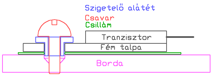

Az lenne a kérdésem, hogy mivel lehetne a tranzisztort úgy feltenni a hűtőbordára, hogy az áramot ne vezesse. Mert én csillámlappal meg hűvezető pasztával csináltam és ráz. Valaki ajánlotta a szilikon lapot, de ilyet nálunk az elektro boltban nem árulnak. FBS az jó vagy van valakinek valamilyen ötlete?
Előre is kösz!

(#) proli007 válasza gulyesz hozzászólására (») Máj 4, 2009 /
Lerajzoltam számodra, hogy hogyan kell szerelni. (Nem műszaki rajz, csak egy "szemléltető ábra"!)
- A kék, egy T alakú szigetelő és hőálló alátét.
- Ez jó esetben átmegy a csillámon és a bordába fúrt süllyesztésbe. De ez nem minden esetben van így, mert a legtöbb esetben az alátét, csak olyan hosszú, mint a tranzisztor fém talpának vastagsága. Ebben az esetben is szigetel, de nem olyan biztosan, mint ahogyan az ábra mutatja.
- A Hűtőbordában vagy menet van fúrva, vagy átmenő csavarral csatlakozik a bordához. Tehát a csavar fémes érintkezéssel, a bordához kapcsolódik. Ilyenkor rugós v. koronás alátét alkalmazása javasolt. (Hőtágulásra ne lazuljon ki.)
- A zölddel jelölt csillám, mind két oldalát kell hővezető pasztával, lehelet vékonyan bekenni. A paszta, csak olyan vastag legyen, mint az "összekapcsolandó" felületek egyenetlensége. (Azért ne feledjük, a levegő, kb. 200-szor rosszabbul vezeti a hőt, mint bármi más kenőanyag és 1/100mm hézag is légrésnek számít.)
- A megmunkálásnál, törekedni kell arra nagyon, hogy sorja ne képződjön, mert átszúrja a csillámot és ugrott a mutatvány. Tehát a furatokat nagyobb és éles fúróval, sorjázni kell. Tapintással mindig ellenőrizzük a felületek simaságát.
- Sokszor a szigetelő alátét nem megy be a tranzisztorba. Ilyenkor a tranyót fel kell fúrni. De célszerűbb egy vékony 3mm-es tűreszelővel felbővíteni a furatot, 3,6mm-re.
üdv! proli007
(#) Szebence válasza proli007 hozzászólására (») Máj 4, 2009 /
Jó a rajz nagyon, de így nem tudod becsavarni a csavart
(#) zolika60 válasza Szebence hozzászólására (») Máj 4, 2009 /
Valyon miért?
(#) proli007 válasza Szebence hozzászólására (») Máj 4, 2009 /
Nem láttál még biztonsági csavart, aminek a közepén horony van? Be kell hozzá fűrészelni a csavarhúzót!
üdv! proli007
