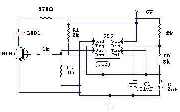

(#) vizor válasza Renátó004 hozzászólására (») Máj 28, 2009 /
Ezzel a három értékkel (1Kohm, 1Kohm, 0.1uF) 4,8KHz a frekvencia vagyis 4800 Hz !!! Ez olyan gyors, hogy folyamatosnak látni. A másik dolog, a LED előtét ellenállása az NPN tranzisztornál. Sima LED-nél kb. 4-5mA áram fog rajta folyni (erősfényűnél ennyi se, 3mA körül) amitől éppen világít de nem lesz túl erős a fénye. 15-20mA kellene amihez 220-270 ohmos ellenállás kell 6 volton. A többi érték jónak tűnik.

(#) bankimajki válasza Renátó004 hozzászólására (») Máj 28, 2009 /
a bal felső ell. (1Kohm) helyére akkorát kell tenni, amekkora teljesítményű a LED. Még most sem tudom, hogy milyen LED-et akarsz, (én az ilyet mindíg saccra állapítom meg úgy hogy mondjuk azt veszem hogy a LED-en meg a tranzisztoron együtt 4V esik, és akkor a LEDdel sorbakapcsolt ellenállás értékét megállapíthatod, abból hogy (6V(tápfesz)-4V(az előbbi)) mondjuk=2V. Tudod hogy mondjuk 40mA-kell a LED-nek, (ez a LED típusától függ), akkor az ellenállás értéke "ohm törvénnyel" meghatározható: R=(U/I), vagyis az imént említett példában: 2V/0,04A=500ohm. De ha nagyon kíváncsi vagy hogy pontosan hogy kell számolni, akkor keress tranzisztoros fokozat paramétereinek a meghatározása feladatot, Szerintem abból sok mindent megfogsz érteni.

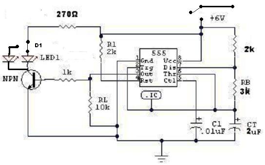

(#) Renátó004 válasza vizor hozzászólására (») Máj 28, 2009 /
Ezek az értékek lesznek R1 2Kohm R2 3kohm c 2uf és így lesz 90hz-ces.
így jó lesz?
igen, így már jó lesz, de ha az R1 helyére egy 4,7k-s trimmert teszel, akkor még állíthatod is a frekvenciát, de amúgy megfelelő úgy is ahogy írtad
(#) Renátó004 válasza bankimajki hozzászólására (») Máj 28, 2009 /
köszi szépen ezt meg csinálom meg veszem holnap az alkatrészeket.Még valami akkor egy ilyen áramkör elég lesz úgy hogy a ledeket egy váltókapcsolóval váltogatom?
igen tökéletesen, de ha javasolhatom, akkor 2 ÁK-ös legyen a kapcsoló, eggyel kapcsolod a LED-eket, eggyel meg a tápfeszt a cuccra, sztem érted hogy gondolom, de ha nem kérdezz
(#) Renátó004 hozzászólása Máj 28, 2009 /
Így gondoltad?
Elfelejtetem likelni
nem ehhez három állású kapcsoló kell
1 balra 1 stop, 1 jobbra, és a második ÁK két szélsőjét összekötöd, majd azt kötöd a panelra, és középre meg kötöd a tápfeszt, painttal csináltam, mert a Circuitban nincs ilyen kapcs A kapcsoló úgy működik, hogy mindíg az egymás mellett lévő két kontaktot zárja rövidre, ez a jó bekötés, ami a képen látható

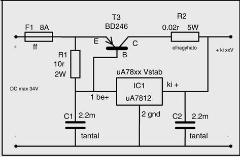

(#) Csaplar hozzászólása Máj 28, 2009 /
A BSS Elektronika honlapján közzétett, most mellékelt kapcsolás használható ugyanebben a felállásban 7805-el is? Vagy kell valami átalakítás hozzá?
A 7805-nek mekkora hűtést kell adni? A BD246-nak írták, hogy jó nagy borda kell....
Köszi

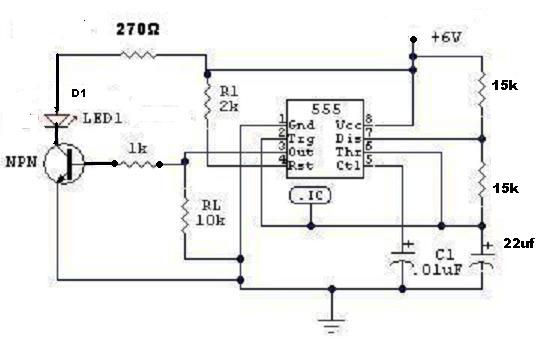

Ez így sajnos nem jó. Ugyanis ezekkel az értékekkel (2K, 3K, 2uF) másodpercenként lesz 90 Hz a freki ami még mindig túl gyors. Gondold el, másodpercenként 90 felvillanás... Az még mindig szinte folyamatos. Percenként kell 90 felvillanás ami 1.5 Hz másodpercenként, ahogy "gg630504" kolléga írta a #443654 számú hozzászólásában. Ehhez a frekihez 15Kohm, 15Kohm és 22µF a megfelelő értékek, ez kb. 1.45 Hz-re jön ki.

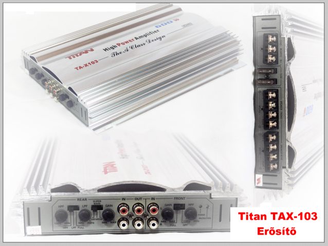

(#) sankesz19 hozzászólása Máj 28, 2009 /
Valaki nem tudja véletlenül hogy hol lehet ilyen aljzatot vagy csatlakozót rendelni?
Autóerősítőbe lenne, mert szétégett a teljesítményfelvételtől!
Valami ilyesni csatlakozó kéne
Jobb oldalt látjátok a csatikat, na olyanokra lenne szükségem
Segítsetek légyszi
Átrajzoltam ahogy mondtad.
Az értékek most már rendben vannak. A kapcsolós ötleted jó volt, a "bankimajki"-féle 3 állású kapcsolós megoldást kellene alkalmazni (balra, kikapcs, jobbra).
