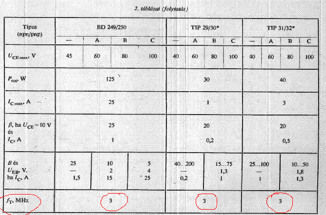

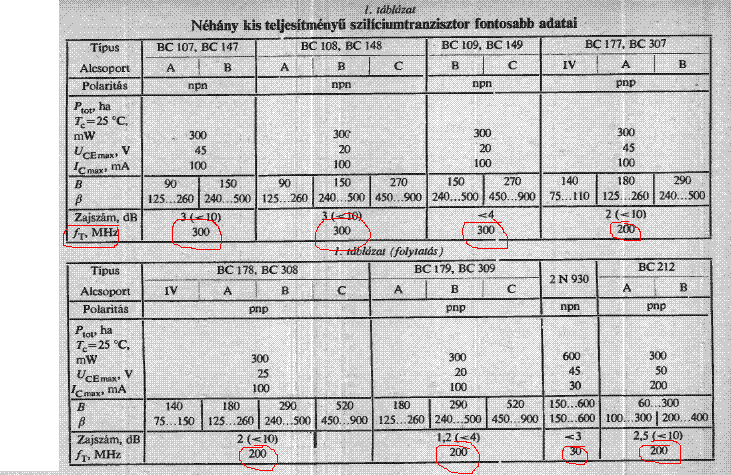

(#) nagy_david1 hozzászólása Máj 5, 2009 /
Valaki légyszives mondja meg hogy általában BC és BD tranzisztorok maximum mekkora frekvenciát "bírnak" még el? (kHz, MHz) Azt is megköszönném ha egy tranzisztor adatlapján bejelölnétek hogy melyik adat ez, de megteszi az is ha csak mondotok mindkét típusra egy megközelíő, átlagosnak mondható maximális értéket. Köszönöm előre is.

(#) Imi65 válasza nagy_david1 hozzászólására (») Máj 5, 2009 /
A BD-k nagy átlagban 3MHz-et "tudnak", a kis BC-k több 100MHz-et is.
(#) nagy_david1 válasza Imi65 hozzászólására (») Máj 5, 2009 /
Köszi szépen a választ, engem az zavart meg hogy pl BD adatlapokon ezt irja: >3Mhz vagy min 3 MHz, s valahogy nem volt egyértelmű paraszt logikával, mert én mindkettőnél pont másikféleképpen fogalmaztam volna, hogy max 3MHz és <3Mhz. De legalább tisztázódott ez is. Köszi mégegyszer.

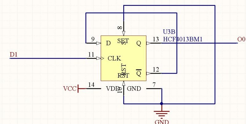

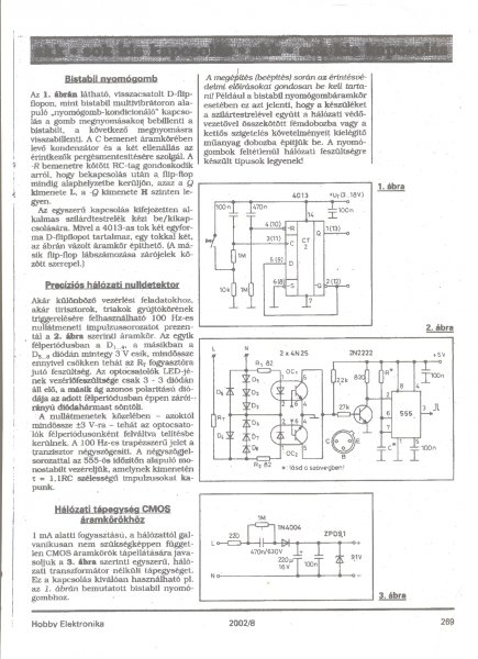

(#) Vacok hozzászólása Máj 5, 2009 /
Létezik olyan elektronikai elem, amelynek a bemenetén fel vagy lefutó él hatására a kimenet H szintű lesz, újabb fel vagy lefutó élre a kimenet L szintű lesz?

(#) VRubenX válasza Vacok hozzászólására (») Máj 5, 2009 /
Hello ilyen elemről én nem tudok de van egy ilyen rajz ami ilyen, ha jól gondolom, valamikor próbáltam és működött!
Lásd.: Bistabil nyomógomb

(#) bladika válasza Vacok hozzászólására (») Máj 5, 2009 /
Szia! A 4013 -as IC lesz a te barátod!
Nézd meg a mellékletet!

(#) kendre256 válasza Vacok hozzászólására (») Máj 5, 2009 /
Élvezérelt T-tároló. A T bemenetet magas szintre kell kötni, az órajelbemenetre pedig a fel-vagy lefutó éleket kell vezetni.
Élvezérelt J-K tárolóval is megoldhatod, ha a J és K bemeneteket magas szintre kötöd, az órajelbemenetre pedig a felfutó (vagy lefutó) éleket vezeted.
Típusok pl.: HEF4027, vagy 7476 valamelyik változata.
