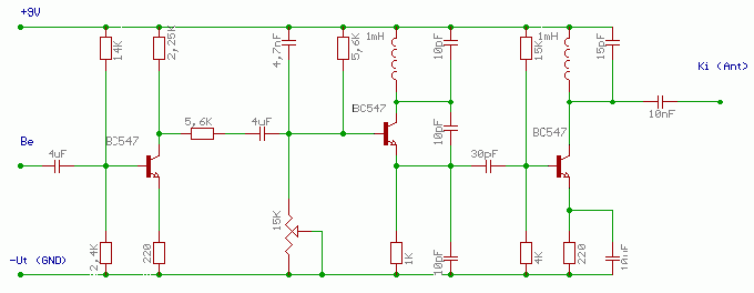

Van két kapcsolási rajzom, (mellékeltem) szeretném őket SMD alkatrészekből kivitelezni, ezzel kapcsolatosan, lenne 2 kérdésem: 1. A bf199-es tranz. helyettesíthető bf599-es SMD-vel? 2. A 2n2222-es tranz. helyettesíhető SMD-vel? Előre is köszi!

A válasz igen mindkét tranyó helyett jó a BF599 Idézet: ennél egyszerűbb és sz...abb talán már nem is lehetne.„Túl egyszerűek?” A kérdés hogy mire kellene? Ha csak azért mert most ismerkedsz az RF áramkörökkel és egy próbát megér (ami nagyon dícséretes) akkor az adó részét javaslom megépíteni. A vevőt felejtsd el több okból is egyrészt megfelelő műszerek hiányában nem tudod őket "összehangolni" másrészt mindkét kapcsolás annyira instabil hogy elég egyszerre az egyikkel vesződni. Ha az adót megépíted szerintem egy sima urh rádióval próbáld meg venni a jelét úgy hogy az adót ne nagyon közelítsd meg mert elmászik a frekvenciája mivel az antenna nincs leválasztva az oszcillátorról. Jó kísérletezést! Tartózkodjunk a vulgáris szavak használatától! Moderator

Ha megépítetted az áramkört és úgy tűnik működik (pl:2-10mA közötti áramfelvétel) akkor az első lépés hogy az urh vevődet hangold egy olyan frekvenciára ahol nincs a közelben állomás, ezután a tekercs meneteinek széthúzásával vagy összenyomásával illetve a (15pF-os kondi helyett inkább használj trimmer kondit) ennek a kondinak az állításával tudod hangolni az adót. Ha a vevőn észreveszed hogy "valami volt" próbáld meg az adót az előbb említett módon finoman oda hangolni. Tökéletesen nem fogod tudni! Ha úgy érzed hogy nagyon közel van a két frekvencia akkor bekapcsolt állapotban tedd le az adót és távolodj el tőle legalább 2 méterre. Majd a vevőt hangolva keresd meg az adó pontos helyét és ha megvan örülj Ha mákod van akkor még talán valami hangot is átvisz. Majd ha az adót ismét megközelíted észreveszed hogy a frekvenciája elmászik.
A multimétereken lévő frekvenciamérőt felejtsd el max pár 100KHz-ig mérnek ez a kapcsolás pedig 100MHz környékén müködik a tekercstöl függően.
Apropó tekercs nem látom hogy lenne megadva bármilyen adat a tekercsre vonatkozóan. Ha gondolod adhatok meg tekercsadatokat a 88-108MHz-es urh tartományra.

Ha működik is ugyanaz vonatkozik rá mint az adóra tehát ahogy a testeddel közelítessz hozzá úgy változik a frekvencia. Valamint a kimenete nagyimpedanciás tehát kell utána még egy hangfrekvenciás erősítő.

Első adóáramkörnek azért szerintem megteszi főleg ha működik nagy sikerélmény tud lenni, és több türelmed lessz komolyabbat építeni. Az általam számolt tekercsadatok: 0.8mm átmérőjű zománcozott rézhuzalból 8menet 6mm-es fúrószárra tekerve, a teljes tekercs hossza 10mm.

külön HF erősítője van a mikrofonnak de ettől csak max szebb és erősebb lessz a hangja. Olyant próbálj keresni amiben 3db tranzisztor van 1. mikrofon erősítő (mint ennél) 2. oszcillátor (mint ennél) 3. rf elválasztó erősítő ami az oszcillátor és az antenna között van
Valami ilyesmire gondoltam.
Ezt most csak úgy hirtelen találtam a neten a működéséről nem kezeskedem.
Ez már szerintem is jobban néz ki!!!

Néztem 3 tranyósat, de az már meghaladja a képességeimet, mer még kezdő-haladó szinten vagyok. De gondolom ez a 2 tanz.-os változat jó ilyen házi célokra(pl: vezeték nélküli mikrofon a számítógéphez). A vevőre is majd nézek valamit.
