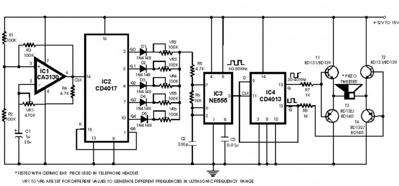

Nekem is egér ill. rágcsáló problémáim lennének. Tudna valaki egy egyszerű Ultrahang Generátor kapcsolási rajzot küldeni, amit ehhez a hangszóróhoz köthetek és max hangerővel (leírása szerint Hangnyomás: 92 dB) adna ki. Monjuk egy potméterrel lehetne a frekit állítani. Ha 555 IC-vel megoldható lenne, az lenne a legjobb, csak a IC-hez való kapcsoláshoz nem értek, és hogy hogyan lehet akkora fesszel rákapcsolni, hogy 92db körül sugározzon. Köszi

555-ös IC-vel megépíthető egyszerű kapcsolási rajzom nincs, viszont egy bonyolultabbat már tettem föl, igaz abba több IC-is kell. Amit én megépítettem, abba 4001-es IC kell, és az elég egyszerű, és mivel egy hármas darlingtonból felépített tranzisztortrió erősíti a jelet, relatíve hangosnak is mondható. Abban igazad van, hogy az lenne a jó, ha minél hangosabban szólna. Az ultrahangnak egyébként az a baja, hogy szinte mindenről visszaverődik, így ez a risztási mód is csak akkor lehet hatásos, ha mondjuk a rágcsáló közvetlen légtérben van a risztóval, de még lehet, hogy akkor sem jó semmire... A héten lehet hogy megveszem a Conradban kapható erre a célra favorizált hangszórót, csak sokallom az árát. A teáltalad belinkelt is lehet, hogy jó, bár én abban már jobban kételkedem, ugyanis, azt HIFI célokra árúlják, és ott eléggé szeretnek nagyot mondani. Az ember 20ezer Hz-ig már simán nem hall, viszont jól mutat ráírni, hogy 40ezret tud, ezzel sok embert megtévesztenek. Persze lehet, hogy tudja, de én inkább a másikba bízom. Igaz az drágább is, nem véletlen... Műszerek nélkül sajnos nehéz lesz megállapítani, hogy mit tud, viszont a hétvégén hazamegyek és lehet csínálok pár "állatkísérletet" feltéve, ha veszek hangszórót. Egeret kéne szerezni. Lehet bevetem az ősi virágcserép féldió módszert, eddig nálam az volt a leghatásosabb. 3 cseréppel 14 élő egeret fogtam meg pár nap alatt. :wow1:

A linkelt kapcshoz mit szólsz? Elhagynám a 4017-et és a CA3130 IC-t és csak a 555 lenne rajta meg a 4013-as akkor működne? Sajnos nem tudom hogy a 3130-asnak mi a funkciója, de a kapcsból ítélve csak léptetné az 555höz kapcsolt ellenállásokat. De azt akkor egy másik 555-el lehet helyettesíteni nem?
Jókat tudsz kérdezni, sajnos én ehhez keveset értek. Én is a CA3130-at, és a 4017-et hagynám ki a játékból.
Viszont úgy, csak egy állandó jeled lenne, semmi változás, semmi pulzálás, folyamatossan adná a 30-40kHz-et, ezt viszont az állatok megszokják és nem hatásos. Egy próbát azért lehet, hogy megérne. Ha valaki ért hozzá írja meg a véleményét!
Én úgy gondoltam hogy a 4017 maradna akkor, és azt is egy 555-el hajtanám meg, a léptetését minden más maradna így a pulzálás is. Valaki aki többet ért hozzá, várnánk a segítségét. Ezzel a kapcsolással mekkora hangerőt lehet elérni?

Igen igen, a két kapcs nem sokban tér el egymástól funkciójában. A frekit ott is 555 adja, engem az előbb feltöltött kapcsomon lévő, piezzot körülvevő kapcsolás érdekelne (szimmetrikus darlington talán
, foggalmam sincs hogy hogy hívják) valahol azt olvastam hogy az megduplázza a piezzora kerülő feszültséget, így nagyobb lesz a hangerő.Az 555 freki beállításában nincs probléma, az megy, csak hogy a kész kapcsolást letesztelni hogy tényleg működik e azt valami ötletes egyszerű módszerrel kellene megoldani valahogy... Most olyanon gondolkodom hogy rákötök egy LED-et amit megpörgetek, és a figyelem hogy mekkora fordulatszámnál kezdem nem összefüggőnek látni. A szem tehetetlensége kb 1/8 sec így a kerületi sebességből elvileg kb-ra meg lehet mondani hogy mekkora a freki, de nem is a frekire vagyok kiváncsi, hanem arra hogy egyáltalán "villog" e a led. Idézet: „csak hogy a kész kapcsolást letesztelni hogy tényleg működik e azt valami ötletes egyszerű módszerrel kellene megoldani valahogy...” Frekimérő és szkóp kérdése az egész. Előbbit megépítem, utóbbi pedig van egy öreg ruszki példány személyében. Mondjuk lehet, hogy én könnyen beszélek...
