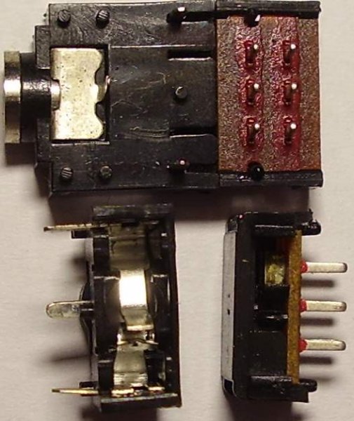

Namármost ITT van ez a jack csatlakozó... Nem hiába van annak annyi kivezetése. Ha találsz otthon ilyet akkor nézd meg (szakadásmérő) hogy amikor nincs beledugva a jack akkor melyik két kivezetés ér össze. Aztán dugj bele egy jack-et és elvileg akkor már nem érintkezik a két kivezetés. (Kb 2 perce néztem meg és így van!) Igaz itt akkor kell egy kis tranyós áramkör, ami a nyitott áramkörre zár tulajdonképpen.

Ilyen jackem van.
Hát utólag akkor csak a mikrokapcsólós megoldás marad!Bővebben: Link

Régebben lehetett ilyen jack aljzatot kapni aminek a végére volt rakva egy kétáramkörös váltókapcsolo amit a hátso érintkezö meghoszabbitott lemeze müködtetett.
