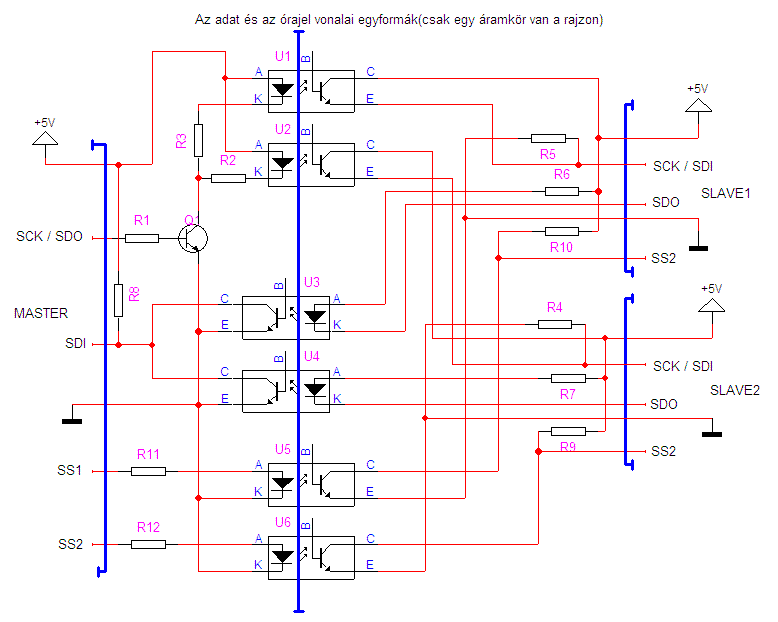

De ha össze van kötve mondjuk 4 eszköz, akkor azoknak a kimeneti lába is össze van kötve, amikor egy eszköz adatot küld akkor ugyebár az alacsony vagy magas szintek váltakozása az adatfolyamban, viszont ekkor a másik 3 eszköznek a lába egyik potenciálon sem lehet hiszen az beleszolna az adat tartalmába.Ezt meg is oldja
az SPI eszköz hiszen annak a kimeneti lába amikor nincs megszólítva akkor egyik potenciálon sincs. Namármost ha optóval van leválasztva akkor azzal "nehéz" megvalósítani a 3 állapotot , illetve tegnap óta gondolkozva rajta 2 optóval lehet ezt elérni egy vezetéken.

Tehát a cél egy többcsatornás voltmérő volt 1 LCD-vel. Can busz teljesen felesleges mivel az 1 helyen van minden + azt ugyan ugy le kell választani. CAN buszos, vagy RS485-ös AD nem hiszem hogy van, persze ez lehet csak az én tudásom hiánya. Mindenesetre ha van is akkor kissebb a skála mint SPI-s ből.
SPI-nél a nem kiválasztott eszköz HiZ állapotú kimenetét nyugodtan lehet H szintnek tekinteni (felhúzó ellenállás), ha az adatvonalat OC-s felhúzóellenállásos módon valósítjuk meg. Ez pedig átvihető jól optókkal és a közös oldalon az OC kimenetek öszeköthetők. És az meg valóban igaz, hogy az SPI-nél egyirányúak az adatvonalak, így nincs gond az irányváltás megvalósításával.

Tehát ha jó értem akkor több eszköz esetén ha összekötöm az eszközök adatkimenetét és mondjuk mindegyik eszköznek a kimenetén lenne egy felhúzó ellenállás akkor szerinted az abszolút nem zavarna bele a kommunikációba.
Én ezt valahogy így képzelem el...
Én is!!
Erre voltam kíváncsi! Köszönöm!!
Szerintem az opto tud felfele húzni is, ha a táp és a kimenet közé kötjük. Vagy van valami oka, ami miatt így nem használják?
Persze ebben ha jól látom ez fordítja a jelet.
Mármint csak a MASTER oldalon az SCK/SDO vonalat.
Nincs mit, de esetleg szóba jöhet más izolátor megoldás is, pl. - Ez - (Az FDH-nál kapható.)
Igazad van, ezt csak 5 perc alatt dobtam össze, hogy ne kelljen annyit írni!
Viszont akkor lehúzók kellenek...
Igen, valóban ott elszúrtam! De ez csak egy skicc. Ha fontos, akkor javítom!?
Javítottam:
A felső 2 OPTO-ra gondolok. Ha SDO/SCK H akkor az optok világítanak és a kimenetük meg földre megy.
De lehet hogy benézek valamit , sokszor az ember a legnyilvánvalóbb dolgot nem veszi észre.
Nem ! Köszönöm , menni fog , így is köszi a fáradozást!
Na mindegy, már megvan, nem volt nagy dolog.
Jut eszembe az engedélyező vonalak is fázist fordítanak, de azoknál ez programból könnyen megoldható, arról nem is beszélve, hogy van ami H-ra aktív, van ami L-re. De ott is működik a potyo által felvetett felhúzásos bekötése az optonak.
Igen, tud tápra húzni, valószínűleg még a TTL-időkből maradt megszokás, hogy az "agresszívebb" meghajtást a nulla szintnél alkalmazzák. Ott ugyanis a bemeneti áram nem annyira elhanyagolható, mint a mai CMOS áramköröknél, és az L szintet kell jobban meghajtani, emiatt a kiemenetek L szintű terhelhetősége is jobb.
Ebből a hagyományból kiindulva az optókat én úgy kötném be, hogy adó oldalon az optó LED-je a kimenet és a Vdd közé kerülne (persze ellenállással), a kimeneti tranzisztor pedig a GND és a jelvezeték közé, Vdd-re felhúzó ellenállás. Így a fázisfordítás kérdése is megoldódik, és a hagyományokat is megtartjuk.
Köszi ! Már csak egy kérdés , hogy vajon (nem is a PIC)
hanem az eszközök kimenetei meg tudnak e hajtani egy OPTO-t?
Persze. kb. 5mA is elég elvileg, azaz 1kohm elég kell legyen. Ha nem, akkor 560ohm biztos megoldja a dolgot.

Mivel itt viszonylag nagy sebességű adatátvitelről lenne szó, a sima optocsatolók nemigen alkalmasak erre, kifejezetten nagy sebességűt érdemes választani. A 6N136 vagy 6N137 alkalmas lehet, de az SPI sebességet még ezekkel is valószínűleg vissza kell venni biztonságos kommunikáció érdekében. A 6N137-ben vevő oldalon már logikai szintre illesztő áramkör is található, de ugyanúgy OC kimenetű, ráadásul a kimenet kapuzható. Mindkettő nek létezik egy tokban két csatornás változata is.
