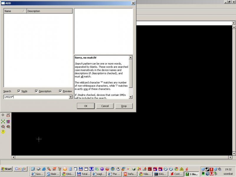

A kereső használata sokat segít ám!
Például LM324-et így kell keresni: LM324* Nagyon sokszor le lett írva hogy hogyan kell lerakni teliföldet. A polygon ikonra kattints, majd rajzold körbe a befuttatandó részt. Ez után ha a polygon keretére kattintasz a "Name" gomb kiválasztása után, akkor beírhatod hogy melyik fóliaszakasz potenciálján legyen a telifólia. Ez után rá kell nyomni a "Ratsnest" gombra.
Nem akarok rosszat mondani úgy,hogy inkább képet mutatok
Amint látod ott van nekem és *-al írtam a nevét.
Köszi ,de nekem mást ír
Akkor vagy nincs hozzáadva a használtakhoz az a lib.fájl, vagy hiányzik az a *.lib ami az LM324 -et tartalmazza.
