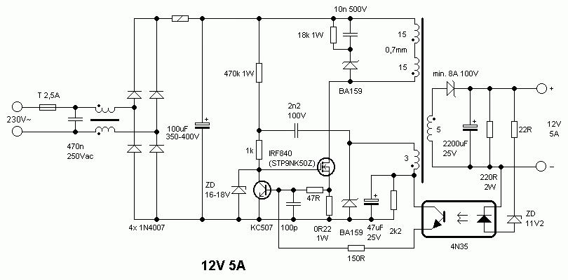

Ha kapcsolóüzemű tápról fűteném a csöveket, akkor az ne lenne brummos? (Persze itt is AC.) Mert azon gondolkozok, hogy 50Hz-es táp legyen, vagy kapcsolóüzemű a Gu-ban, vagy az EL-ben. Ha nem lenne változás, akkor kapcsolóüzemű lenne (anódfesz is), akkor valamelyik erősítőnek kapcsolóüzemű táp lenne.
Szokták kapcsolóüzemű táppal fűteni a csöveket gyári erősítőben is! nyilván ekkor a fűtés felől nem "érkezne" brumm, mert a kapcs. tápok kilohertzes tartományban működnek! De a megfelelő szűrés (LC) nagyon ajánlott, mert a kapcs.tápok bár 50Hz-est nem, de egyéb magasabb frekvenciájú zajt termelnek! (jómagam még nem próbáltam)
Az a anódot nem próbálnám kapcsoló üzeművel. Egyáltalán honnan szerzel 3-4 száz voltos tápot? vagy Te építesz, mert az majd' akkora munka, és érték, mint egy megfelelő hálózati trafó beszerzése/elkészítése/készíttetése

Van egy régi rádióból EI magos szűrőtekercs (vagy inkább trafó?). Nem tudom, hogy az elég lenne-e szűrésnek. De tudok szerezni vasúti (már el is mondtam, hogy kitől) reléket, annak a tekercsét esetleg fel lehetne használni szűrőnek. Igazából ezt akartam megépíteni, de csak egyféle feszt ad le, én meg neki sem állok megtervezni, mert tűzijátékon kívül szerintem más nem lenne belőle
. Még van egy másik ajz, de nem itteni, feltölteni ebbe a témába meg nem akarom, esetleg átmehetnénk a kapcsolóüzemű táp 230V-ra témába.
Ez egy 60w-os táp még egy darab GU 50-nek is soványka ( ha nem akarjuk, hogy csutkán járjon mindig ) egyébként is át kellene számolni a secundert. HASZNÁLJ HÁLÓZATI TRAFÓT !
relék nem jók fojtónak, mert hogy alakítod ki a légrést? A rádió fojtója sem jó, mert az 100Hz re van méretezve, ennek a szűrését meg az oszcillátor frekvenciájára kell méretezni. Inkább Számítógép tápból lenne érdemes kitermelni a fojtókat
Inkább az EL84 SE+EM34-nek lenne kapcs. üzemű táp. Írok a kapcsolóüzemű tápos témába!
Nem lesz jó a váltós kapcsi táp. Én régebben próbáltam 12 V-os halogén kapcsitápjával (fűtést), működött is, de nagyon leromlott a hangminőség. Új problémák jönnek elő, a fűtőspirál induktivitása a frekvencia növekedtével egyre nagyobb súllyal lesz jelen, a fűtés- katód kapacitás is túl nagy lesz nagyfrekvenciás fűtésnél, összességében a cső kap mégegy vezérlést a fűtőkörön keresztül, amit ugyan közvetlenül men hallasz, de mivel a cső még azon a frekin lazán működik, komoly működési zavarokat okoz.
-Ha kapcsitáp, akkor mágnesen is jól leárnyékolt tiszta egyenáramot leadó tápegység jöhet csak szóba szerintem. :yes:
És ha a fűtés 50Hz-es, az anód pedig kapcsitáp? Van egy kis 5V-os trafóm. Az elszigetelésnek milyen doboz lenne jó? Arra rá kell kötni a GND-t, ugye?

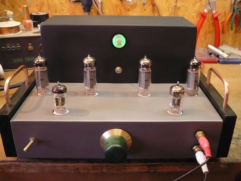

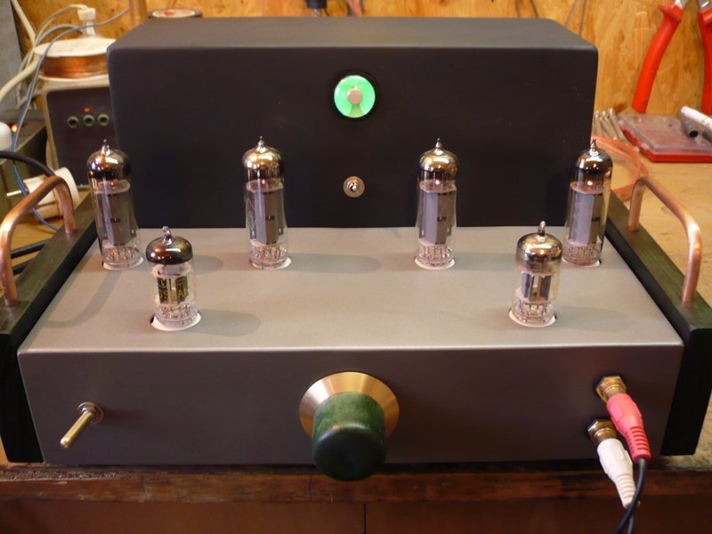

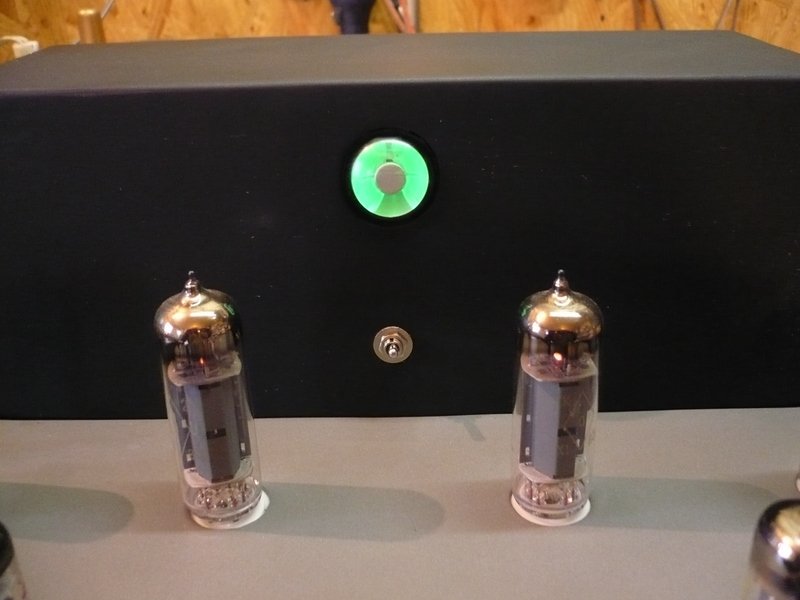

Sziasztok : a multkor amikor kész lett a 6P14P pp /EL84/ akkor megigértem hogy teszek föl képet üzem közben ! Azóta sajnos csak most volt időm beüzemelni a kép kedvéért ? djhans : ez már azért ütőseb mint az SE egészen más kaliber ! Mondjuk nekem a PCL86 pp nem a hangzása jobban bejön? egy csöppet kisseb teljesítmény mint az EL de sokkal szebben szól nálam ! De ez csak az én személyes megitélésem kinek ez kinek az ?
Köszi a képeket! Működés közben még szebb ez az erősítő!
Nagyon szép! Az enyém nem lesz látvány erősítő mert a csövek a dobozon belül lesznek.
Talán azért tetszhetett jobban, mert a PCL86 -ban lévő pentóda igazándiból egy sugártetróda. A 3-ik rács az egy nyalábterelő lemez.
általában a tetródák szebben szólnak mint a pentódák.

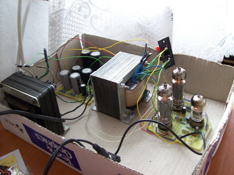

EZ tényleg jobb mint az előző, és végre értelmét látom annak, hogy hazahozok minden szutyok TV alaplapot. Minden hozzávalót megtaláltam a mindenes ládámban. Itt-ott azért nem jöttek ki teljesen az értékek, de szerintem nem nagy gond. A 220ohm-ból lett 270ohm;a 680ohm-ból meg 710ohm; az 1.2kohm helyett pedig 1 kohm. Ezek okozhatnak nagy galibát? Eddig minden rendben volt. Mondjuk csak 1 percig ment.
Semmi nagy "galibát" nem okoz. Én az első csöves szárnypróbálgatásomnál elkövettem egy nagy szarvashibát: Bővebben: Link És itt még nem is a jobbik rajzot próbáltam ki.
Mindig bekötöm a multimat a pozitív tápágba, akármit is csinálok. 27mA ha jól emlékezem.
Az is vicces, hogy a félvezetős építményeimmel általában volt valami gond először. Ezzel meg semmi, sőt ezt légszerelve raktam össze, a foglalat köré építve. Meglehetősen szépen szól, semmi brumm, pedig váltóárammal fűtöm a csövet. Érdemes egyenirányítanom, vagy hagyjam a csudába?
