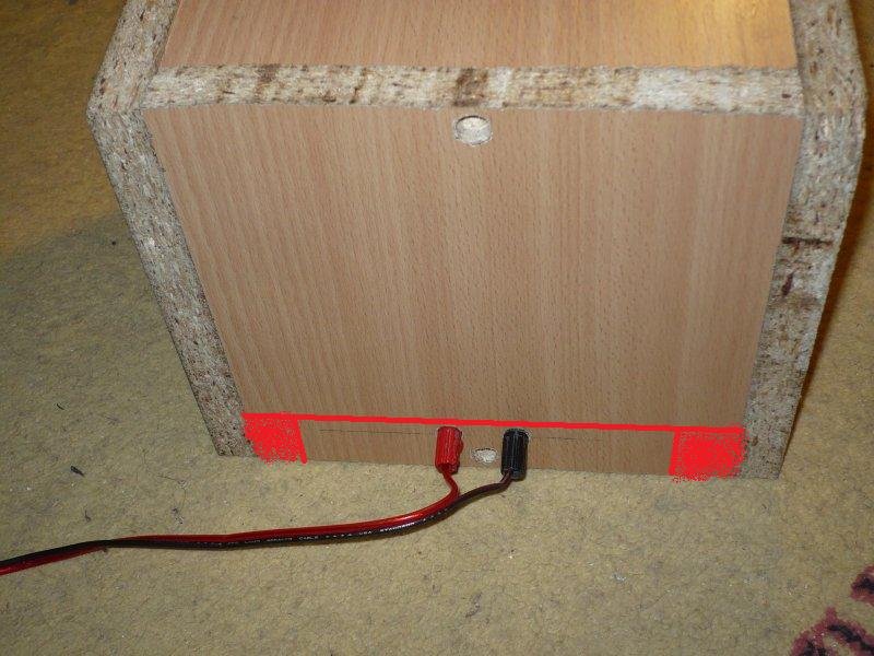

(#) scooby_ válasza ptesza hozzászólására (») Máj 9, 2009 /
Oké,készíteg mingyárt képet!
Gyanus,hogy ez egy mélyközép,de mind 1
Végül is 90Hz-n egész jól bömböl
A hangszóró RFT...

(#) scooby_ válasza scooby_ hozzászólására (») Máj 9, 2009 /
Pontosabban valahogy így gondoltam
(oda a két sarokba ami be van szinezve.)
Ütősebb lenne(lesz)egyébként??
(#) Zupp87 válasza scooby_ hozzászólására (») Máj 9, 2009 /
Ha a hátlapra szeretnél reflexcsövet, előnyösebb, ha az a hátlap közepén van. A hossza pedig a hangolási frekvenciától függ. Ezt kicsivel a hangszóró rezonancia-frekvenciája fölé érdemes választani. Ahogy saccolom, ennek úgy 80-90Hz körül lehet. De ha így is tetszik a hangja, ne lyukaszd ki a dobozt. Azzal tényleg azt fogod elérni, hogy 100Hz környékén igen csak ki fog emelni, zavaró búgó, dübögő hangot adva ki magából, mivel úgy saccolom, hogy alapból zártban érzi jól magát ez a hangszóró, és köztudott, hogy ha egy zártba való hangszóró reflexdobozban dolgozik, egy bizonyos frekin kiemel, valamint pontatlanabb lesz a hangja. Igaz, egyes minihifik pont ezt használják ki.

(#) ptesza válasza scooby_ hozzászólására (») Máj 10, 2009 /
Igen meg ha reflex -ben szeretnéd használni akkor jóval nagyobb doboz kell neki. Szerintem is hagyd így , inkább valami lábakat tegyél alá ,meg lefesteni ,kárpitozni , egy jó rács stb ,sokat dobna rajta.
A csillapító anyagot tettél bele? Szerintem zárt doboz esetén érdemes lenne.

(#) scooby_ válasza Zupp87 hozzászólására (») Máj 10, 2009 /
Higgyünk a szakértőknek :yes:
Ígyhagyom,és normálisan leszigetelem faragasztóval(de még nincs ittgon faragaszto )

(#) scooby_ válasza ptesza hozzászólására (») Máj 10, 2009 /
Szerintem elég ha utoljára marad a festés és a többi
Amúgy valóban 90Hz-nél már halható a basszus(remeg az asztalom)
Csillapítót nem tettem bele...
Azt se tudom mi az(illetve hogy mire értik)
Lehet benne fábol és lehet vatta vagy hasonlóval megtömni?
(#) Tomi20 válasza scooby_ hozzászólására (») Máj 10, 2009 /
A csillapítót többnyire vattából, vagy hangelnyelő szivacsból készítik el. Ezzel megakadályozva a doboz kongását.

(#) pl13 válasza scooby_ hozzászólására (») Máj 10, 2009 /
Az csak a térfogatból vesz el, nem csillapít. Ha szivacs, akkor nyitott, vagy félig zárt cellás legyen, vagy vatta, gyapjú, és ezekhez hasonló műszálas PE szálakból készült csillapítóanyagok jók még ide.
