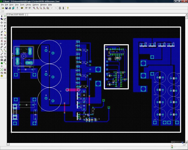

Én is készülgetek egy rezonáns táppal. Még csak a panelt csináltam meg.
FET-nek 4db 2SK2196 20A-es lesz
3db 330µF/450V puffer
TL494+IR2110 függőleges kis panelen
Toroid trafót még nem választottam
1kW-ot szerintem tudni fog.
Panel eddig 24x15cm, de még talán kisebb lesz a végleges.
FET-ekre és egyenirányító diódákra hűtőbordát lehet szerelni. És kell is ekkora teljesítménynél.
Csatoltam a leendő nyákot

(#) Bassmester válasza Thomas10100 hozzászólására (») Máj 9, 2009 /
Nekem is tervben van egy nagy, kb 1200-as táp, 2x 400-as végfokhoz. Vettem is már hozzá egy jó kis ETD 59 -N87 magot, de rezonáns tápot ebből nehéz lenne csinálni, mert nem lehet olyan laza csatolású tekercselést csinálni rá, hogy a szükséges szórási induktivitás meglegyen. Ezért úgy döntöttem, hogy valami teljes hidas kapcsolást fogok csinálni ekkora teljesítményre.
(#) cimopata válasza Bassmester hozzászólására (») Máj 9, 2009 /
Miért ne lehetne csinálni?
1200W hoz már nem is 50uH szórási kell, mert az rengeteg, hanem pl 10uH. 10uH-t nem nagy dolog megtekerni.
Persze jó, ha van valami áramkorlát ami visszaveszi akár a vezérlés kitöltését vagy akár letiltja.
(#) Thomas10100 válasza Bassmester hozzászólására (») Máj 9, 2009 /
Én ezért csinálom toroiddal.
