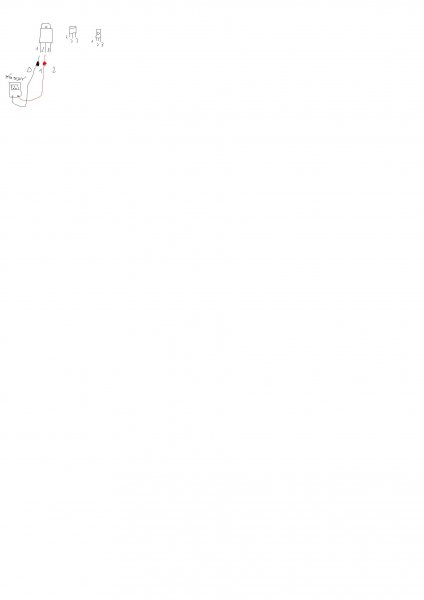

Szia enyém sajna nemsipolos hanem olcso tescos fajta, akkor a dioda állásban ha az 1esről átvált valamire akkor vezet ha 1es marad akkor nem.Másik dolog még ami igy nemteljesen világos, hogy azok a nagyon picike kis fekete 3 lábu dolgok is tranzisztorok ugye?tehát annak ha az egyik lábra rakoma müszert akkor a másik kettőnek vezetni kell vagy pont nem?Igazábol ezt légyszives ird már le 1 pindurnyival részletesebben, mert nemteljesen világos, bocs ha nemvagyok egy zseni de hát ezvan
Köszi
Nos..mellékelek egy rajzot amivel szemléltettem neked a mérés mikéntjét,,a rajzon találsz 3fajta tranzisztort,kb ilyenek vannak benne(jobban nem bonyolitom neked) a müszer fekete vezetékét értelemszerüen a jelölt 1es lábra teszed majd a piros vezetékkel a tranzisztor 2es és 3as lábára téve nézed a mért adatot..mivel minden tranzisztor más karakterü (npn és pnp)ezért nem mindegyiknél igy a mérvadó,,ha igy nem mérsz semmit akkor tedd a feketét a 3asra majd a pirosat a 2 és 1 es lábakra..
majd ismételd meg ugy hogy a pirosat teszed az 1esre és a feketét a 2-3as lábra és visza szintén piros 3 fekete 2-1 ..ird fel miket mérsz és hol..a lényeg hogy minden kis fekete 3lábut nézned kell (ők is tranzisztorok) mérés közben csak egy oldalra mutathat a müszered bármit is,,pl:fekete 1es láb piros 2-3 és mérsz 600 ohm körül..viszafele ha a 3asra teszed a feketét és a pirosat a 2-1re nem szabad mutatnia semmit..Ekkor az alkatrész jó és mérhetsz tovább..viszont ha oda visza is mérsz akkor átenged vagy zárlatos..... ha nem boldogulsz gyere fel msn-re ......
