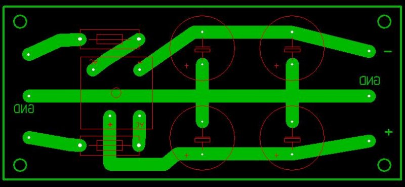

Nekiveselkedem (amatőrként) az erősítő megépítésének. Már jópár dolognak utánna néztem, de mielőtt nekiállnék a segítségeteket kérném. Van egy eléggé nagy trafóm, ezt szeretném a táphoz felhasználni. Nem tudom hány wattos lehet, de elég nehéz, a kimeneti vezetékek 1,5mm átmérőjűek és az van az aljárai írva SM85. 18,4V váltót ad le. Szerintetek a mellékelt tápkapcsolással életképes lehet egy Texas meghajtására?Mekkora feszültséget adhat le egyenirányitás után? 24 volt körül?
A trafód kb, 120-060W lehet, ha jól emlékszem az adataira. Viszont ennek az erősítőnek szimmetrikus táp kell, a képen viszont a sorkapocsba csak egy tekercs van bekötve. Ha a trafó oldalán az az átkötés a szekunder tekercs felénél van akkor sem sokra mész vele, mert akkor meg kicsi a feszültség. A 18V váltó jó lenne ennek az erősítőnek csak duplán, de esetleg egy feszültségkétszerezővel tudnád használni.
Köszönöm a gyors választ. Van 4 db KY704 diódám ezt fel tudom használni. Szerinted a feszültségkétszerező megoldással 10000µF kondikkal nem lesz brummos a táp?
(bocs az amatőr fogalmazásért) Egyébként 2 db ilyen trafóm van. Egy sztereo erősítőt szeretnék építeni.
Ha jól tudom a KY704-es dióda még egy amperes sincs, ide legalább 10A-es és 100V-os diódákat raknék. Ha rászánod a másik trafódat is tökéletes tápot tudsz csinálni, amelyről akár 4 csatornát is táplálhatsz. 4 ohmra csatornánként kb. 45-50W-ra számíthatsz.
Egyébként az előző tápterv öteltét innen a fórumról lestem le..
bgsf azt irta müködik, véletlenül jött rá. Mivel nincs kettős tápom, csak ez a két trafó ezért gondoltam erre a megoldásra. Két trafót azért nem áldoznék be mert baromi nagy és nehéz lenne.. Nekem 2db. 4ohmos 40W-os Orion ládám van azt szeretném meghajtani.
Ez a megoldás nem teljesen korrekt!
Mivel két kondenzátor(főleg, ha elektrolit) kapacitása sosem egyenlő, a sorbakötött kondenzátorokon a feszültség sem lesz egyenlő. Ha teszel rá kiegyenlítőt, akkor a rajz szerint csak 2*13V-od lesz, ami nagyon kevés! Az egytrafós változatra a lehetőségek: -Áttekercselteted a trafót a megfelelő feszültségre. -Feszültségkétszerező, de ilyen nagy teljesítményre én már nem szeretem. -Olyan kapcsolást választasz, ami működik egytelepes táplálásról. Hídkapcsolással a megfelelő teljesítményt is megkapod. Pl. TDA2030+BD249-250 hídba.
Most próbáltam ki az előbbi kapcsolást. Ugyanerre jutottam.
Ha az egyik oldal terhelést kap leesik a feszültsége, és a másik oldal ugyanennyivel nő. Nekem a 18 voltos trafó, egyenirányitás után 24 volt egyenfeszültséget ad le (12-12volt) Hát nem tudom, megpróbálom a feszkétszerezőt.. vagy kellene találnom egy másik kapcsolást, de olyat nem találtam ami szépen szól és tranzisztoros..
Ez a trafó min.200Wattos,amennyire a képen látszik 4db.U vasmaggal 4,5vastag 9cm.magas vasból áll kb.Ez azt jelenti hogy 2x24,5V ra és 3,6Amp. feltekerve 1,2mm.vastag Cu-huzalból tud leadni.A menetszámot szétszedés 18V tekercs letekerése után is kitudod számolni N/V.voltonkénti menetszám.pl.54menet volt rajta,osztod 18al=3menet kell 1Voltra.
Nos 2x2Ampernél többet nem fog felvenni az erősitőt +-34V ról sem,tehát 2db.5600mikros elko elegendő lenne szűrésnek.Kiszámoltam 1,5mm.Cu-z böl megtekerve 2x4Ampert tudsz kivenni a trafódból,elegendö lesz 60W 4ohmra is.
Sajnos idő hiányában nem tudtam foglalkozni edig a dologgal, de a héten nekifeszülök. Megpróbálom a fesz.kétszerező megoldást tápnak. Már terveztem egy nyákot is.. csak a feliratokat át kel tükrözni.
A feszültségkétszerező kapcsolás szükség esetén elfogadható megoldás lehet,azon esetekben,mikor nincs kellő feszültséget szolgáltató középmegcsapolásos trafónk.Ugyanúgy működik róla a végfok,mint "rendes" tápról,de nagyobb teljesítményeknél használata ellenjavallt,az egyutas egyenirányítás,és az emiatt bekövetkező nagy töltőáram-lökések miatt.

Nyugodtan használd csak úgy a tápot ahogy leírtam! Semmi baja sem lesz a végfokodnak és még csak nem is koppan bekapcsoláskor. Az IC stabil feszt kap és nem hagyja elugrálni a féltápot. Húsz éve így működik, és volt csutkára is kihajtva! De ha nem bízol benne akkor a két trafóval kajak tápot tudsz építeni, ami már elég izmos. Ami tápot én csináltam az egy szimpla 24V/150VA-es trafó két kondi meg egy híd. Így 2X16V-ot kap a végfok és 12V-os Zener van az IC tápágban. csak egy baja volt a tápnak, hogy csutka hangerőn a nagy mélyeknél befulladt, de az csak a 2200mikrós kondik miatt....4700-ra kicserélve már csak a táp korlátozott be. Most tekercseltettem egy 250VA 2X24VAC trafót majd ezzel akarom újraépíteni a végfokot. A régi (20 éves dobozom elég retró) dobozt újra cserélem, a többi cucchoz igazítva és a nyákot meg a hűtést is másképp oldom meg. Megpróbálom "egybenyákon" megépíteni, csak a trafó nem lesz rajta. Bár ez még sok idő lesz, de megéri! Ennek a végfoknak nagyon szép hangja van, és hiába sok félvezetővel megépítettem szinte semmi különbség nem volt közöttük!
