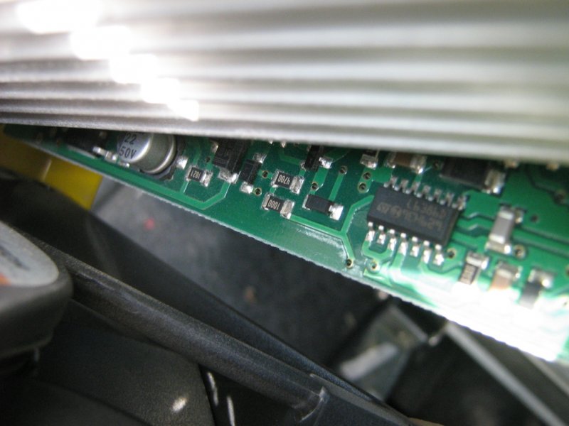

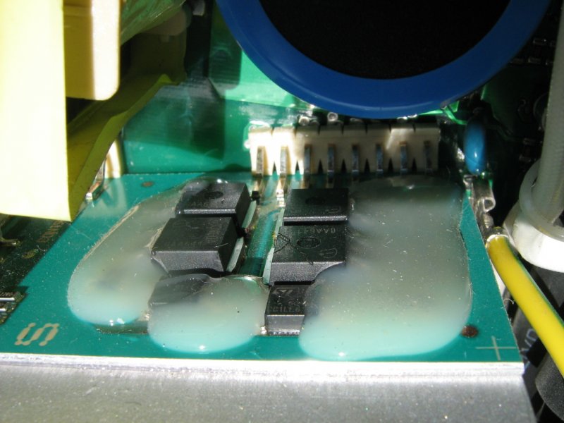

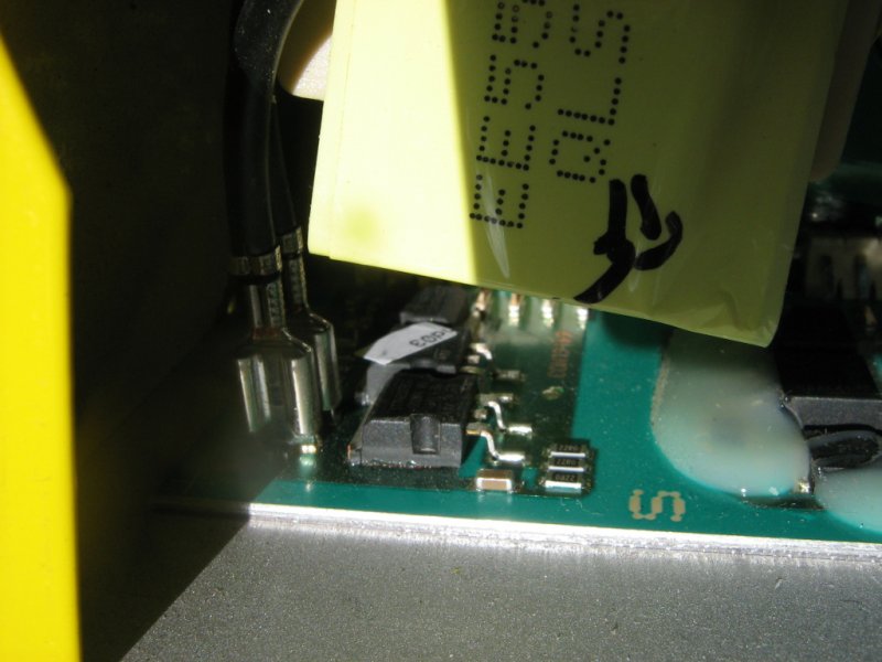

240khz-t mutatott a műszerem. A készülék 95mm*190mm*140mm az igbt-ken v. feteken G10N60A felirat van de egyértelműt nem találtam róla a neten a kimenetén a diódák STTH2003CG 3darab kép pár db van de rossz minőségben
Még képek

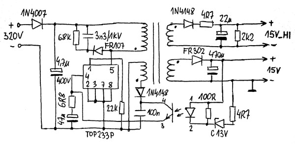

Másrészt egy IR2110-től nem lenne drágább az áramkör, ha összeszámolnátok hogy a segédtáp, a meghajtó trafó/opto a +alkatrészek összköltsége messze meghaladja az árát. Másrészt tovább lehet egyszerűsíteni az áramkört. Csatoltam egy képet, amiről leszedtem az alkatrészadatokat, csak úgy kb. hogyan kell elképzelni.

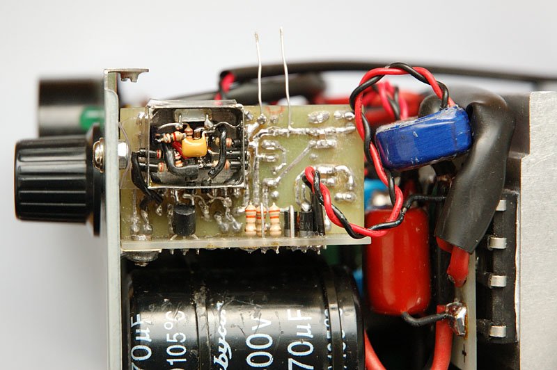

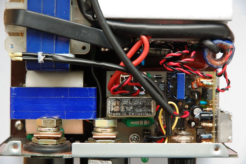

lengyel fórumban láttam ilyen megoldást. Én is akarok ilyet építeni, szerintem hasonlóan csinálom majd, mint a lengyelek
Még néhány kép a megvalósításról
Ezen rajz akár etalon értékű is lehet. (120A.png)
Engem érdekel hogy a rajzod egy megépített rajz lecsupaszítása vagy csak egy elméleti síkon létezik?
Ami érdekelne, hogy a felsőoldali segédtáp kondenzátora fel tud e töltődni amíg a lemágnesezést biztosító dióda vezet,mert az IR2110 application note-je még plusz kiegészítést tart szükségesnek a korrekt működéshez, és a rajzodon az áramérzékelő sönttel párhuzamos fet miért kell, esetleg a fet maga a sönt? Végül csatolom a rajzomat amit meg akarok építeni

Egy működőképes gép lecsupaszítása.
A bootstrap kondi akkor töltődik fel amikor a két igbt kikapcsol, a trafón a fesz. megfordul és nyit a két dióda (lemágneseződik). A töltőáram a trafó primérjén a felső diódán és a bemeneti kondikon keresztül alakul ki, és megfelelően feltölti a kondit. Jó tanács: érdemes ezeket (elkó, trafó, igbt, meghajtó) a nyákon nagyon közel tenni egymáshoz, úgy hogy a töltőáram által bezárt hurkot más nagyáramú hurok ne metszen. Meg lehet egy zéner nem ártana, bár nekem megy anélkül is, de kitudja kinek hogy sikerül a nyák. Fet: talált, az a sönt |
