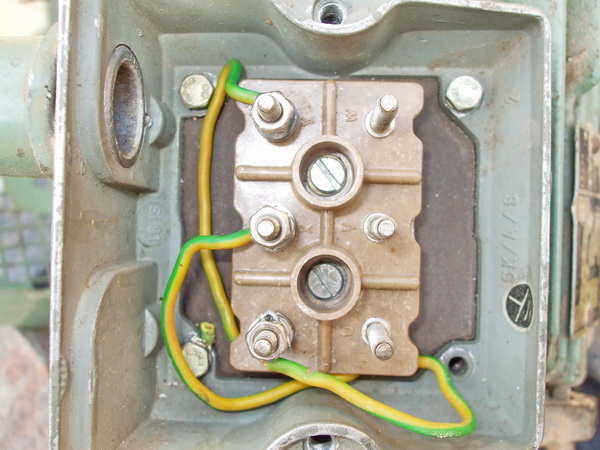

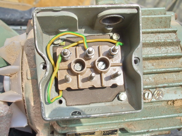

Üdvözletem!
Van egy 380 voltos villanymotorom amit 230 voltosként szeretnék használni. Az a baj, nem tudom hogyan kössem be hogy használható legyen. Mind a három vezeték zöld sárga, tehát még véletlenül sem tudom melyiket hová kell kötni . Kellene hozzá indító kondenzátor is, ebből mennyit, meg milyet kell vennem hozzá. Ha tudnátok segíteni nagyon megköszönném. Melléklek egy pár képet.
(#) Imi65 válasza orizon hozzászólására (») Ápr 18, 2009 /
Ez a motor már újra lett tekercselve, és a tekercselő belül létrehozta a tekercsek kapcsolatait. Innen ered a Zöld-Sárga érszigetelés is (mint tudjuk, ez a védőföld színe). Más megoldást ez a tény nem hagy, mint a fázist nullát bármelyik kettőre, a kondit az üresre, és valamelyikre, amelyiknél a forgásirány megfelelő. A kondi értéke a táblázatból kiolvasható.
(#) gege001 válasza Bikergeri hozzászólására (») Ápr 20, 2009 /
köszönöm a tippet,de az a kérdés,hogy mi az ára?
(#) Tomi111 válasza orizon hozzászólására (») Ápr 20, 2009 /
Ezt a motort csak tábla nevű képen az adatok feletti bal oldali rajz(csillag) szerint tudod bekötni, ahogy Imi65 is írta. 230V-ra a jobb oldali bekötés(delta) lenne jobb, de a tekercselő nem vezette ki mind a hat tekercsvéget(sajnos-nem tudom miért spórolják le). Deltában is kisebb a teljesítménye, mint 3 fázissal, így meg még kisebb lesz. Attól függ mit akarsz vele hajtatni, nem biztos hogy érdemes vele foglalkozni, kondira költeni. Venni nem vegyél, előbb próbáld ki kölcsön kondival, hogy elég erős-e! Szerintem 20-30µF legalább 400V-os kondival próbálkozz, de az értékét ki kell próbálni.
