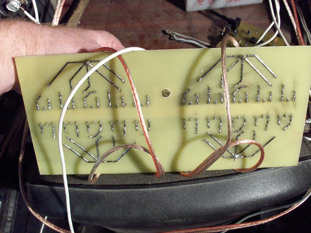

A FET sort próbálom kitalálni hogy hogyan legyen az elrendezése.(amit már megtárgyaltunk) De a feteket nyákra akarom forrasztani.Az ellenállások és diódák elhejezve rajta és rendesen kimaratva.De a source sint kozvetlen ráhejezném a nyákra felülröl,és az a kérdésem hogy okoz e ez bámiféle zavart a source sin alatt futó rézcsikokban amik a gate lábhoz mennek.A GS zénnerdióda alulra volna forrasztva és közvetlen fölötte futna a source sin. Ezt igy kivitelezhetem?
Nem nagyon értem, mit, hogy akarsz. Nem tudnál egy firkát összedobni.
Fetet nyákra forrasztani? Mint az SMD ket háttal? (egymás alatt futó vezetősvokban kapacitív csatolás mindig van, de álltalában elhanyagolható) Minek bele GS zenener? (esetleg DS közé lehet tenni diódát meg zennert, ugyan arra hivatott, mint a motoron a diódák, védeni a fetet csak más módon) TC hajtja a feteket, az meg ha könyörögsz neki, akkorse ad ki nagyobb feszt, mint a saját tápja.
Leirni tul hosszú.Lerajzolni megint nem könnyü,de szerintem jó lessz és ha minden igaz jövöhéten elkészül.Hétfön jönnek a fetek,meg van egy kis fémipari marós munka is a source sinen.
De ugy képzeld el hogy a drain sinre egymással háttal fel vannak furva a fetek,és a lábai bevannak forrasztva egy nyáklapra.A fetek közé a nyáklapra rá van furva a source sin a drain sinnel párhuzamosan.(egymás alatt van a két sin ha a nyákot leteszed az asztalra).A fetsor közepén pedig kilyönnek a kivezetések. De ha készvan teszek föl képeket. Ha kevés volna a köszönetem a segitségedért(amit még majd igénybe vennék)akkor szólj.
Így már érthető, kb énis így gondoltam.
A drain sínnek 2db 40*40 es vastagabb fajta alu szögprofilt tettem volna, egymásank háttal (T profil szerű) a fetek fölötti síkra (T tetejére) pedig ha szükséges rámehet egy hűtőborda. A source lábakat a lehető legrövidebb bekötéssel oldd meg, vagy forraszd fel őket a bekötéstől a tokig, 1,5ös rézzel. A gét bekötések jelen pillanatban csak másdlagos prioritást élveznek. Talán lenne valami értelme annak, ha 2 meghajtó lenne, egyik az egyikoldali feteket amásik a másikoldaliakat hajtaná. Mert így, hogy 2 oldalra vanank elég nehéz lesz egy meghajtóra bekötni azonos vezetékhosszokkal. A meghajtónak csak atápot kel odavinni (megtömni ESR/fólia/tanátl kondival) meg a a bemenetét ugyan oda bekötni, mint ahol a másiké van (tokjánál egy ugyanakkora ellenállás mehet a testre, mint a másik toknál, 2db 1K). köszönöm a pontot, bár még nincs vége a feladatnak
Eddig ugy néz ki hogy a drain sin egy 40*10mm-es rézlap lessz.(bár 40*15mm-esnek jobban örülnék hogy nagyobb hej legyen a fetek között).2cm magas a fet és igy még tul fog érni rajta a sin 2cm-el,ahova szerintem bármikor illeszteni lehet egy hütöbordát.
A source sin az 8*10mm-es lessz(de ha találok 40*15mm-es drain sint akkor elférne a 10*10mm-es sourcesin is).És ezt kell kimaratnom ugy hogy a fetek között a source-hoz hozzáérjen de a drail gáte lábaknál hézag legyen.Amugy 3-4mm elég??? A source sinen a legtávolabbi fet a bekötéstöl 11cm-re van.(a multkor 15-öt számoltam és azt montad hogy az kellöen rövid.akkor a 11cm mégjobb) Sajnos ebben a felállásban a gate bekötések hosszai elég kedvezötlenek.2-15cm.Ugy csinálhatnám hogy a meghajtótól 4 egyforma hosszu kábelen menne a panel 4 kölönbözö pontjára?Mert akkor elég jól megtudnám közeliteni az egyforma bekötési hosszokat. A két meghajtós sem rossz ötlet de az ideálishoz 4 kellene.Kettö az egyik oldalra,kettö a másikra.És ha ezt váltom ki négy egyforma kábelra egy meghajtótol? Ezt még most kellene kitalálnunk,mert hétfön délelött kiakarom marni a nyákot és délutánra lehet összepakolgatni.
Úgy akarod a source sínt, hogy arra forrasztod fel kapásból a source lábakat (pont hozáérnek a sínhez a lábak, ezért kellene kimarni a D G lábak mögött)?
Figyelembe vetted, hogy a fetek hátsó síkjától a lábak 1-2mm el kijebb vannak?
Igen.És teljesen a source láb tövébe.Talán még a fet tokjának az aljához is hozzáérne a source sin.És mivel 10mm vastag a sin,ott jól meg lehet forrasztani.
Mit szólsz a 4 egyforma hosszú kábelra a meghajtótol?Vagy inkább két fetmeghajtóban gondolkodjak?
Szerintem a gét vezérlésre 4 felé osztás működhet, abban az esetben, ha minden szimmetrikus (beleértve a source - vezérlő test összekötést, (sínközépen a nagyáramú bekötés, és a vezérlő testje))
Szerintem nem muszáj kimarni a source sínt.
Ha a lábak és a sín között van 0,5-1mm, akkor a sourcet oda lehet még forrasztani, a G és D lábak mögé pedig be lehetne rakni szigetelő anyagot (bakelit/PVC...stb)
Ne a maráson muljon,azt meg tudom oldani.
De azt még mond meg nekem hogy milyen kábeleket használjak a source sin-vezérlö és a vezérlö gét-ek között? Gondolom sodrott rézkábel,de milyen vastagot? Mondjuk nemhiszem hogy ide vastag kell.
legyen hangszórókábel (sok sok vékony ér kell!)
és 2 szer akkora keresztmetszet, mint a 4 felé Gate menő vezetékek. PL 1,5 ös megható ki - gate, és 2 es Source - meghajtó test.

Összeraktam a nagyáramú részt és tökélletesen müködik asztalon. Teszek fel egy pár képet róla. Persze még csak félkész.Jövöhéten lessz kábelsaruzóm,meg valahogy jóvolna bedobozolni is.Vezérlöt is másikat akarok csinálni.Szóval van még mit eszközölni rajta de a lényeg hogy müködik.
Jó lesz. Én egy nagy közös hűtőbordára szerelem fel őket, fölé kerül majd a vezérlőpanel, ami a 48 voltos vezérlő átdolgozása lesz 75 voltra. Hall szenzoros gázpedált találtam 15 ropiért, annyit már simán megér. Már csak a védelmet kell kitalálni, MBR tipusjelű diodákra gondoltam, azokból is 4-6 db-ot párhuzamositva. Meg kellenének kondik is de azt nem tudom milyet, mekkorát, hova kötve kéne használni. Teszteléshez jó lesz a nagy motor "kisöccse" ami szintén 75 Voltos de, csak 1 lovas.
