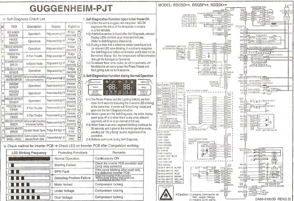

Hello,
samsung hűtő hibakódokra, service manualokra lenne szükségem, jelenleg RL33SBNS/RL36SBSM/RL41PCSW tipusokhoz. Mellékletben én is dobok fel egy kis táblázatot hűtőjavításhoz. Köszönöm!

Hello,
hát, nem állsz messze a valóságtól, de driver még nincs hozzájuk. A kijelző (a ledsor "levillogja" a hibaüzenetet, pl 5 ledből balról a második kivételével mind egyszerre villog, a 8szegmenses kijelzők 1 szegmens aktiválásával jeleznek pl.: fagyasztó hőmérsékletkijelző, második számjegy, jobb felső függőleges szegmens világít csak). A hibakódok birtokában meggyorsulna a javítás, igy nagyon lassú folyamat, mire az ember kizárásos alapon eljut az eredményig. A link amit küldtél sajnos csak használati utasításokat tartalmaz, de mindenesetre köszönöm a segítségedet.

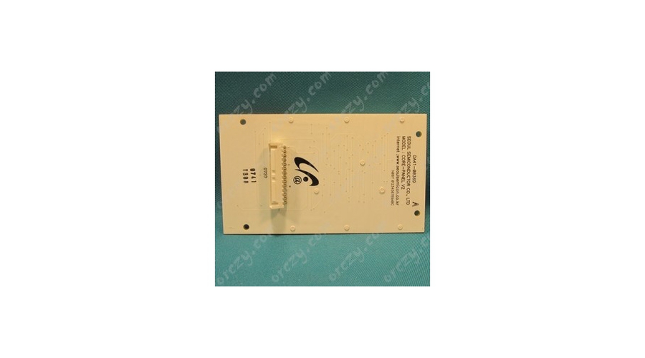

Samsung borhütőn E3 hibakódot ír ki és megfagytak a rozéim
![]() Valaki tud hibakód ismertetőt?

Sziasztok! Segítségre lenne szükségem mert megakadtam! Egy Samsung rsj1zers sbs hűtőn küzdök, nem indul a kompresszor! Az inverter panelen van egy piros led ami másodperenként felvillan kb fél sec.-re. A panelen kicseréltem az inverter ic-t de ez nem hozott megoldást. A main-ről jön jel az indulásra amit egy optokapu továbbít egy TMP88PH40NG ic-nek és ez a drága adja tovább fázisonként a jelet amit mérni nem tudok. Tudja e valaki mit jelez a led villogás illetve a fent említett TMP icéből le tudja e szedni az eprom tartalmat és egy újba felrakni?
Egy viszonylag egyszerű kérdésem lenne. Volna egy samsung rsj1kers tipusú sbs hűtő, amit ellátak egy csodálatos adagoló motorral. Ez a motor adagolja a hűtőközeget a normál és a fagyasztó térbe felváltva. Ez a motor az pcb panelről kap 1*12V ot és 4*Gnd-t. Az én logikám szerint ennek a motornak folyaüatossan kellene mennie mikor a kompresszor megy de én a 12V helyett csak 4,1V ot mérek. Viszont mikor bedugom a hálózatba csinál egy teszt ciklust és ott haható, hogy forog a motor. Erről mi a véleményetek? Köszönöm!
