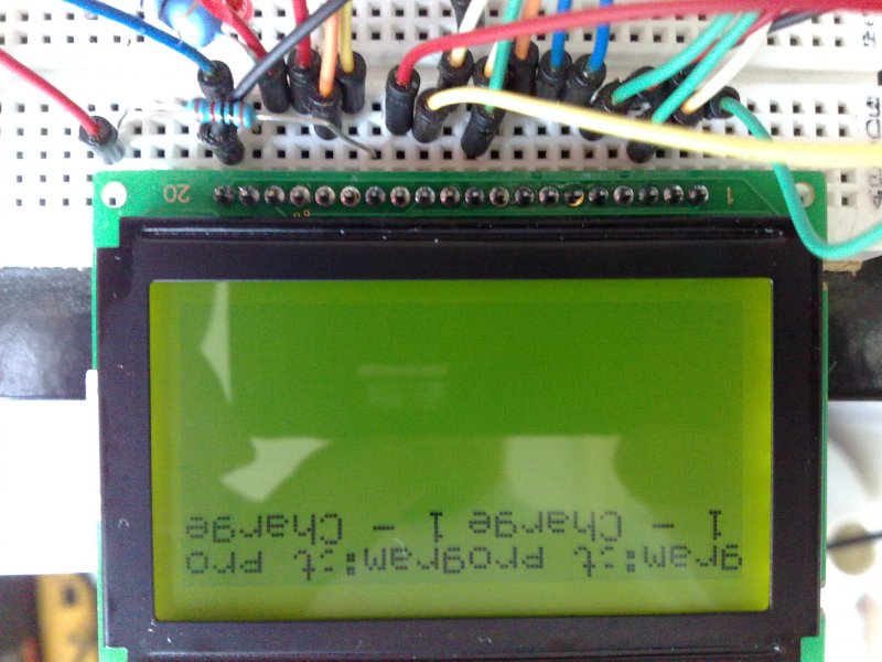

Szeretnék segítséget kérni az alábbi problémám megoldásában. Megépítettem ezt a akkutöltő kapcsolást.Bővebben: Link A kapcsolás működik ,csak az LCD-n ez látható. 3.kép. Három napi kíséretezgetés, hibakeresés, után a CS1 és CS2 pontokat lehuztam a picről. Most már kijelzés van csak elég érdekes. Valakinek valami ötlete van mi lehet a hiba? Három pic-el is próbáltam, a kijelző új. A Pic 16F877A a kijelző tipusa ABG12064H05-YHY-R-01.

A CS1 és CS2 bemenetek mondják meg, hogy a kijelző jobb vagy bal oldalára írjon. A KS0108as csak 64x64es kijelzőt tud kezelni. A 128x64 úgy van megoldva hogy két 64x64es blokkra van osztva a kijelző és a kettő között a CS1 és CS2 lábakkal választod ki, hogy melyik az aktív. Ahogy látom nálad mindkettő aktív mert ugyanaz van a jobb és a bal oldalon. Ezeket a lábakat be kell midenképpen kötni, mert csak így lehet az LCDt normálisan használni.
Ha jól van bekötve, akkor az LCD meghajtóprogramban lehet hiba.
Próbáltam már megcserélni a cs1 , cs2 portot is kínomban. Igen.szerintem is valahol itt lehet a hiba. Na de a progiban mit lehetne nézni vagy módosítani hogy ez megoldódjon? Ha valakinek lenne ötlete, kérem segítsen.

Nekem a ChipCad-es EW13b10GLY kijelzőm van. Ennél úgy tudtam működésre bírni, hogy a bekapcsolás előtt a CS1 és CS2 is aktív volt, utána bekapcs és azután a CS1=1 és CS2=0, ha a jobb oldalra akarok írni akkor meg CS1=0 és CS2=1. Tehát kiírás közben csak egy CS kell hogy aktív legyen. Ha lépésenkét debuggolod és közben méred a CS lábakon a feszültséget meg kell hogy találjad a hibát.

. Közben rájöttem hogy nem az időzítésekkel van gondom .Már szépen ír ki ascii sztringeket bárhová a kijelzőre. Már csak az ékezetes karaktereket kell megcsinálni. Na meg a program többi részét .
