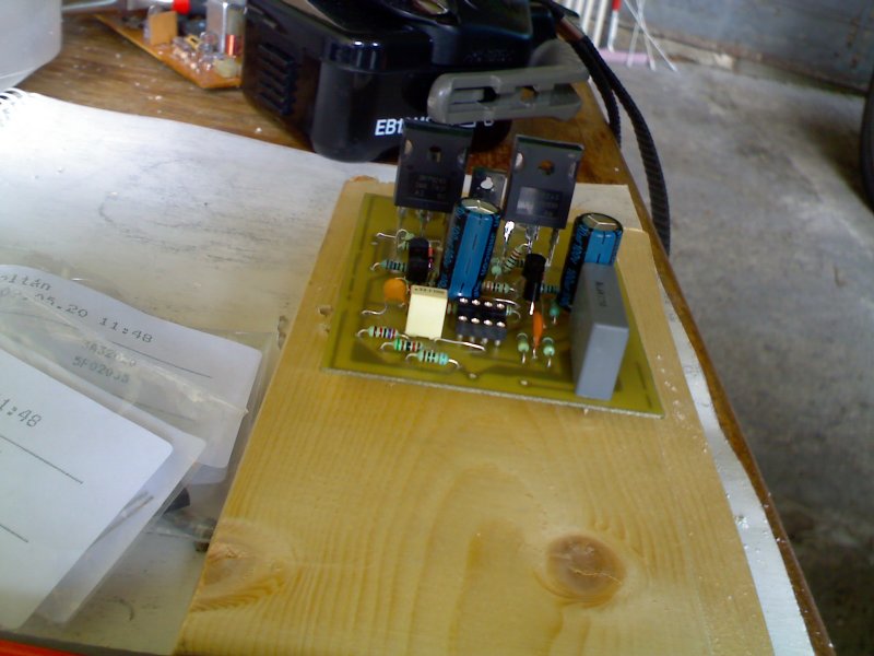

A szomszéd haverral összefogtunk, és elkészítettünk egy 2*130Wattos MOSFET végfokot, még csak az egyik panel van kész! Ki is próbáltuk meggyőző hangja van!!! Köszönöm a sok segítséget helló
Forrasztás előtt, jó lenne felpucolni a nyákot..
Az első képen látható hogy még "patina" is van rajta Azért van ott az a rengeteg hideg forrasztás
Helló
Hogy kell kezelni? Én azt hittem a marató mart át a tonertintán és azzal már nem lehet mit csinálni,... Mi a megoldás erre hogy ne legyen ilyen?
Fémgyapottal, vagy finom csiszolópapírral szép fényesre fel lehet polírozni/csiszolni a felületet. Esetleg súrolópor is megfelelő lehet. Utána valami védőlakkot, vagy gyantát kell rákenni, és még 20 év múlva is szép fénye lesz a panelnak, a gyantától meg könnyebb forrasztani is. Egyébként egész jó a panel
A fémgyapothoz én annyit fűznék hozzá, hogy utána azért szépen mosd le a nyákot, mert én használtam sokat, és utána mindig maradt rajta "némi" szennyeződés, ami miatt sokszor nehézkes forrasztani.
Maga a nyák szerintem nem lett olyan rossz, a forrasztáson még csiszolj, de a többi nekem nagyon tetszik. Grat hozzá
