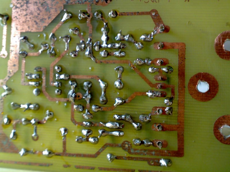

A szomszéd haverral összefogtunk, és elkészítettünk egy 2*130Wattos MOSFET végfokot, még csak az egyik panel van kész! Ki is próbáltuk meggyőző hangja van!!!

Forrasztás előtt, jó lenne felpucolni a nyákot..
Az első képen látható hogy még "patina" is van rajta
Azért van ott az a rengeteg hideg forrasztás

Hogy kell kezelni? Én azt hittem a marató mart át a tonertintán és azzal már nem lehet mit csinálni,...
Mi a megoldás erre hogy ne legyen ilyen?

Fémgyapottal, vagy finom csiszolópapírral szép fényesre fel lehet polírozni/csiszolni a felületet. Esetleg súrolópor is megfelelő lehet. Utána valami védőlakkot, vagy gyantát kell rákenni, és még 20 év múlva is szép fénye lesz a panelnak, a gyantától meg könnyebb forrasztani is. Egyébként egész jó a panel
(#) vtnagy válasza Tomi20 hozzászólására (») Máj 25, 2009 /
A fémgyapothoz én annyit fűznék hozzá, hogy utána azért szépen mosd le a nyákot, mert én használtam sokat, és utána mindig maradt rajta "némi" szennyeződés, ami miatt sokszor nehézkes forrasztani.
Maga a nyák szerintem nem lett olyan rossz, a forrasztáson még csiszolj, de a többi nekem nagyon tetszik. Grat hozzá

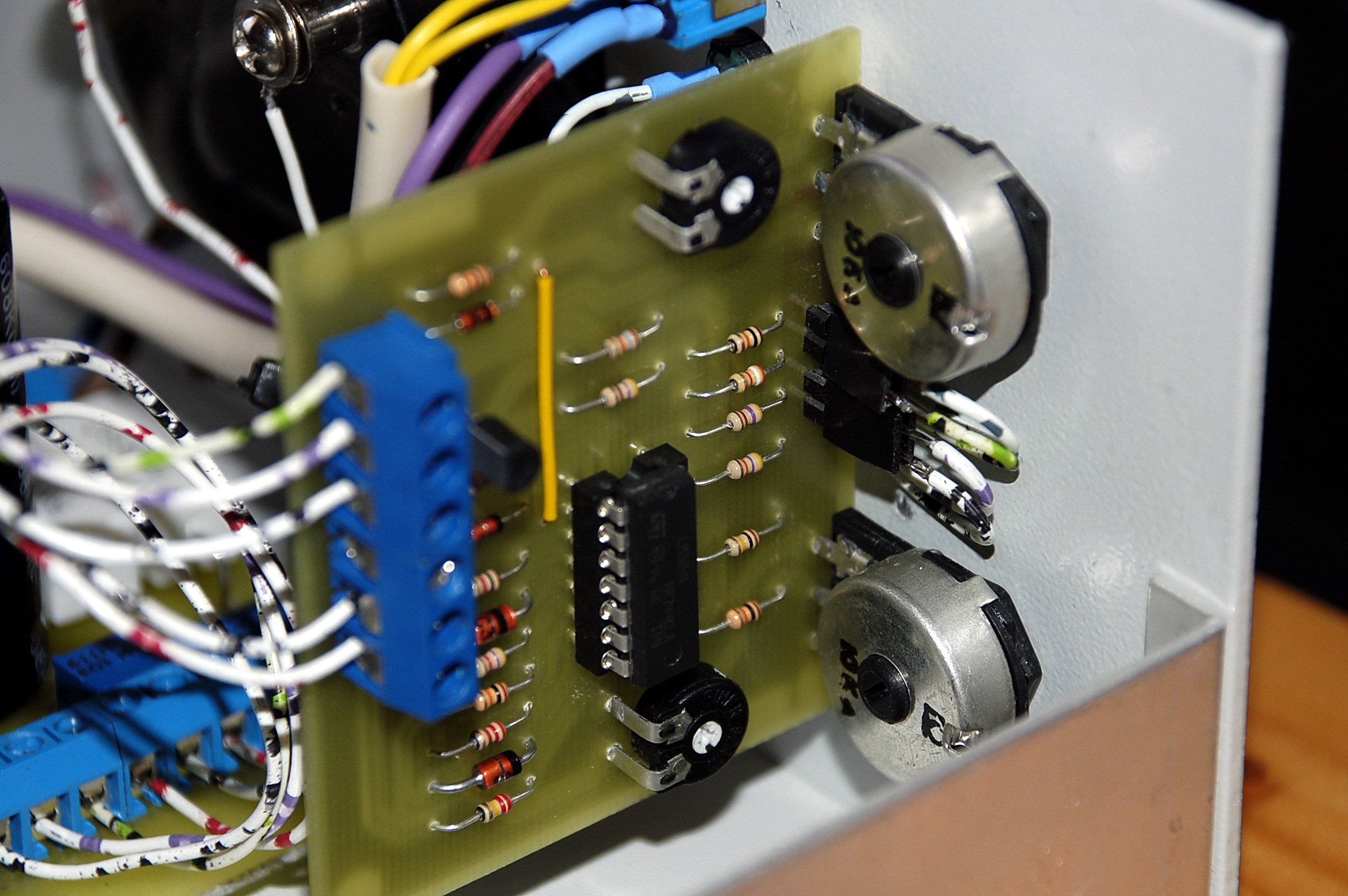

Itt a félig kész labortápom. Ami valóan félig van kész.
Amint összegyűlik rá a rávaló, megépül a másik fele is.
Sajnos a leghúzósabb a trafó

Csupán az nem tetszik hogy a banándugó a megjelölt helynek nem a közepén van
Azért ment el a fúrás, mert nem pontoztad be?
Egyébként az előlep milyen technikával készült?
öntapadós fólia?

Ez egy régen szerzett műszerdoboz, csak az előlap méretét tudom fejből ami 297x96mm.

Köszönöm. Az lett a probléma, hogy először az előlapot fúrtam ki és utána készült a matrica, ami öntapadós A4-es papír, a tetejére pedig átlátszó öntapadós fólia került. Sajnos a tervezésnél lett elmérve a két banándugó helye és már nem volt kedvem újat csinálni.

Nem vettem sértésnek és köszönöm. Mihelyst hozzáfogok a második oldalnak, készítek egy új matricát. Az előlapi csavarok egyformák, csak szerintem a fotón látszik úgy.
Az előlapot az "Abacom FrontDesigner" -rel készítettem. Ez volt itt a reklám helye
