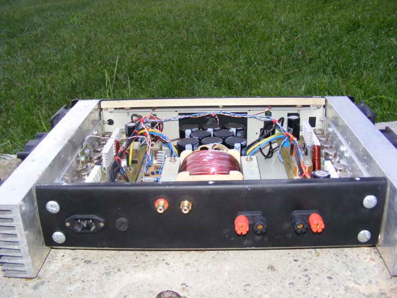

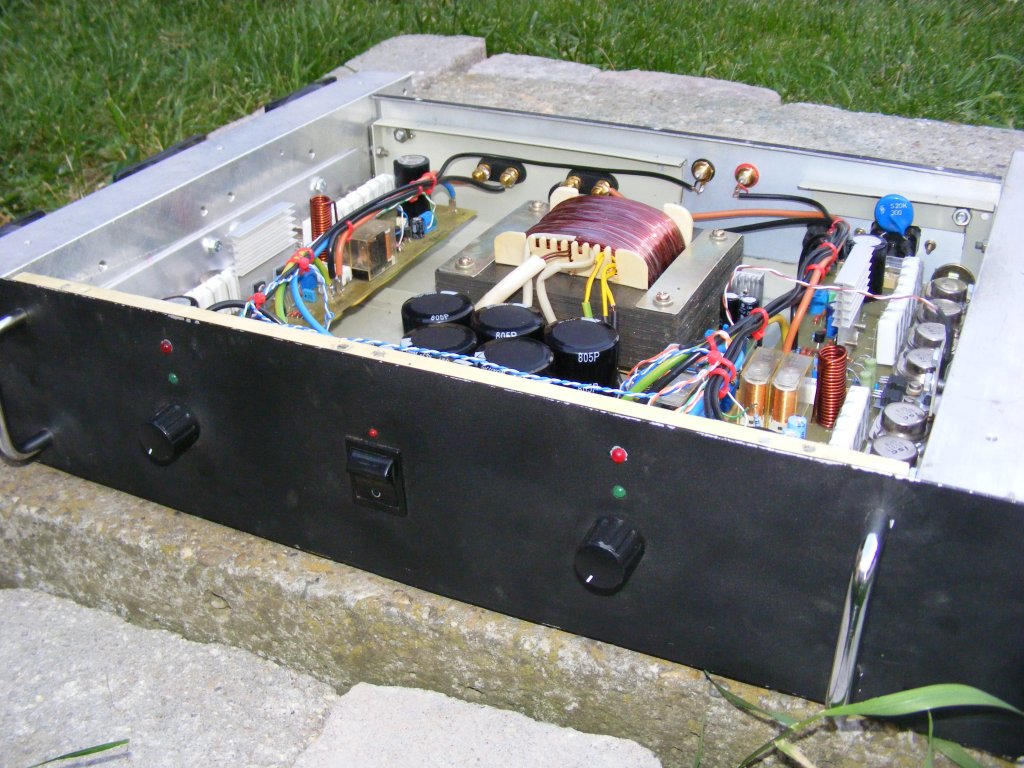

Itt a fórumon találtam ezt a végfok kapcsolást és gondoltam megépítem. Az eredmény kellemesen meglepett nagyon jó kapcsolás mindenkinek bátran ajánlom.(várom a véleményeket)
elég jól sikerült, de egy kérdés hány Wattos a szinuszos telj-e? Nekem legalább 2*200W-nak tűnik, nem kicsi ehhez ez a trafó, ha meg nincs ekkora tejl, akkor minek akkora hűtőborda?
Szerintem nagyobb mint 200w, +-60V-ól megy.
Hűtőbordám meg csak ez volt itthon,meg jól is néz ki,és bőven lehűti legalább. A trafó meg tényleg kicsi egy picit de a nagy fesz miatt tök jól viszi és kicsit sem melegszik. Nem fért bele nagyobb. Ezt a verziót csak kíváncsiságból építettem, szerintem el fogom adni, de még így is nagyot szól ám,pedig 170ft-os végtranyókkal nem vártam sokat tőle
Meg a sok puffer (80.000uF) kompenzálja valamelyest a trafó gyengeségét a nagy impulzusoknál.
miért ez valami szub erősítő vagy mi? Én csak azt mondtam, hogy szerintem nincs arányban a trafó fizikai mérete, és a hűtőborda, kivéve ha az erősítő nonstop nagy teljesítménnyel üzemel, de ezt kétlem. De amúgy amint írtam elég szuper lett
Egyébként nem sub, de attól még ugyanúgy vannak elég húzós mély impulzusok ,és igen direkt arra terveztem a túlzott hűtést hogy akár egy egész estés bulit gond nélkül elvigyen.

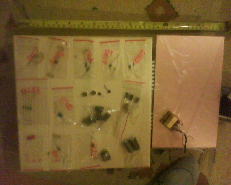

Sziasztok.Mar keszul a JLH-m.20Vtapfesszel es 1-1,5 nyugalmi arammal fog "futteni". A trafo kb.110W-veszteseg.puffernek 4darab 4700µF-os TESLA elkok aluminium kulsovel eleg nagyon lehet hogy kiteszem a doboz tetejere
+2x 2200uf. Remelem a modibacsik nem buntetnek meg (megint),de azert a dobozt sajat kezuleg csinaltam. meg kap par sor lakkreteget elore egy kapcsolot es egy potit ami ha minden jol megy fabol lessz vagy alubol.
Es meg egy par kep.
én ezt nem értem, azt írtad, hogy készül, de én csak hozzávalókat láttam, szerintem ide csak akkor tegyél képet, amikor már működik is.
Nem értem a bünti tárgyát ! (?)
Azert tettem kepeket mert a dobozat en keszitettem. Baj hogy feltettem?
