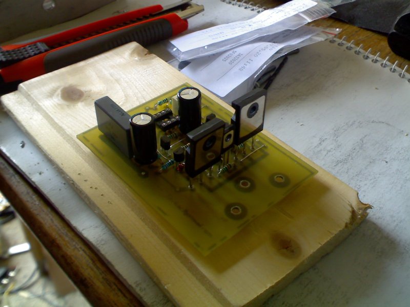

(#) csezoli21 hozzászólása Máj 25, 2009 /
Helló
A szomszéd haverral összefogtunk, és elkészítettünk egy 2*130Wattos MOSFET végfokot, még csak az egyik panel van kész! Ki is próbáltuk meggyőző hangja van!!!
Köszönöm a sok segítséget helló
(#) zoly15 válasza csezoli21 hozzászólására (») Máj 25, 2009 /
Forrasztás előtt, jó lenne felpucolni a nyákot..
Az első képen látható hogy még "patina" is van rajta
Azért van ott az a rengeteg hideg forrasztás
(#) csezoli21 válasza zoly15 hozzászólására (») Máj 25, 2009 /
Helló
Hogy kell kezelni? Én azt hittem a marató mart át a tonertintán és azzal már nem lehet mit csinálni,...
Mi a megoldás erre hogy ne legyen ilyen?
(#) Tomi20 válasza csezoli21 hozzászólására (») Máj 25, 2009 /
Fémgyapottal, vagy finom csiszolópapírral szép fényesre fel lehet polírozni/csiszolni a felületet. Esetleg súrolópor is megfelelő lehet. Utána valami védőlakkot, vagy gyantát kell rákenni, és még 20 év múlva is szép fénye lesz a panelnak, a gyantától meg könnyebb forrasztani is. Egyébként egész jó a panel
(#) vtnagy válasza Tomi20 hozzászólására (») Máj 25, 2009 /
A fémgyapothoz én annyit fűznék hozzá, hogy utána azért szépen mosd le a nyákot, mert én használtam sokat, és utána mindig maradt rajta "némi" szennyeződés, ami miatt sokszor nehézkes forrasztani.
Maga a nyák szerintem nem lett olyan rossz, a forrasztáson még csiszolj, de a többi nekem nagyon tetszik. Grat hozzá
