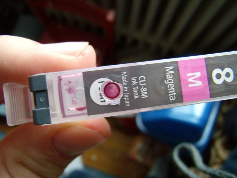

A tetején fúrd meg!
Nagyon vigyázz hogy ne nagyon told bele a hegyet, amint átvitte a múanyagot húzd is vissza. Ha nem a "lélegző" lyuknál fúrod meg, akkor miután feltöltötted akkor ha nincs más akkor jobb minőségű (nem a kínai szr) szigetelő szalag darabot ragassz oda. Ha a lélegző lyuknál fúrod (én így szoktam) akkor azt a picike dugót amit adnak a töltő készlethez hosszában szúrd ki egy gombos tűvel és nyomd bele a lyukba.
Szia egy progival de ide nem tom feltölteni esetleg skypeon vagy ha elküldöd az emailcímed ott átküldöm.
Az a baj hogy 1) eredeti patronaim vannak es ha minden iga akkor ez a lelegzo lyuk a "push" cimke alatt van 2) a tolto keszlettel nem adnak semmit mivel egyszeruen megrendeltem 5*100 ml festeket es csak falkon, van mas semmi. Es a lelegzo lyukra kiterve. Nekem azt mondta a "szaki" es videokon is ugy lattam hogy nem szabad levegot kapjon a patron felulrol pl mert akkor elkezd ereszteni alul s az nem jo s amennyiben lehet ugy kell leragasztani hogy hermetikusan zarjon, pl olyant is lattam hogy felul megfurtak ennel a "lelegzo lyuknal" s muanyag froccsentovel bedugtak utana. Szoval akkor en mit tegyek? a tetejenel furjam meg s ne annal a "push" eredeti cimke alatti bemelyedesnel vagy epp itt s utana igyis ugyis ragasszam le? Koszi a segitseged
Ha azt a gumi pöcköt szúrod át azzal nem is csinálsz szinte semekkora lyukat, mert amint kihúztad belőle a tűt azonnal bezárul. Azért ajánottam mert már töbször tapasztaltam hogy ha totálisan légmentesen zárom, akkor sokkal hamarabb kezd el csíkozni, holott még kb. 20%-ig van benne tinta. De ezen kívül nem sok jelentősége van.
Bocsi hogy erthetetlenkedek. Feltettem par kepet a patronomrol, most kivagtam a cimkenel ahol van a melyedes s ez fogadott. Eleg muanyagnak erzem s nem guminak. Nem ugy latom mintha ebbe egy tut bele tudnek nyomni. S ha megfurom akkor meg szerintem egybol a patronba kotok ki, sot ugy vettem eszre hogy itt gumi sincsen s mint mondtam flakonosan vettem a festeket s nem "kit"-ben komplett felszerelessel. Ahogy lattam gyarilag is a patron hermetikusan zart volt s nem volt lelegzo res mert ra volt olvasztva a gyari cimke erre a lyukra. Akkor most itt furjam meg a lyuknal vagy mellette, s ennek hagyjak beket, vagy amit mondott a nyomtatos "szaki" hogy a patron tartaly feloli oldalat s nem a tetejet? Bocsi hogy erthetetlenkedek de mar inkabb kerdezek mint megint sajat karomon tapasztalok. Koszi eddigi turelmed is
Igen ott fúrd meg mivel az a tinta tank, a másik felében szivacs van azért, hogy nyomtatás közben ne lötykölődjön a tinta külömben nem lenne egyenletes a kiáramló tinta mennyisége. Minnél kisebb heggyel fúrd, aztán fecskendőfel töltsd fel 90% -ig, majd ragaszd le a lyukat. Próbáld úgy fúrni, hogy lehetőleg minnél kevesebb forgács kerüljön a patron belsejébe.
Utána tedd vissza a patronokat és nyomtass egy tesztoldalt. A gumis tűs átszúrós dolog pedig nem magára a patronra, hanegy arra a kis gumi "pöcökre" vonatkozott amit a kit-ekhez is adnak hogy azzal zárt le a fúrt lyukat, de mivel a tied nem KIt-es ezért jó lesz a jobb fajta szigetelő szalag is. Egyébként mennyiért vetted a tintát? (a 3 színt)
Szoval akkor vegul hol ott? a tetejen a gyari "lyuknal" vagy mellette vagy az oldalat?
a teteje mellesleg eleg egyenetlen s csak azert az egyert jobban teccik az oldalfuras, mivel az egyenes s a tetejet nemtudom hogy tudom leragasztani emiatt hogy teljesen legmentes legyen, de te tudod jobban hogy hol, s rad hallgatok mert ezzel a nyomtatomnal kezdo vagyok s az ip1000-es toltese ehez kepest gyerekjatek volt.... Amugy Romaniaban elek es az 5 festeket, fejenkent kb 20 Ron-ert veszem. 100 ml egy flakon festek. Szoval durvan 100 lej az 5 festek s osszesen fel liter, meg nemtudom mennyire lesz jovedelmezo, az biztos hogy olcsobb mint patronossaval, mert sokat nyomtatok. Kaptam mar sok helyen sokkal dragabban is festeket, de biztos van meg ennel olcsobban is. Amugy 20 Ron kb 1200 forint szoval osszbe ugy 5600 ft. Szerinted ez mennyire jo ar?
Hát végülis oldalról is fúrhatod ha jól le tudod zárni. Ha bírod akkor lehetőlg a 3. képen az a szürke pöcök és a kipattintó fül között valahol, minnél magasabban a biztonság kedvéért. Ha nem megy akkor a kipattintó fül alatt is fúrhatod de ekkor aztán tényleg alaposan le kell zárni. Esetleg megpróbálhatod azt, hogy a fecskendő tút picit felmelegíted és úgy áttolod a múanyagon, így biztos nem lesz forgács. Ezután valami élesel lehúzod róla a műanyag "sorlyát" majd leragsztod.
(Egyénként a képen nagyon jól kirajzolódik a lélegző lyuk és annak a levegő "csatornálya" a matrica alatt a 8-as és az M betű között." )
Koszi szepen a vegtelen turelmed, es lehet maradok a hevitett tus oldalso megkozelitessel. Amugy epp azt mondtam hogy az a lyuk "lelegzett vagy sem" de a cimke ugy ra volt olvasztva hogy ott semmi levego nem tudott atjarni, ez biztos me meg szikevel is alig tudtam kivagni ugy raontottek a tartalyra. Szoval akarmilyen lyuk is volt de 100%-osan a cimke elszigetelte. Megegyszer koszi turelmed es segitseged
