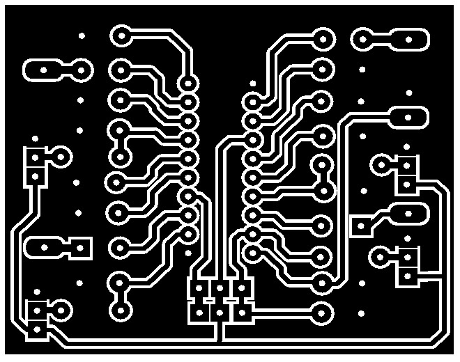

(#) Slope válasza PCB hozzászólására (») Okt 11, 2006 /
Ok akkor megpróbálom mégegyszer
A pausz papírt kb meddig áztatod?

(#) PCB válasza Slope hozzászólására (») Okt 11, 2006 /
Szia !
Műnyomó papír olyan mint a fénykép papír ránézésre.
Fényes mintkét oldala.
hány grammos nem tudom, de amit én használok az kicsit vastagabb mint a normál A4-es nyomtató papír.
Amikor rámelegítetted, kb 15 -20 percig hagyd ázni, de látni fogod ahogyan hólyagosodik és kezd szétválni a papír.
Finoman fogd meg a sarkát és húzd le, mikor már csak foszlányok maradtak, víz alatt óvatosan alig rányomva az újjad dörzsölgesd, hogy lejöjjön "minden" papír
a festékes részen rajt fog maradni vékonyan ez ne zavarjon, vezetősávok közt, szűk helyeken én "hústűvel" szoktam kiszedni, ha marad papír.
......stb.
Üdv !
Tettem még egy kisérletet az etikett címke hordozóval... ez lett belőlle /lsd. melléklet/.
Titka, hogy folyamatos melegítés mellett lassan kell leválasztani a papírt a nyákról, ideális esetben a papíron nem marad festék.
Szia !
Szép lett
Próbáld azért meg "sürűbb" rajon is, több alkatrésszel.
Nekem ez "kép" egyáltalán nem lett jó, és ez elég egyszerűnek mondható rajz .
Én azért szeretem a műnyomót, mert max festékvastagság marad, mivel a papír is rajt marad 95% -ban a festéken.
Üdv !

(#) Slope válasza Slope hozzászólására (») Okt 11, 2006 /
Na megcsináltam... annyira nem lett vészes, mint a beszámolódból vártam. Összesen 3 hiba van rajta, az is csak a kapkodásom miatt. Nagyon gyorsan visszahűl és ha nem melegítem eléggé, illetve húzom le a papírt megfelelő sebességgel, festékpöttyök maradnak a papíron.
