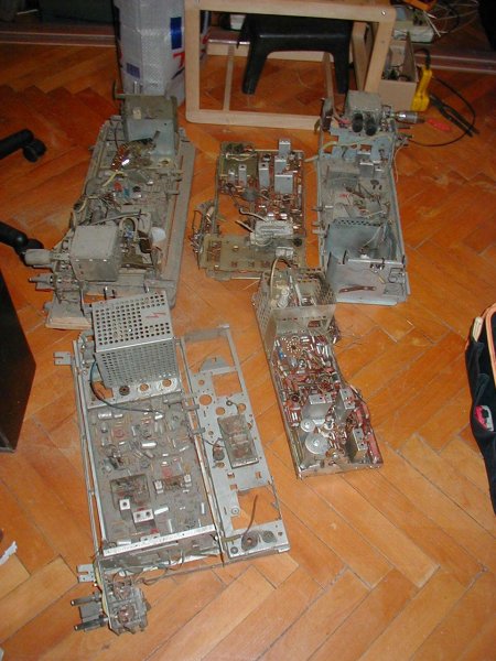

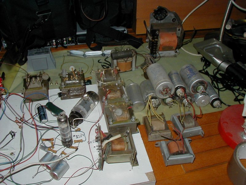

Amennyire vacak volt az idő, csak bontásra volt kedvem. No meg így lesz egy kis hely is. Már eléggé útban volt ez az öt darab csöves TV sasszi, úgyhogy ma kiszedtem a lényegesebbeket: csöveket
trafókat, meg a nagy kondikat. Persze majd minden szépen be lesz vizsgálva, a kondik megformázva, aztán mehetnek a polcra. A "termés" képen más is látható .

Szia! No még nem végeztem velük, mármint a sasszikkal. Nem mennek még a "kukába". Ki lesz termelve még belőlük minden ellenállás, kondi, tekercs, forrléc... Egyenlőre mennek a padlásra, s majd legközelebb folytatom.
