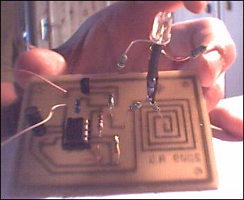

Viszont elkészült az első SMD-s (fél SMD-s) nyákom, természetesen még filccel húzgálva ez is
Ahhoz képest szerintem jó lett, csak kémiai ónozóra nem futotta... Pedig érdemes lett volna, de azért nekem így is tetszik, az én "szintemhez" képest szép...

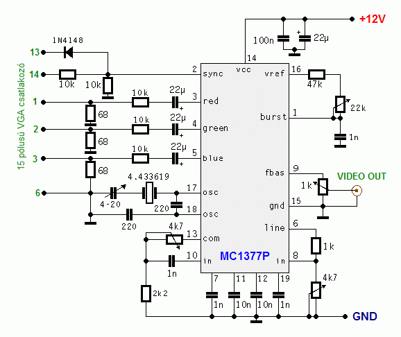

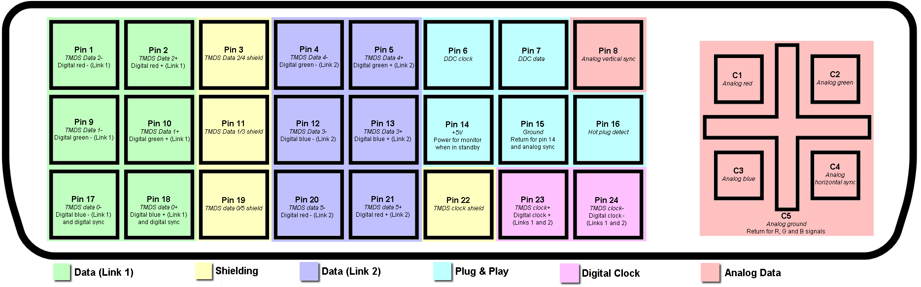

Ja, ez egy VGA/DVI -> kompozit átalakító
[élőben jobban néz ki]
(kéne már valami normális fényképező telefon helyett...)

Belinkelnéd a VGA -> kompozit átalakító kapcsolási rajzát és programját ? Köszi
(#) klemo86 válasza vizor hozzászólására (») Máj 28, 2009 /
Ez a dolog annyira nem bonyolult, hogy program kelljen hozzá (egyébként még nem próbáltam ki a cuccot, majd kicsit később... Csak egy sima RGB -> PAL/NTSC Encoder!
(#) vizor válasza klemo86 hozzászólására (») Máj 28, 2009 /
Hoppá, bocsi. A homályos fényképen lévő IC-ből és a kristályból azt hittem, hogy egy mikrovezérlő van a képen . Azért még jól jöhet a dolog, utánanézek az encodernek. Köszi !
