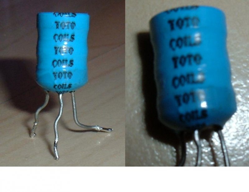

(#) szidom hozzászólása Máj 30, 2009 /
Erről a valamiről tudja valaki mi lehet ez?
(#) Medve válasza szidom hozzászólására (») Máj 30, 2009 /
Hello, tekercs.
(#) szidom válasza Medve hozzászólására (») Máj 30, 2009 /
Köszi! Én is arra tippeltem, csak zavart hogy 3 lába van.
(#) Medve válasza szidom hozzászólására (») Máj 31, 2009 / 1
Tekercs, megcsapolással :yes: ...de lehet az árnyékolás kivezetése is.

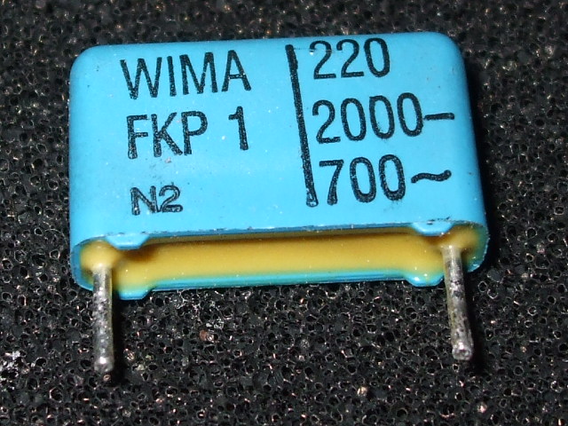

A képen látható kondi szerintetek milyen kapacitású lehet?
Én 22nF és 100nF-ra tippelek, sajnos ezeket nem tudom megmérni mert az egyik full rövidzár, a másik meg teljesen szakadt.
Abból következtettem, hogy van ilyen WIMA feliratú kondim amire 680 van írva és azon pont 68nF-os mértem.
(#) Action2K válasza zoz11 hozzászólására (») Jún 2, 2009 /
Szia! Szerintem jól következtettél.

(#) Prince86 válasza zoz11 hozzászólására (») Jún 3, 2009 /
Szerintem a 650~ azt jelenti 650V-ot tud váltóáramú körben használva, az 1600- pedig azt jelenti 1600V egyenáramú körben. Az 1000 pedig arra utal, hogy 1000pF vagyis 1nF a kapacitása. Ami a méretét és feszültségét tekintve reális értéknek tűnik.
A másik kondi 220pF os 2000V os típus ami megint csak reális ekkora méretben.
TV-k nagyfesz részénél látni ilyeneket például.
(#) Action2K válasza Prince86 hozzászólására (») Jún 3, 2009 /
Neked van igazad az 1000-el kapcsolatban. Utánna néztem. Bővebben: Link
Hogy ezt miét nem tettem meg hamarabb

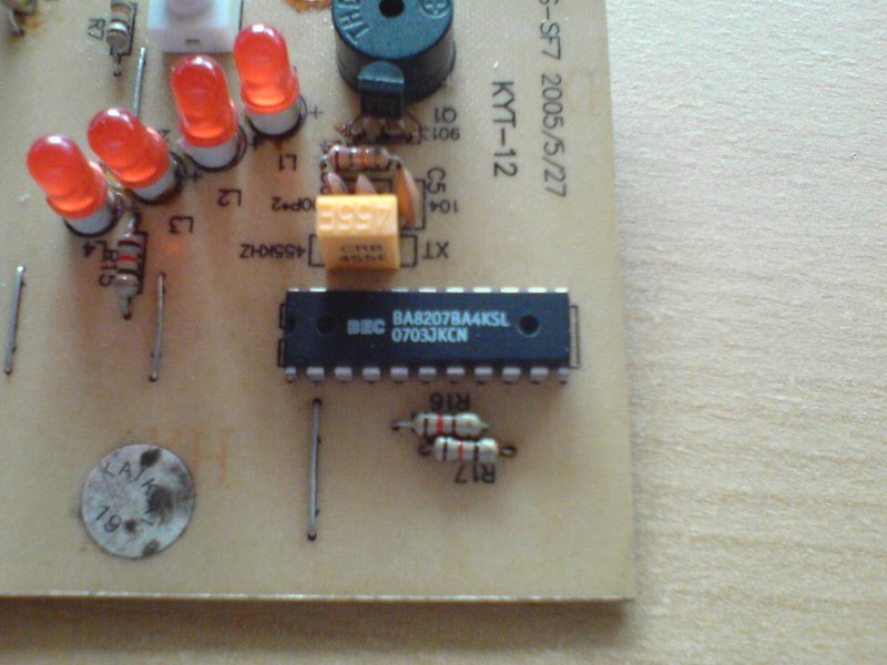

(#) diamik hozzászólása Jún 4, 2009 /
Ilyen IC-t keresnék, ha akad valakinek vagy információt tud adni róla, ! Sehol nem kaptam eddig!
Lehetne-e esetleg helyettesíteni valami más IC-vel...
Képet mellékeltem mégis látható legyen..
Az IC-n lévő sorszámot leírom, hátha nem látható:
BA8207BA4KSL0703JCKN
(#) zoz11 válasza Prince86 hozzászólására (») Jún 4, 2009 /
Hello
Köszönöm szépen, valóban igazad van, 1nF-os volt az a kondi.
Action2K: Köszönöm azt a jó kis adatlapot.

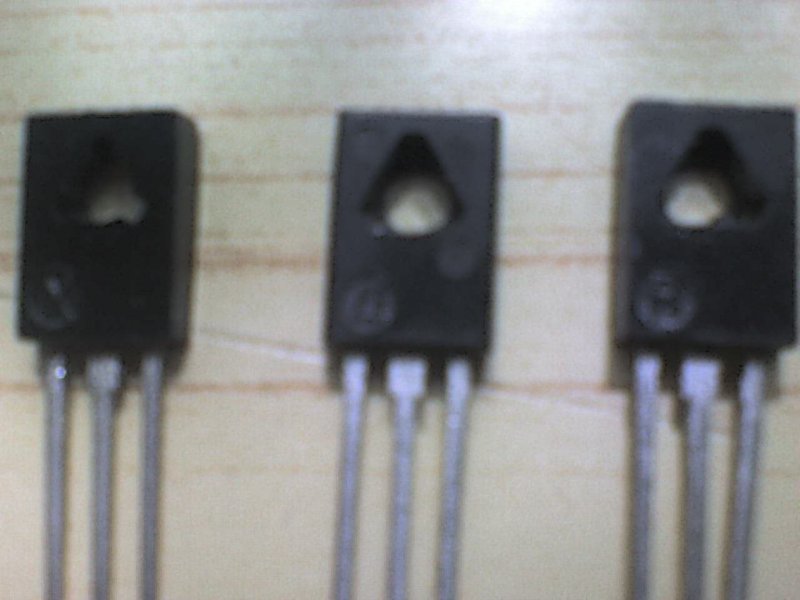

(#) masterknave hozzászólása Jún 4, 2009 /
Ezek milyen tranyók lehetnek?
Nincs rajtuk semmi felirat, csak 1-1 orosz betű nem tudom látszik-e A, B, X.
Szóval háromféle 3 lábú valami.

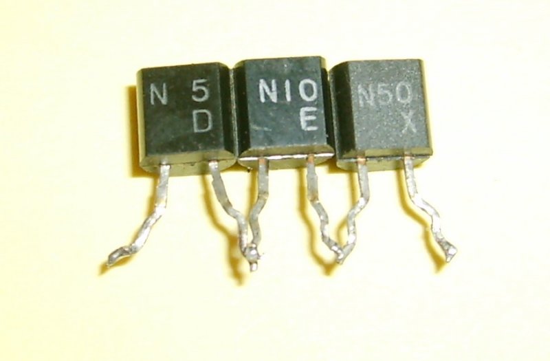

(#) csabee hozzászólása Jún 7, 2009 /
Helló Mindenki!
Meg tudná nekem mondani valaki, hogy ez milyen kütyü?
Dióda vizsgáló mind két irányba sípol, mind ha zárlatos lenne.
Köszi...
(#) zoz11 válasza csabee hozzászólására (») Jún 7, 2009 /
Hello
Olvadó biztosítékok.
Itt be tudod azonosítani hogy mekkorák: Bővebben: Link

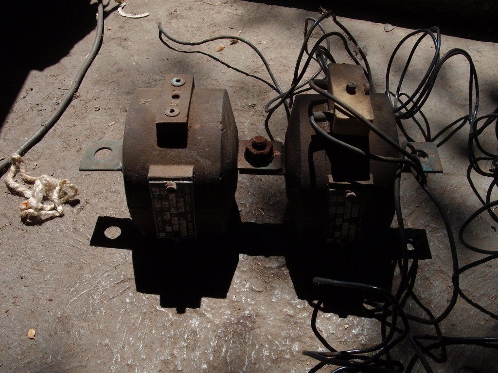

(#) miki79 hozzászólása Jún 7, 2009 /
Megtudnátok Nekem mondani,hogy ezek mi a csudák?
(#) hapro válasza miki79 hozzászólására (») Jún 7, 2009 /
Talán vasmacska?
(#) lapose válasza miki79 hozzászólására (») Jún 7, 2009 /
Szerintem ezek áramváltók.
(#) KTobi válasza miki79 hozzászólására (») Jún 7, 2009 /
Mérőtrafó?
(#) zoz11 válasza miki79 hozzászólására (») Jún 7, 2009 /
Áramváltó, 550V-ig és 50Ara.
(#) csabee válasza zoz11 hozzászólására (») Jún 7, 2009 /
Köszi! Sok helyen néztem de itt nem...

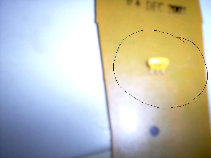

(#) mormogipapa hozzászólása Jún 7, 2009 /
egy távszabályzóba találtam ezt az alkatrészt, megtudná mondani valaki hogy mi ez és hogyan lehet megnézni hogy jó e, a szám ami rajta van t3.64 illetve egy ovális függölegesen áthúzva
