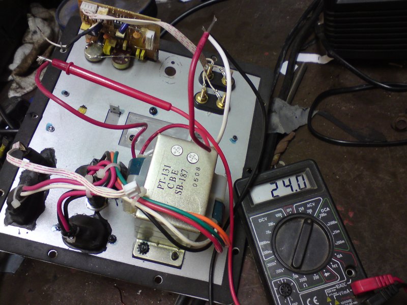

(#) lapose válasza wargapityu hozzászólására (») Jún 3, 2009 /
Ha a trafóval szeretnél valamit kezdeni arról kellene fénykép, illetve egy-két adat.
Pl. a méretei, meg a szekunder feszültségek.

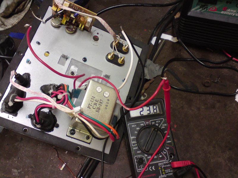

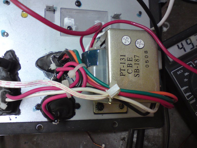

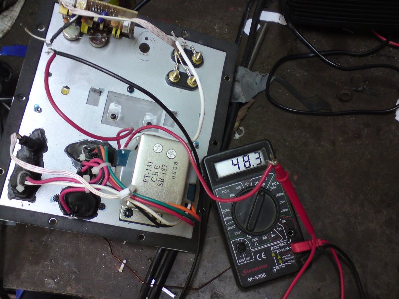

(#) wargapityu válasza lapose hozzászólására (») Jún 4, 2009 /
Üdv készítettem képeket a trafóról, látszódnak a multiméteren a feszültség értékek remélem az kivehető hogy épp melyik szálra kötöttem. A GND plusz valamelyik piros 24V-ot ad, a 2 piros között pedig 49V körül van a feszültség. Akkor ez elvileg szimmetrikus táp nem? Ja és a tápcsatlakozójánál 110W teljesítmény van feltűntetve, akkor elvileg ezt lehet akár 80W körül terhelni? Vagy az a szám az túlzás? Németek is nagyzolnak a számokkal vajon? Milyen erősítőt lehetne erre akkor építeni ami kihasználná, és egy nagyon kezdő is mint én próbanyákon megtudnám csinálni? Vagy esetleg itt az online boltba van olyan építőkészlet amit ezzel tudnék üzemeltetni? Köszönöm szépen a válaszokat előre is, na meg persze az eddigieket is!

(#) lapose válasza wargapityu hozzászólására (») Jún 4, 2009 /
Ez egy kb. 100W-os 2*24V-os szimmetrikus táp. Ha egyenirányítod kb. 2*33V lesz.
Innen két lehetőséged van:
- Szimmetrikus tápként használod, pl. TDA7294-hez ideális, de mivel kicsi a trafó teljesítménye nem tud majd csak kb. 2*40W-ot.
- Szimla tápként 33V-ról tudsz rá építeni TDA2030-as erősítőt akár hidalva is, a teljesítményed kb. 2*36-40W lehet.
Lehet választani, de minőség szempontjából a 7294 a nyerőbb!

(#) wargapityu válasza lapose hozzászólására (») Jún 5, 2009 /
Szia! Köszi akkor TDA lesz a nyerő, addig gyűjtögetek rá mert láttam egy kit-et igaz mono, Erről lenne szó tehát 2 ilyet össze lehet kötni sztereóban igaz? Mert akkor ha ez jó, akkor veszek 2 Kitet és kész. Előerősítő ehhez kell? Mert építettem egy másik erősítőt, most nem tudom fejből valami TDA-t és discmanről elég gyatrán szól, a számítógép sokkal jobban megküldi... Amúgy a 2x 40W az már bőségesen elég lehet szerintem, ez ami most van, kb 25-30körül tud 4ohm-on és 8-on használom szóval van vagy 15W és azt mondom hogy szól... Na így gyorsan még ennyi kérdésem lenne, köszi a segítséget.
(#) lapose válasza wargapityu hozzászólására (») Jún 5, 2009 /
Ha veszel két monót, abból lesz a sztereó!

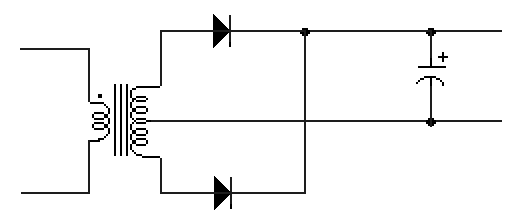

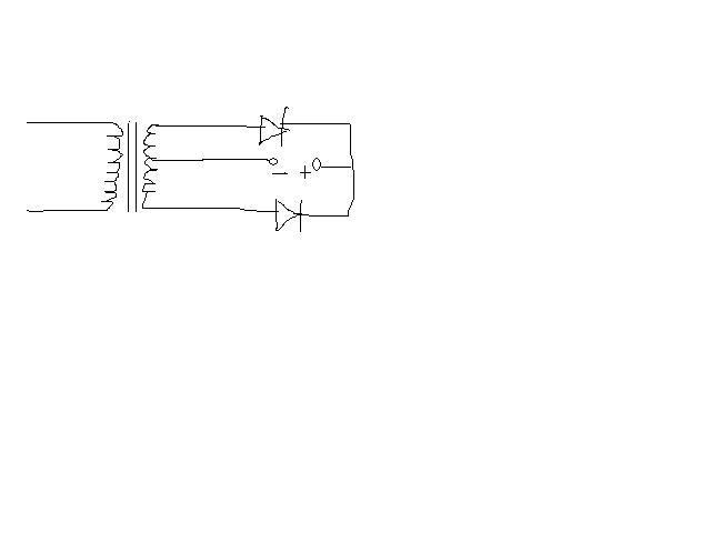

Lenne meg egy kerdesem a regi erositottol van egy 2X25V trafo szimetrikus, hogy lehetne ebbol simma 25V csinalni ugy hogy kihasznalhasamm mind a ket agat?
(#) lapose válasza wolfi hozzászólására (») Jún 5, 2009 /
Így, ha egyenáramra van szükséged.
(#) varttina válasza wolfi hozzászólására (») Jún 5, 2009 / 1
Ha mindkét szekunder tekercs mindkét kivezetése ki van vezetve, akkor egyszerűen párhuzamosíthatod. Ha viszont 1-1 szál közösítve van, akkor csak így tudod megoldani. (Elnézést a képminőségért!)

(#) wolfi válasza varttina hozzászólására (») Jún 5, 2009 /
Eredetileg ugy nezet ki a dolog hogy 3 kivezetes volt,
egy folg pont, egy +25Volt, egy -25 volt, amugy az elobb elfelejtettem felteni a rajzot, amugy ami ebbe szerepel arrol a traforol van szo

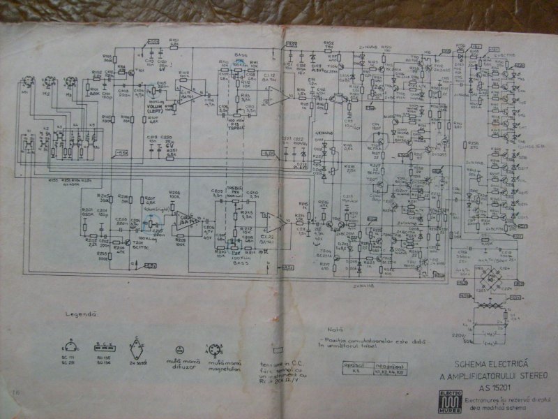

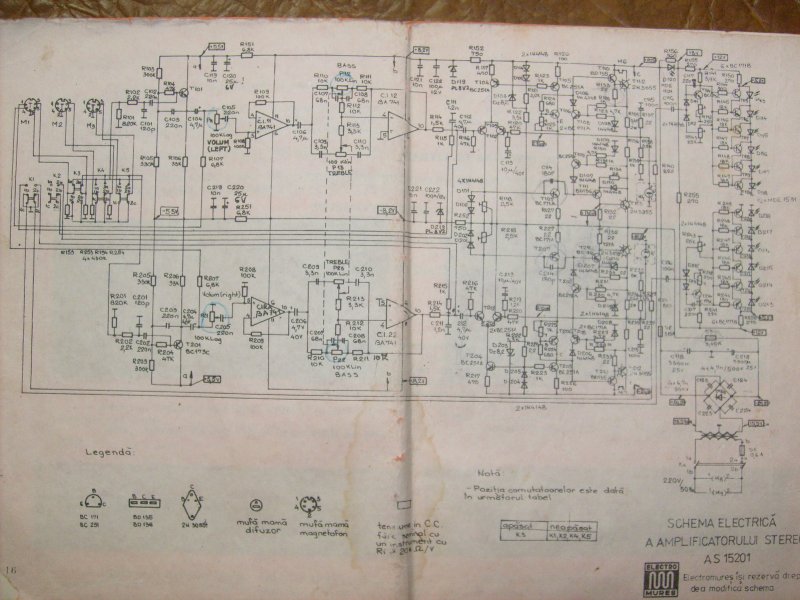

(#) sebestyen_ferenc válasza wolfi hozzászólására (») Jún 6, 2009 / 1
Szia wolfi, egy Electromures 2*15wattos erősítő rajza, nem tudnád véletlenül be scanelni,mert így nem látni az alkatrész értékeit. Ha nem működik, érdemes lenne megjavítani. Segíthetek a javításában mert már egy jó párat hoztam rendbe ( haveremnek is 2)
Azért elég szívósak és jó hangjuk van.
Látom építettél tda8560-as is erősítőt, ez az ic max 18voltot bir, lead 25 wattot 4 ohmon thd10%, mellet, Electromures azért erősebb 2*15wattot tud 8ohmon ( úgy saccolva 30watt 4ohmon) és sokkal kisebb torzítás mellet.
(#) wolfi válasza sebestyen_ferenc hozzászólására (») Jún 6, 2009 /
Be fogom scennelni persze csak meg nem volt idom.
Nincs semmi baja az Elektromuresnek, mostis az megy(a potmeterek ki vannak szedve mert tonkre mentek, ezenkivol egybe van) csak en lama azt hittem hogy a TDA jobb lesz, leginkabb az uj hangszoroimat fejtettem, mert egyszer mar elszaltak a BDk s a hangszoroim is fustoltek, csak a vedelem miatt akkartam TDAt, de ma meg halt az IC(az en hibambol, ugy hogy marad az Elektromures, mert en is ugy vettem eszre hogy szebben szol, pedig velem egy idos 20eves.

Ez így igaz,szerintem is jobb hangja van. Én viszont tda-s építtetem először, miután hoztak pár tranzisztorost "át álltam", most jelenleg is van egy Electromures erősítőm, de viszont 2*75watos "újabb verziójú".
Ha meghibásodik valóban le égetheti a hangszórót,mivel a féltápfeszültség a hangszóróra kerülhet. Ezt a problémát a nagyobbik testvérénél megoldották, kimenetet figyeli, ha egyenáram jelenik meg rajta egy relén keresztül megszakítja az áramkört. vagy olcsóbb módszer, de nem ajánlóm biztosítékot tenni.
(#) wolfi válasza sebestyen_ferenc hozzászólására (») Jún 7, 2009 /
Rakerestem a "nagy teso"(2x75W), hat nem lehet egy csunya darab anyi biztos, nagyon nem ertek hozza de azt latam hogy tud egy s mast.
Na de jol lattam hogy a hangszoro vedelem 2 ellenalasbol es egy relebol all ?
Ezt a kis pluszott en is ra tudnam epiteni az "ocsire"
(#) sebestyen_ferenc válasza wolfi hozzászólására (») Jún 7, 2009 /
Azért több kell, de nem bonyolult hevernek is meg építettem, úgy emlékszem kelet azért néhány tranyo is belé
Lehet hogy nem egyrol beszelunk, en ezt a rajzot neztem, ezzen viszont egy relle van s ket ellenalas, a hangszoro kimenetekre kotve
