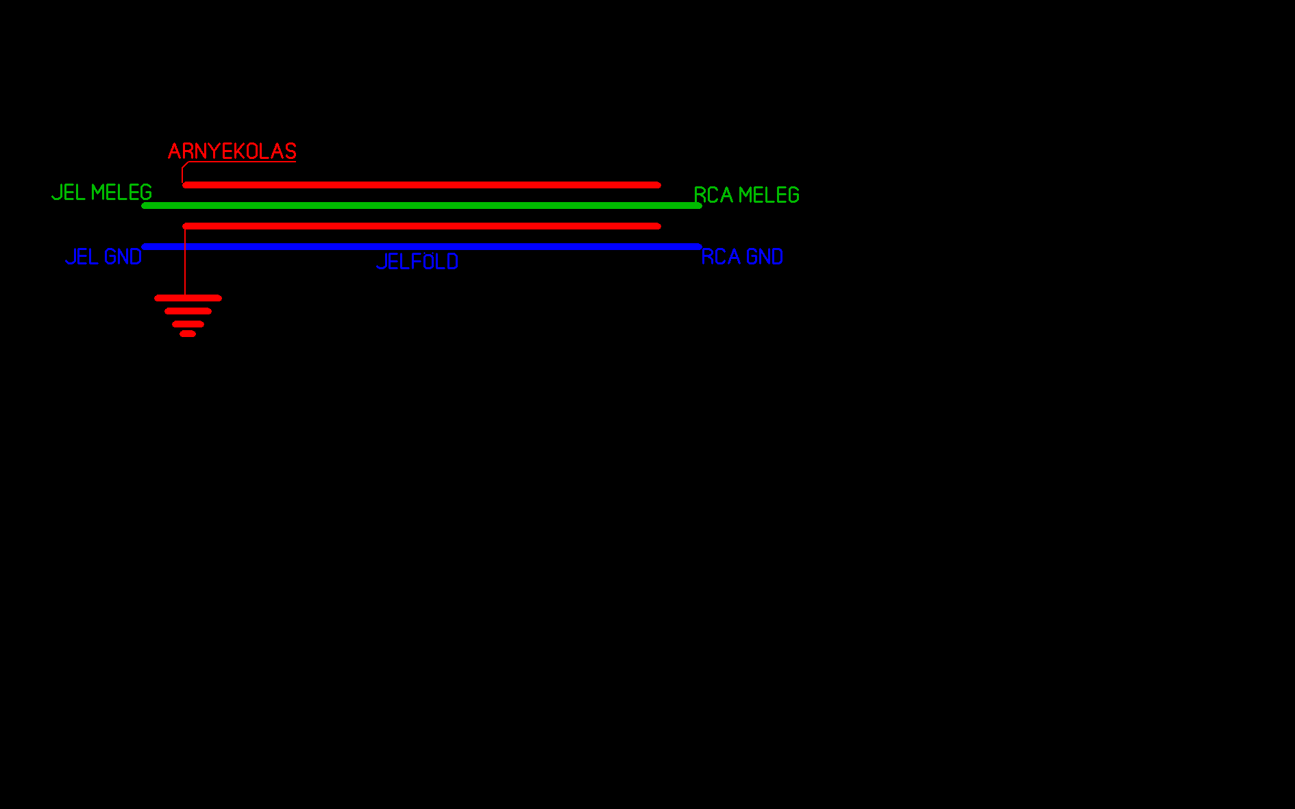

"Igazán korrekt vezetékezés , árnyékolt kábel esetén , még egy jelföld vezeték bekötésével lenne , persze oldalanként külön .." Ezt a mondatot nem nagyon értem. Írjál róla valamit kérlek.

Csináltam egy vázlatot , talán így érthetőbb lesz .
Lényeg , hogy a jelföld árnyékoláson kívül van így nem tudja megszórni a jelvezetéket , az árnyékolás egyik vége földelendő csak .

Így értem az elképzelést, sőt régen készítettünk mi is ilyen kábeleket. Az egyik oldalon kettő test vezetéket kötöttünk be a másikon viszont egyet, ahol duplát kötöttünk az volt a vezeték eleje, és a kimeneti része meg az ahova csak egy test kábel lett bekötve.

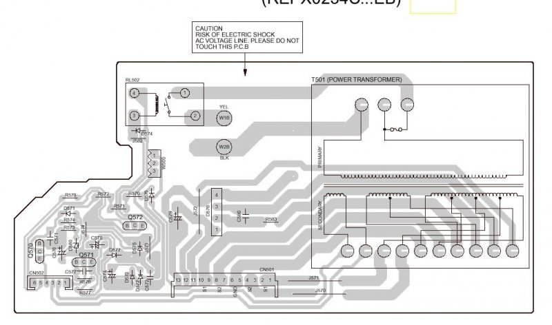

Sziasztok, nekem most sikerült szert tennem egy ilyen tápegységre. Egy panasonic SA-AK44 es hifiből való. Ha jól gondolom, ez egy szimmetrikus tápegység, de csak gondolom, mert nemtudom, és pont ezért kérdezlek titetek. A másik kérdésem, hogy nemtudom, hogy hol mit mérjek, hogy mit ad ki min, mert sokminden kivezetés van rajta. Légyszíves segítsetek. Az sem baj ha hamar Nem követelőzésből, csak szeretném már beépíteni
