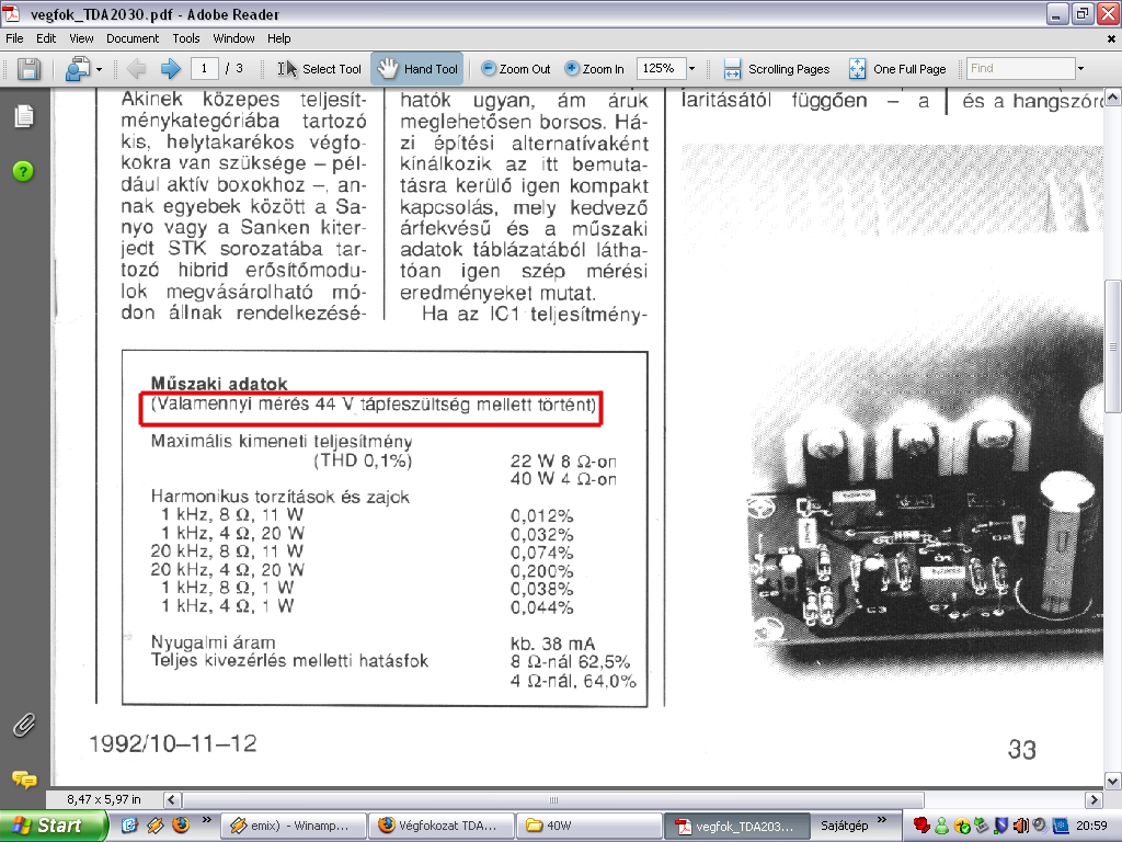

(#) magitor válasza zenetom hozzászólására (») Jún 1, 2009 /
Tda 2030 egy nagyon régi cumó, viszont helyetesíteni lehet 2003 massal nekem egy 30w monoblokkom van belőle bd245c és 246c vel szól mint az ágyú, a hangja is megfelelő, sal xbs 2030 asokat hajtok vele.
(#) varttina válasza cooper hozzászólására (») Jún 1, 2009 /
TDA2030 egy BD249-cel és egy BD250-nel kiegészítve már elég szép teljesítmény leadására képes.
(#) cooper válasza varttina hozzászólására (») Jún 1, 2009 /
24Vos trafóról elmegy? 100VA-os... próbanyákra tervezem amúgy összerakni...
(#) CIROKL válasza cooper hozzászólására (») Jún 1, 2009 /
Ott van a rajzon 2X12 volt 7 Amp
(#) lapose válasza magitor hozzászólására (») Jún 1, 2009 /
„Tda 2030 egy nagyon régi cumó, viszont helyetesíteni lehet 2003”
Nem lehet közvetlenül cserélni őket, más a kapcsolásuk.
A TDA2003 egytelepes(autós) felhasználásra készült!
(#) zenetom válasza magitor hozzászólására (») Jún 1, 2009 /
Tőlem építhet quad-ot is, csak első erősítőnek szerintem pont jó...
Nekem is van BD-s tranyós kapcsirajzom, abból a 40W-ot ki lehet hozni...
szerk.: itt a kapcsirajz: Bővebben: Link
Részletek: Bővebben: Link

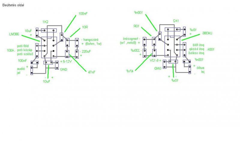

(#) szaky27 hozzászólása Jún 1, 2009 /
Helló
Megépítettem ezt az erősítőt, amit az oldalon találtam. 2-t csináltam mivel 2 hangszóróm van(8 ohm, 3W). Minden értéket hagytam ugyan úgy mivel ezt tanácsolták korábban. Az a baj v nem tudom hogy ez baj-e mikor rádugom az 5V-ra és még nincs rá kötve az MP3 ra akkor is már búgnak a hangszórók. ( számítógép tápról hajtom) A másik baj hogy elég halkan szól nem tudom hogy miért. Én 1 picit hangosabbra számítottam.
A segítséget előre is köszi!!
üdv
szaky27

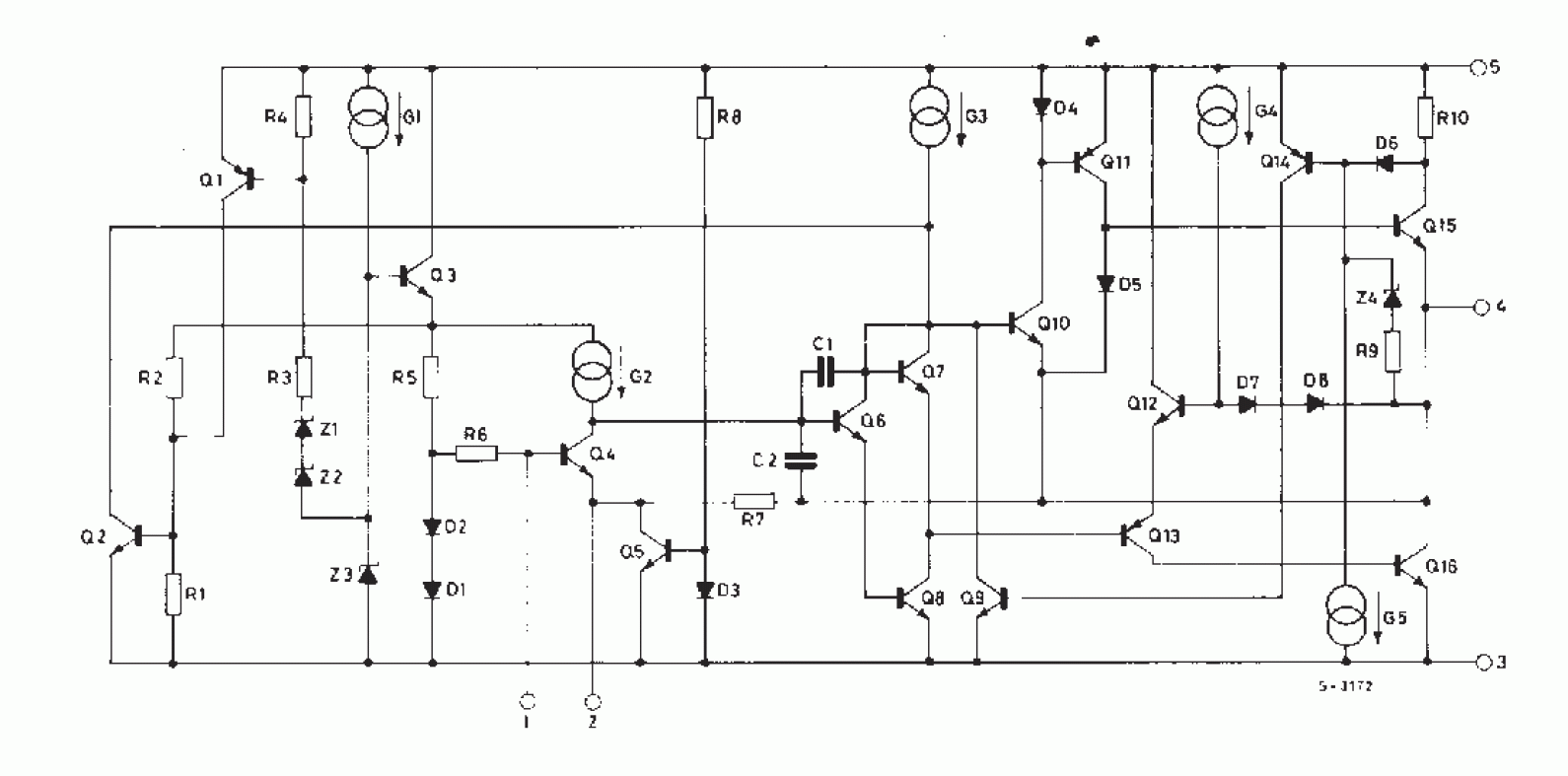

(#) magitor válasza lapose hozzászólására (») Jún 1, 2009 /
Ezt kifejtenéd bővebben mert nem értem! A lábkiosztásuk azonos, illetve én egy szimmetrikus tápról hajtom a 30w os blokkot, 18Vrol és tökéletesen mőködik, noha 2030 van az eredeti rajzban!
(#) bbatka válasza magitor hozzászólására (») Jún 1, 2009 /
A TDA2003 hangminőségben sokkal gyengébb a TDA2030-nál. Nem beszélve arról hogy sokkal kisebb teljesítményű is. Sőt úgy rémlik régebbi konstrukció mint a TDA2030. Szerintem nincs értelme váltani.
Nézd meg a katalógus szerinti kapcsolási rajzokat, és a belső felépítéseket!
Míg a TDA2030 egy teljesítmény OPA bemeneti differenciál erősítővel, a TDA2003 egy hagyományos bemenetű erősítő, ahol a visszacsatolás az emmiterre megy vissza.
A TDA2003-nál a kimenet Ut/2-je automatikusan beáll, a TDA2030-nál a műveleti erősítőknél szokásos módon kell beállítani!
(#) ngyzoli válasza szamóca hozzászólására (») Jún 1, 2009 /
Régebben,míg nem voltam olyan jól hangdobozokkal ellátva,sokszor használtam a 100'-as Quaddal 20-30-40W-os hangszórókat.Túlterhelésből eredő meghibásodás soha nem fordult elő.Viszont egy 20W-os h.szóró 5-10W-nyi négyszögjellel gond nélkül likvidálható,-akár.
aha látom, viszont nekem 2003 mas van a kapcsolásomban szimmetrikus táppal, mégis működik! Akkor most mi a helyzet, lehetséges hogy hamis alkatrész vagy mi a csuda?
Hát messziről elég nehéz megmondani, de ha nem megy túl nagy feszültségről nemigen lesz gond, a 2003 18V alatt érzi jól magát.

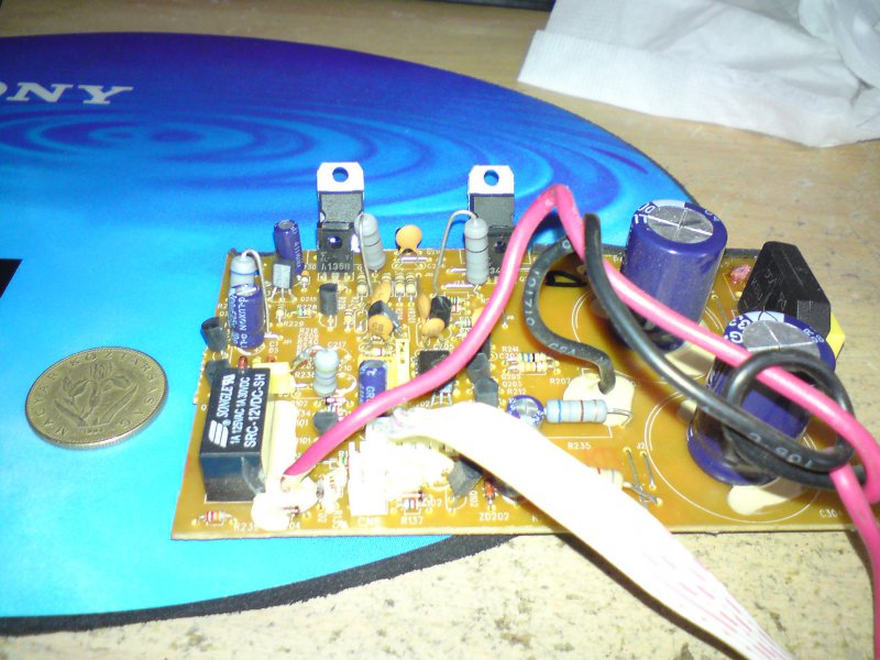

(#) wargapityu hozzászólása Jún 3, 2009 /
sziasztok! lenne egy kérdésem. kaptam egy rossz HECO mélynyomó erősítőt amiből már pár kondit ki is termeltem, mert nem volt cél akkor a megjavítása, most sem az, hanem a trafójával szeretnék valamit építeni. linkelem az erősítő képét, ez 2 MJE2955T tranyós erősítő, nemtudom hogy ez mekkora teljesítményre képes valaki ezt megtudná nekem mondani? a trafójával szeretnék valami sztereó 30-30W-os kis erölködőt készíteni még nem mértem meg hány voltos a trafója, de erre lennék kíváncsi hogy mit lehetne szerintetek ebből kihozni? elvileg szimmetrikus tápja van, mert kijön egy GND meg 2 piros vezeték a secunder körről. ha kell rakok fel arról is képet, nem egy nagy trafó, de szerintem egy ilyen 50-60W-ot kellene neki szolgáltatni ha mélynyomót hajtott... bár lehet rosszul gondolom...
