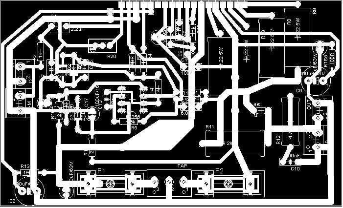

Lenne egy kérdésem.
Csináltam egy erősítő nyákot.
Az lenne a kérdésem, hogy 60V, 4A -hez milyen széles vezetősávra van szükségem.
Én most 2,18mm-re csináltam remélem elég mert sajnos nem tudom megerősíteni egy kis ónnal (hogy miért abba most nem mennék bele).
Tudtok erre valami szabályt?

(#) raw válasza lixi hozzászólására (») Jún 9, 2009 /
Ki lehet számolni, nézt meg pl. ITT.
Egyébként ha 35um a rézvastagság és nem közbenső réteg, akkor elég kell legyen a program szerint.

(#) raw válasza kiskacsa2009 hozzászólására (») Jún 9, 2009 /
Beírod az értékeket és kiszámolja
sorrendben:
input:
- áram (A)
- rézfólia vastagsága (ált. 35 um -> mikrométer)
opcionális input:
- max hőmérséklet emelkedés áram hatására (10C azt jelenti, hogy +10C-t engedi melegedni a vezetősávot)
- környezeti hőmérséklet (25C)
- sáv hossza (pl. 1m, de csak az ellenállás/fesz esés/eldisszipált teljesítményhez kell)
Amit megkapsz az, hogy a belső és külső rétegekben mennyi a javasolt szélesége a vezetősávnak (állítsd át mm-re milről ha nem tudod mi az) és azt is hogy mennyi lesz a ellenállás/fesz esés/eldisszipált teljesítmény.
Kérdezz bátran, ha valami nem érthető.
