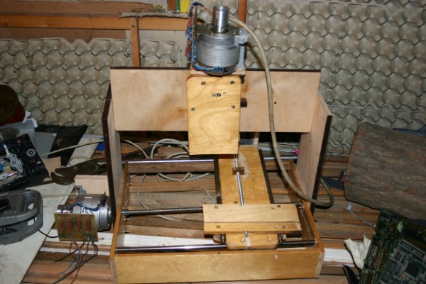

Elvileg megvan a CNC mechanikám, rajta a léptető motorok. Bővebben: Link Az a gondom, hogy nagyon zörög a mechanika. De ez nem mechanikus hiba, az egyben van. A motor zörgeti az asztallal együtt. Nagyon tépdesi a lépéseket ![]() 6V-os motor 12V-ról hajtva; soros ellenállással 6V-ot kap a motor. Alacsony, és magasabb léptetési sebességben is zúg búg az egész. Valaki mondta, hogy ez a vezérlés "szögletessége" miatt van. De ő nem tudta, hogy milyen megoldást szoktak alkalmazni. Tud valaki ebben segíteni? Mi lehet a megoldás? Féllépéssel (két tekercs együttes gerjesztése, ezáltal fele akkora szög) is próbáltam. Motor: 6V 1.8fok 0.85A
Pedig ott a válasz:
"Féllépéssel (két tekercs együttes gerjesztése, ezáltal fele akkora szög) is próbáltam." Kérdés, hogy valóban féllépés volt e, mert ugye a féllépés az nem simán két tekercs együttes gerjesztése, hanem 1tekercs-2tekercs-1tekercs-2tekercs! Nálam a lépés szám növelése egyértelmű javulást hozott ilyen téren is, egész->fél>negyed->nyolcad->tizenhatod és mindig halkabb lett,finomabb lett!
Idézet: „1tekercs-2tekercs-1tekercs-2tekercs” Igen ez volt, emiatt jön ki a feleakkora szög is, erre gondoltam. Én sima egyenárammal, és sima logikai jelekkel, azaz nem PWM és nem szinusszal vezérlem a motort. Illetve nálam egy fordulat 200 lépés, és a menetesszár emelkedése 1.25mm/fordulat. Ebből kijön hogy 1 lépés az 6.25um azaz 0.00625mm. Namost ez megfeleződik, ha féllépéses üzemmódban használom. 1-1.5ms-os léptetési idővel kb 3 fordulat/másodperces sebességet tudok elérni üzembiztosan. Ez ilyen sebességet idéz elő. Én már ezt nem szeretném még elosztani 16-tal Azt hiszem elég érthető voltam a sebességeim terén. Szóval akkor a hangja maradni fog?
Jaj de jól néz ki a géped!
Bárcsak az enyém ilyen állapotban lenne már. De egyszerűen nincs idő/pénz. :no: Akkor a hang marad, de nem értem mi az összefüggés, a 16-os osztás és a sebesség között! Mi a szűk keresztmetszet ezen a téren a rendszeredben? Nem tudom mivel hajtod a gépet, de csak akkor tudom ezt elképzelni, ha a PC a gyenge. Egyébiránt, ha növeled a felbontást és ezzel arányosan a lépésszámot akkor még a géped sebessége is nőni fog, mert a finomabb járás miatt nagyobb fordulatszámot érhet el a motor. Sokan félreértelmezik a felbontás növelés értelmét. Még egy 10mm emelkedésű orsón is egy 200lépéses motor egy egész lépése 0,05mm emelkedést okoz. Ez bőven elegendő pontosság. Extrém esetekben (nem hobby) ha 1/4 lépést alkalmazunk, akkor már 0,0125mm, és akkor egy elég nagy menetemelkedésű orsót használunk. Szóval 1/4 lépésnél nagyobb felbontásnak, nem a gépfelbontás növekedés az előnye, hanem a gépsebesség növekedés, a már fentebb leírtak miatt! Persze mindez csak akkor áll fent, ha a PC képes ilyen sűrű STEP jel kiadására. Sajnos nekem Celeron 2.6GHz sem bírja kihozni a maximumot a mocikból, bár hozzá teszem elég jó lett a vezérlő és a motorok sem rosszak! De, ha neked nincs PWM-ed akkor sajnos nem lesz nagyobb felbontás és marad a zörgés. A zörgés egyébként az alacsony felbontás miatt van és az alacsony sebesség miatt. Ha megtudnád emelni a sebességet azonos felbontás mellett, akkor elhalkulna.

Helló mesterek! Odáig jutottam,hogy a mocik (10ohm/tekercs)35volton 10A zabálnának/tekercs,de ezt kicsit sokallom mert 1 perc alatt langyosodik a moci,és az irf520-ak ezt a terhelést már nem igazán bírják.pwm-nek próbáltam az 555 el több kapcsolást is irfz48-as fet-tel.az 555 12volt de így is döglenek sorba.a tekercseket párosával hajtom így jó erős 3cm tengelyen nem tudom lefogni.Az igazi probléma az áramszabályozás motoronként.valami ötlet?(van itthon 2n3055 4db,irfz48 3db ne555 3db és egyéb aprólék)
