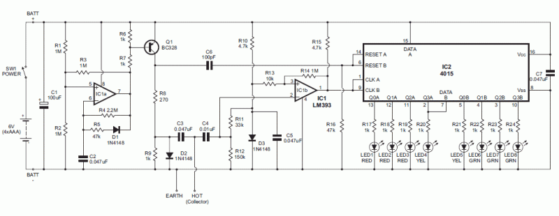

(#) patexati válasza elkabong hozzászólására (») Jún 14, 2009 /
Hali! Ha van kedvd építsd meg a következő kis egyszerű kapcsolást ezzel a sorkimenőt és más tekercseket is 99%-os valószínűséggel ki leget szűrni ha bennük menetzárlat van! Szerintem nálad ezt kéne vizsgálni ezért gondoltam erre!

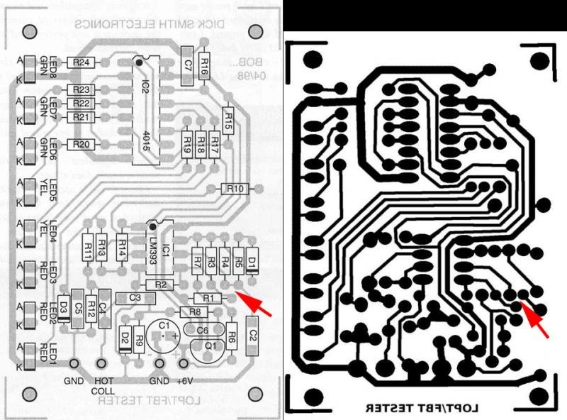

(#) patexati válasza patexati hozzászólására (») Jún 14, 2009 /
Na ez a kapcsolás az előző a nyák! A nyílnál az egymás mellett lévő két forrszemet össze kell zárni ez hibás de utánna tökéletesen üzemel!

(#) ferzoo válasza patexati hozzászólására (») Jún 14, 2009 /
Én tudok NE555 ic. 16KHZ impulzusokkal hajt meg Tip122,és BUT18A tranzisztorokat.Utobbi kollektorába kell kötni a sorkimenőt 12Voltról működik.Bármilyen sortrafót meg lehet vizsgálni vele,ha jó a trafó kiad 15-20KV.ot,ha rossz nem ad ki csak 1-2KV.ot és az ák.áramfelvétele is megnő 0,6Amp.röl 1,5-2Amperre.Ezt is méri.
