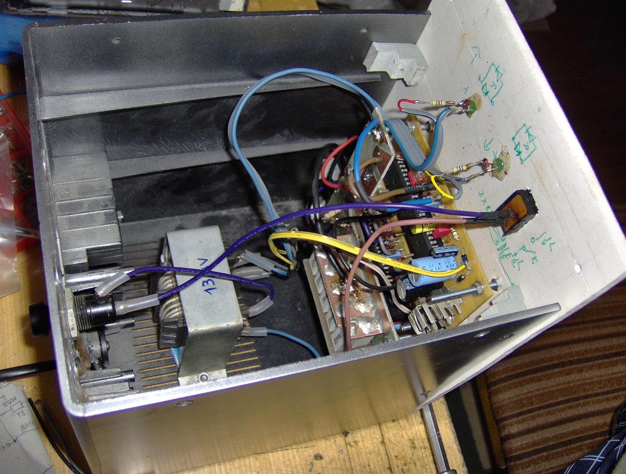

Én épp a labortápot próbélom betuszkolni egy régi PC házba. A maradék heleyet majd lassan kitöltöm.
(#) vicsys válasza Manyoc hozzászólására (») Jún 12, 2009 /
Jó lesz! Még 5-6 trafó belefér...
(#) borvendeg válasza Manyoc hozzászólására (») Jún 12, 2009 /
Még építesz 3db-ot a tápból és akár 2db QUAD panelt is tudsz éleszteni egyszerrexd. De szép munka. Várjuk a képeket a végeredményről is.(kalapemelős smile)
(#) Manyoc válasza borvendeg hozzászólására (») Jún 12, 2009 / 1
A hétvégén tervezem befejezni. majd beszámolok róla.

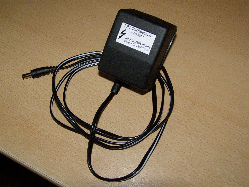

Elkészítettem az LPT oszcilloszkópom adapterét. Feleslegesnek tartottam venni újat, hisz volt kis transzformátorom, egyedül az adapter dobozt vásároltam. A transzformátor egy régi lámpa tápellátását végezte. 12V-os AC kimenettel tökéletes volt a célnak, és a mérete a dobozba is megfelelő volt.
(#) patexati válasza 18david18 hozzászólására (») Jún 12, 2009 /
Frankó lett A szkópot is te készítetted? Mit tud? Melyik rajz alapján készült?
(#) 18david18 válasza patexati hozzászólására (») Jún 12, 2009 /
A szkópot is bemutattam itt a 'Ki, mit épített?' fórumban. Sok infót, képet is megtalálsz az utánna következő hozzászolásokban.

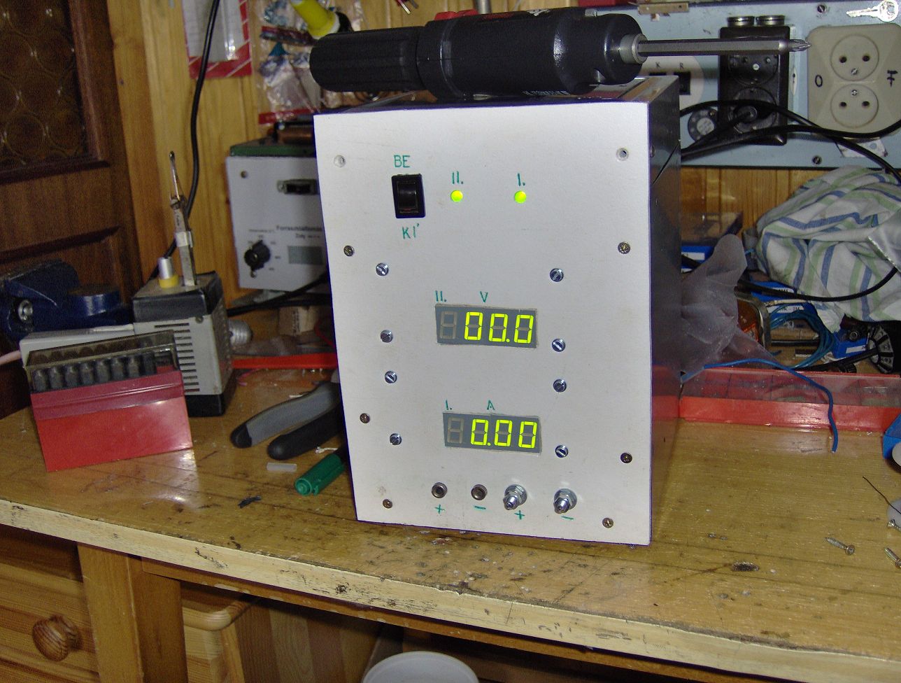

(#) zoly15 hozzászólása Jún 13, 2009 /
Korábban mutattam egy képet a panel műszereimről..
Most már dobozolva, készen van..
A belseje a fotón kicsit kuszának tűnik, de egyáltalán nem az!
A feszültség mérő 150V ra lett számolva...
Az áram mérő 15A ra..
A doboz egy minihifinek nevezett velemié..
Igaz hogy elférne benne többször, de nem volt más..
(#) Ricsi89 válasza zoly15 hozzászólására (») Jún 13, 2009 /
Jó lett. ha jól látom, akkor Alkotó nyáktervét használtad. Én is ebből építettem kettőt a labortápomba és tökéletesen működik.
(#) zoly15 válasza Ricsi89 hozzászólására (») Jún 13, 2009 /
Igen, valóban Alkotó terveit használtam

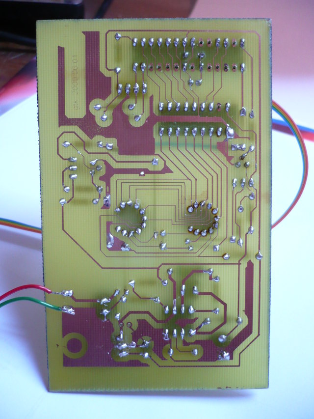

Nem olyan regen vettem nehany VFD csovet, Ilyen csovekkel meg nem volt dolgom, ezert hogy "kiprobaljam" epitettem egy VFD csoves szobahomerot,.. Korabbi 7 szegmenses szobahomerom modositott kodja kerult a mega8-ba. (Kijelzo Orosz IV-6 VFD csovek. A proceszor ATMega8, Dallas DS1621 a homero, UDN2981A anodmeghajtas, BC556 es BC548 digit valasztas. MC34063 -al epitett DC-DC converter.)
Koszonet Hubanak hogy legyartotta a panelt!
(#) lidi válasza gtk hozzászólására (») Jún 13, 2009 / 1
Szép darab. Kapcsolási rajzot feltennéd esetleg ?
(#) zoly15 válasza gtk hozzászólására (») Jún 13, 2009 /
Szép kis szerkezet, csak gratulálni tudok!
A nyákot te tervezted hozzá?
Mert ok nélkül nagyon véknyak a vezetősávok..
Még elférnének egymás mellett majdnem mindenhol dupla ilyen vastag vezetősávok...
(#) gtk válasza lidi hozzászólására (») Jún 13, 2009 / 1
Koszi. Sch-t mellekeltem.
Zoli15: igen en terveztem a nyakot is. Mihez kepest vekonyak? Gondolom a csoveknel gondolod hogy vekonyak. A csovek osszekotesenel biztosan nem fert volna el vastagabb vezetosav. Az UDN fele mar picit vastagabb. Amugy TTL es LVTTL szintu digitalis aramkoroknel es 10-100mA nagysagu aramnal 0.3 - 0.4mm vastag vezetosavokat szoktam hasznalni.
(#) belganarancs válasza gtk hozzászólására (») Jún 14, 2009 /
Nagyon tetszik!!
(#) Zoli_bácsi válasza gtk hozzászólására (») Jún 14, 2009 /
Nagyon szepen fotozott panel. Szep tiszta, konturos rajzolat.
