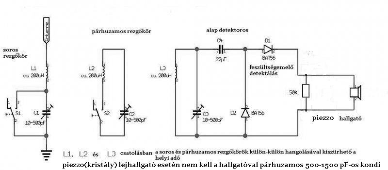

Woow, ez nekem is nagyon tetszik!
A következő konstrukció, ha végre eljutok odáig, ezen fog alapulni.
Szolnokon a MKR mindent elnyom, Budapoesten is Lakihegy elég erős.
A hangfrekis trafó az saját, vagy valami öreg rádióból való is jó lenne?!
(#) hatvanasjocó válasza Vales hozzászólására (») Ápr 16, 2010 /
Hangfrekis trafó csak a kis ellenállású fejhallgatókhoz kell. Jó bármely öreg rádió kimenőtrafója de alkalmas a kisteljesítményű 220 V-os dugasztápok(1-2 W) hálózati trafója is, azok impedancia aránya még talán jobb is a 2x50 vagy 2x150 ohmos kisellenállású fejhallgatókhoz.
(#) hatvanasjocó válasza hatvanasjocó hozzászólására (») Ápr 16, 2010 /
Megépíthető piezzo fejhallgatóval is. A rezgőkörökön lévő kapcsolók a variációs lehetőségeket növelik.

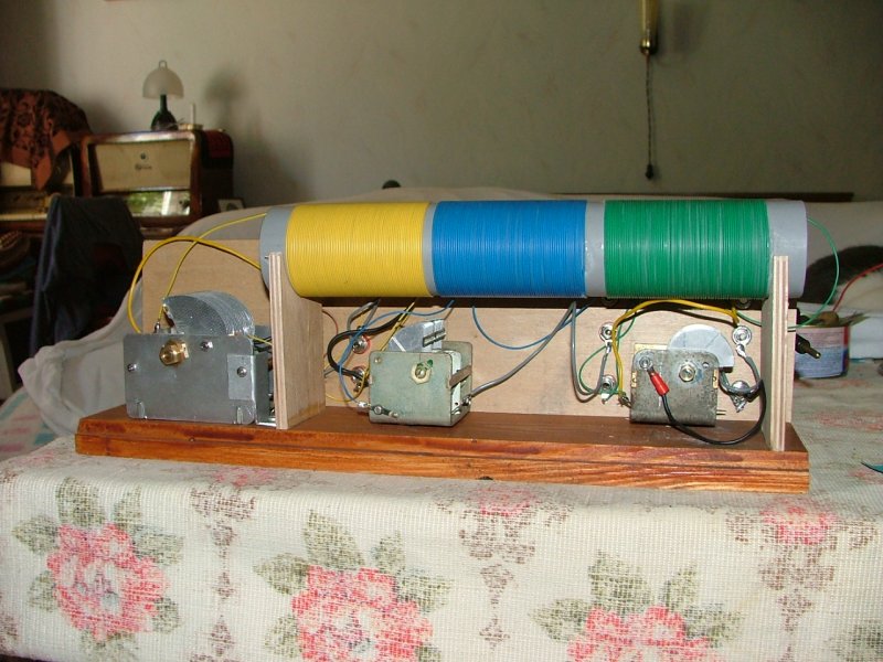

Mindig vágytam egy szelektív detektorosra, ezért a rajzod közlése után kaptam a felkínált lehetőségen és megépítettem a készüléket.A beüzemelés után azonnal megszólalt és a hangoló kondenzátor jóval keskenyebb sávjában halható a helyi adó, de bárhogy is próbáltam variálni a hangolást, más adó nem jött be.
Üdvözlettel:Gőzgépész
(#) llaci56 válasza Gőzgépész hozzászólására (») Ápr 25, 2010 /
Ott Nyíregyházán nem tudom, milyen adót találhatsz még... A solti azért talán bejöhet a nagy teljesítménye miatt.
Mekkora az antennád?

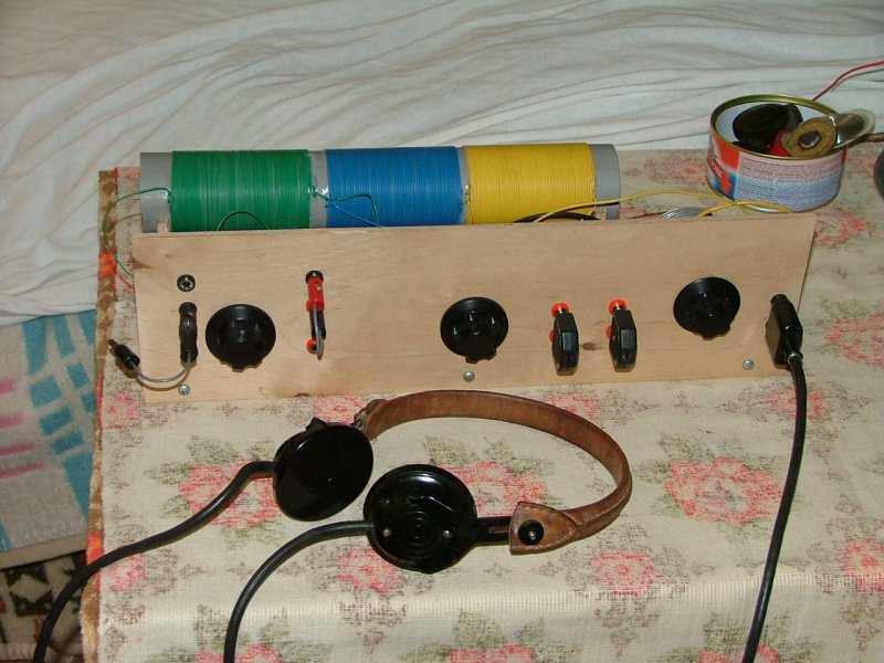

(#) Gőzgépész válasza Gőzgépész hozzászólására (») Ápr 25, 2010 /
Miután meggyőződtem arról, hogy a kép is felkerült, folytatnám a bemutatást. A 3 egyforma tekercs csévetest átmérője 50 mm, menetszám 70,a huzal 7X0,17 mm. átmérőjű egymástól nem szigetelt úgynevezett riasztó kábelből nyert vezeték. Az előlapon látható két dugvillába van beépítve két OA 1160 germánium dióda. A fül hallgató 4000 ohmos.A rádió olyan hangerőt produkál, hogy el kell hangolni mert túl hangos.

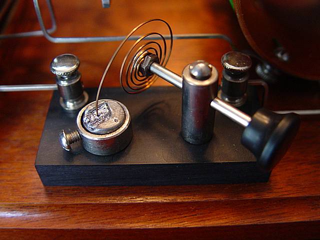

Az előbbiekkel párhuzamosan készült egy retró detektor replika is.

A több rezgőkör alkalmazásával nem lesz érzékenyebb a rádiód, sőt, némileg csökkenhet az érzékenység, még pontos kihangolás esetén is.
Ez a kapcsolás arra jó, hogy mint nálad is, a szelektivitás növelésével csökkentse a helyi adó hatását, és az esetleg vehető, gyengébb adókat is hallhasd.
Szerintem, az antenna amit leírtál túl rövid, a hosszának növelésével van esélyed a gyengébb álomások vételére.
A középhullámú sávban kb 300 m lenne az ideális, de tudom hogy ennyit nem könnyű megépíteni, de az általad említett kb 2×15 m, ami nem is harminc, mert azt egyirányban kellene kifeszíteni, igen karcsú, de a helyi (sóstói) adóra elegendő.

Az előttem megszólalók elmondták amit én is mondhatnék. Az biztos,hogy igazán csak akkor mondhatunk véleményt a szelektivitásól és az érzékenységről ha beszámolsz arról is, a helyi adó szünetelésekor mit tudsz fogni a készülékkel. A solti Kossuth adót azért fognia kell a két párhuzamos rezgőkör forgójának beforgatott helyzete körül. Más, távoli adókra inkább az esti órákban számíthatsz. Az antenna mindenképpen egy vonalban kihúzva a legjobb és valamelyik végén kell levezetni. Nem mindegy az iránya sem. Legkisebb felületével mutasson a helyi adó felé.
(#) hatvanasjocó válasza Gőzgépész hozzászólására (») Ápr 25, 2010 /
Az antenna vörösréz huzalból legyen! Lehetőleg zománcozottból. Szabad térben célszerő elhelyezni távol más vezetőktől, gondolok itt esőcsatornára vagy párhuzamos villanyvezetékre. Magassága pedig legyen a környező vezető anyagok szintje felett 1-2 m-re. Az U alk nagyon nem megfelelő. Remélem segítség volt az én és topiktársaim hozzászólása. Gyönyörű a replika. A galenit kristálynak jobbnak kéne lennie a piritnél. Ónba önteni nem tanácsos mert megváltozik a kristály. A detektor darukarján pedig foszforbronz rugót kéne alkalmazni, minden korabeli leírás ezt tanácsolja.
Hatvanas és Pucuka is elmondta, és csak összefoglalnám, hogy egyértelmű legyen.
Az U alak sokat ront, jobb, ha csak egy szál van. (- alak.)
A padlástér / cserepek és egyéb tetőtárgyak sokat ronthatnak az antenna nyereségén. (A detektorosnak pedig ez minden ereje.)
Az antenna hiába hosszú, az irányának is jónak kellene lennie. Vagyis az a legjobb, ha végigszaladva a drót mellett pont az adónak futnál neki.

Ha a sárgaréz perselyeket ismered akkor neked esztergapaddal nem lehet akadály a rugó sem, hiszen egy megfelelő fogással tudsz valami hasonlót produkálni mint a mellékelt kép. Antennának meg leégett trafóból tudsz esetleg kitermelni, esetleg vill.szerelő ismerőst is igénybe véve. A vastagság meg teherbírás kérdés, a lényeg, hogy elbírja saját magát. De megfelel a villanyszerelésre használt műanyag szigetelésű egy eres 1,5-2 mm-es réz vezeték. Mostanában inkább réz belső erű vezetéket használnak mert nagyobb áramot bírnak átvezetni ugyanakkora átmérőn. Aztán erre való a topik, jól kibeszélni a témát!
