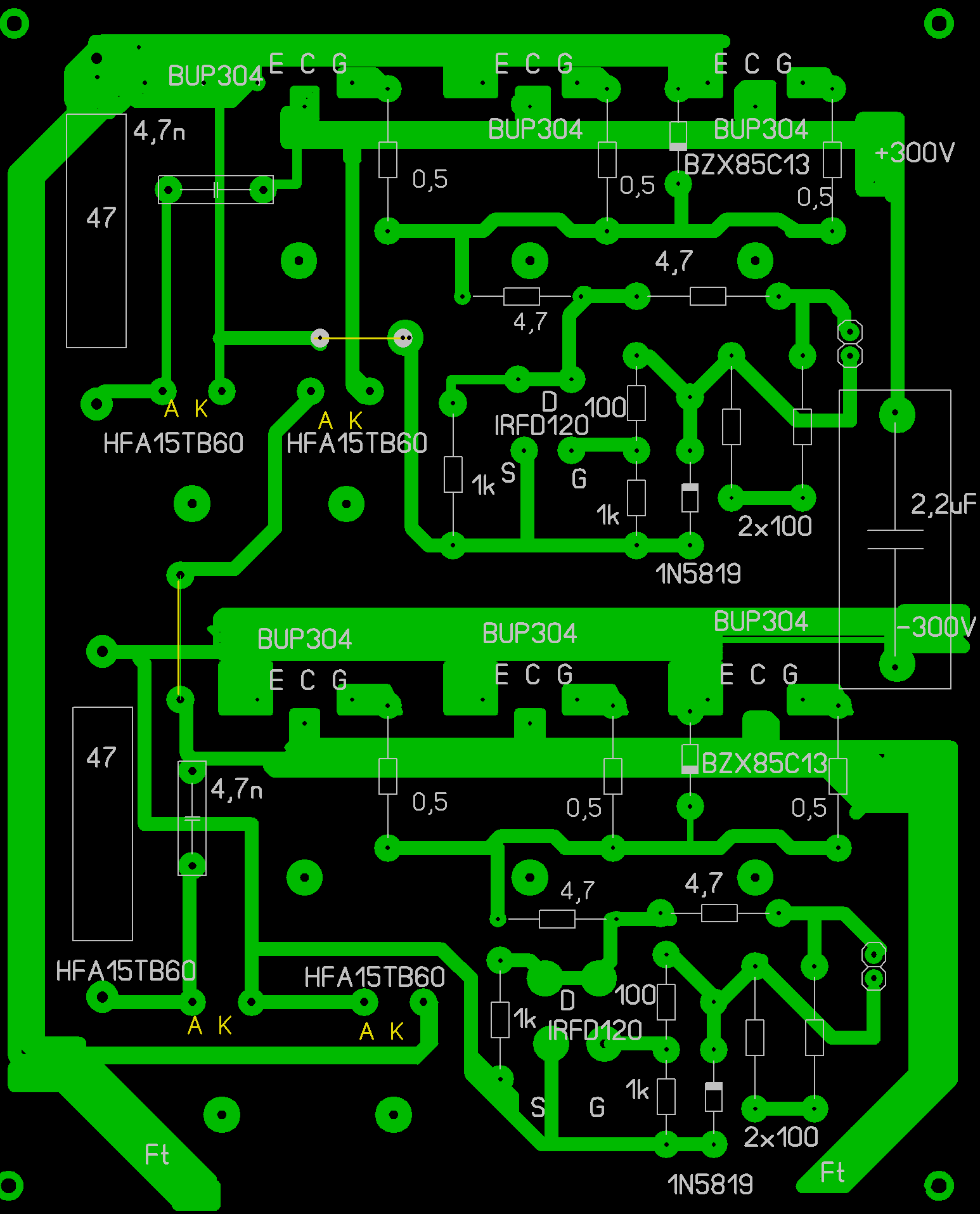

Nos itt a "végleges" főpanel! Végleges, ha senki nem talál benne hibát! Beültetési oldalnézetből látható!

A fet gétjén lévő lehúzó ellenállást módosítsd,szerintem,nem tud kinyitni rendesen,vagy túl lassan nyit.Próbálj meg a 2k helyett egy 10k ellenállást,csatolásnak az IC és a fet közé 22 ohm helyett 20 ohm is elég lehet.
(#) jati válasza erdgab hozzászólására (») Jún 4, 2009 /
Gábor, bocsi még amikor azt írtad akkor átcsináltam, csak nem azt a nyák tervet raktam fell amelyiket akartam! ELNÉZTEM! Én úgy akarom megcsinálni, hogy a beültetési oldalon vannak az ellenállások és egyebek, és a HFA15TB60 meg az IRG4PC50UD a (NYÁK) nyomtatási oldalon! Tudom szívni fogok egy "kicsit" a HFA és az IRG4 becinezésekor de megoldom! Ez a beültetési oldalnézet!

(#) erdgab válasza jati hozzászólására (») Jún 5, 2009 /
Ez a panel már jó,de nem tudom miért választod a nehezebb utat.Már én magam sem a régi panelt használom,pont a beforrasztás nehézsége miatt,ezért is rajzoltam át a panelt újra és újra,abból a képből amit még Te szerkesztettél az én eredetim formájára.Felteszem ide,nézd meg,hátha mellette döntesz,ebben is bent a munkád.Amit látsz az a nyomtatási oldal és minden alkatrész egy oldalra kerül.
(#) jati válasza erdgab hozzászólására (») Jún 5, 2009 /
Nos azért döntöttem így, mert szeretek bajlódni a mütyürökkel, és nekem így tetszik hiába bajlódni fogok vele. A 2,2k (2,5k) potit nem lehet úgy megcsinálni csak a próbáig, hogy egy 200R ellenállást a 1,3k és a poti közzé rakok? 200R nincs de van 2db 100R/1W.
Próbára megteszi.
