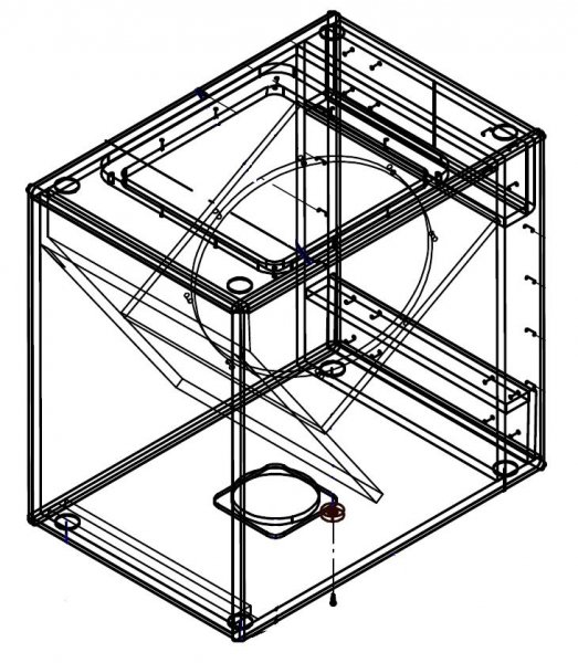

(#) Tujmi hozzászólása Jún 4, 2009 /
sziasztok!
Van 4 db 15 " os Sal Pa 40100 as hangszorom,készítettem neki hk audio projektor tervei alapján ládát,igaz csak butorlapbol de eddig nagyon jol pöfög csak olyan gondom lenne vele hogy nagyon rezonál a láda és hátrafele is rengeteget szol
(a rezonálást nem ugy értem hogy zizeg)
ugymond,tervezem ennek a megépitését 20mm es mdf ből jol kimerevitve,most az a kérdésem hogy tudnám ezt a ládát a hangszorohoz igazitani?
csatoltam a tervet és az elkészült ládárol is képet!

(#) pl13 válasza Tujmi hozzászólására (») Jún 4, 2009 /
Mélytartományban nem irányított a sugárzás, nagyjából minden irányban egyformán szól. Ez természetes.
„most az a kérdésem hogy tudnám ezt a ládát a hangszorohoz igazitani”
kb. sehogy. ebbe mindegy, milyen hangszórót teszel, 80Hz körül kiemel, aztán alatta csend van.
(#) Tujmi válasza pl13 hozzászólására (») Jún 4, 2009 /
Köszi a választ akkor nemkell igazitani semmit ennek örülök!
Amugy beszéltem egy hangfalgyártóval aki azt mondta ha ezt a ládát elkészitem 20mm es mdf ből kimerevitve
20-30 % ot fog nőni a hatásfok,mert a doboz rezonanciája hangkioltást okoz.
de mindenképpen belevágok az mdf es dologba mert az uj topládáim is abbol vannak és akkor legyen már egységes
Mit gondolsz ez a doboz ideális választás ehez a hangszorohoz?
(#) pl13 válasza Tujmi hozzászólására (») Jún 5, 2009 / 1
Ideális? Attól függ, mi a célod vele, ha nagy hangnyomás kis méretű doboz párosítás érdekel, és semmi más, akkor ideális.
20-30%-ot biztos nem fog... a doboz veszteségei esetleg 1-2dB-t jelentenek mélytartományban. De a hatásfokot és az érzékenységet illik külön kezelni.
„a doboz rezonanciája hangkioltást okoz”
Nem a rezonancia, hanem az, h. mechanikailag nem elég stabil, és a belső nyomásváltozásra alakváltozással reagál. Kb. mint a tüdőd amikor levegőt veszel, csak míg nálad ez létfontosságú, addig egy doboznál nemkívánatos.
