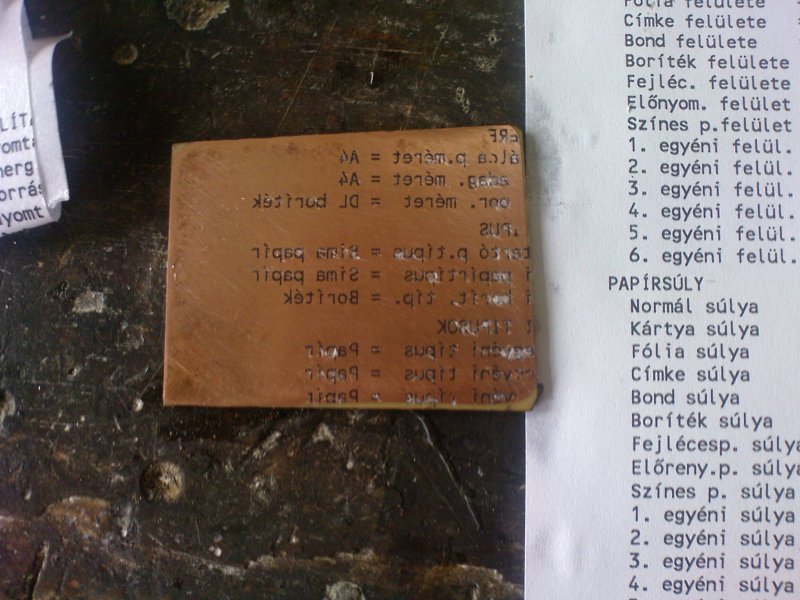

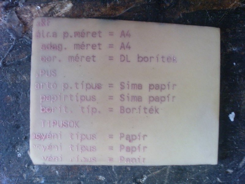

(#) Ricsi89 hozzászólása Jún 16, 2009 /
Helló!
Tegnap megkaptam az új tonert a nyomtatóba így ismét kipróbáltam a vasalást ,csak kíváncsiságból. Nem volt kedvem nyomtatni valami rajzot, így egy kinyomtatott tesztlapból vágtam ki egy darabot. A nyák egy régi tiszta oxidálódott darab volt, amit finom csiszolópapírral felcsiszoltam. Ezután hőlégfúvóval felmelegítettem a panelt és rátettem a papírdarabot. Egy papírzsepivel áttöröltem egy párszor, megvártam míg lehűl, majd leáztattam. A képen az eredmény. Sima fénymásolópapírral csináltam. Csodálkoztam is, hogy ilyen jól átragadt. Ha már itt tartottam, akkor ki is marattam. Szerintem jó lett. A betűméret kb 8-10-es lehet.
