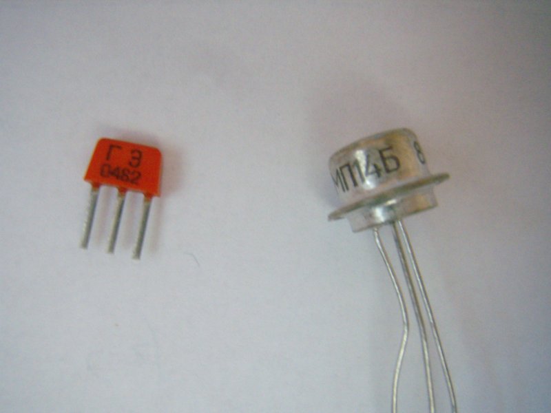

(#) nagy_david1 hozzászólása Jún 17, 2009 /
A fiókom alján kaptam 10-10 ilyen alkatrészt, még újak, de fogalmam sincs mik lehetnek. Az a baj valami ciril betüknek vagy orosz származásnak könyvelem el ezeket, tudom röhelyesen hangzik de újak, és szerintem nem valami modern alkatrészek, nekem valahogy az AC tranzisztorok jutnak eszembe ahogy rajuk nézek, de az is lehet nem tranzisztor, az viszont biztos hogy megkövült tipusok. Még rájuk keresni se tudok mert azt se tudom mi van rájuk írva. Ha valakinek ismerős akkor megkérem mondja meg érdemesé tovább a helyet foglalnia vagy mehet a szemetesbe. Köszönöm előre is.
(#) Ricsi89 válasza nagy_david1 hozzászólására (») Jún 17, 2009 /
Helló!
Ezek orosz tranzisztorok. nem igazán használják már őket. ma már modernebb típusok vannak helyettük.
(#) nagy_david1 válasza Ricsi89 hozzászólására (») Jún 17, 2009 /
Köszi, ennyit akartam, akkor én is megmaradok az eddig használt moderneknél. Jól gondoltam hogy orosz Így nincs is mit velük kezdjek hogy semmilyen adatot nem tudok róluk úgy hogy mehetnek a szemétbe, s gondolom hogy még ezek is germániumok ezek szerint. Köszi.
Nem. Ezek már szilicium tranzisztorok. A nagyobbról lehet tudni még infót, de a kisebbről nem igazán lehet szerintem.
Hát mind egy, nekem a nagyobb se mond sokat mivel olyan betük vannak rajta mik a billentyűzetemen nem nagyon fordulnak elő. Hagyom a fenébe, nem fogok velük kisérletezni mikor ott vannak a jól bevált modernebb szériák. 20 tranzisztorral gyarapodik a szeméttelep.
(#) lapose válasza nagy_david1 hozzászólására (») Jún 17, 2009 /
MP14: Germánium hangfrekis tranzisztor.
A másik valószínű KT315 szilícium tranzisztor.
Mindkettő felejtős..
(#) nagy_david1 válasza lapose hozzászólására (») Jún 17, 2009 /

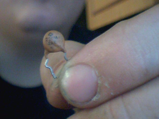

(#) kopaszs hozzászólása Jún 21, 2009 /
Sziasztok nekem egy 220pf alkatrész kellene nem tudom hogy jó lehet e az amit belinkeltem
(#) mex válasza kopaszs hozzászólására (») Jún 21, 2009 /
Igen,jó.

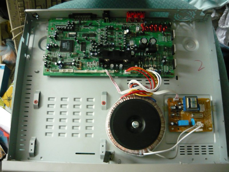

(#) paradmat hozzászólása Jún 21, 2009 /
van egy DVD lejácóm amibe becsapott a villám.
Mit lehetne belőle építeni??
(#) lapose válasza paradmat hozzászólására (») Jún 21, 2009 /
Ha a trafód meg a TDA7269A-k megúszták, akkor egí jó kis erősítőt tudsz belőle építeni.
